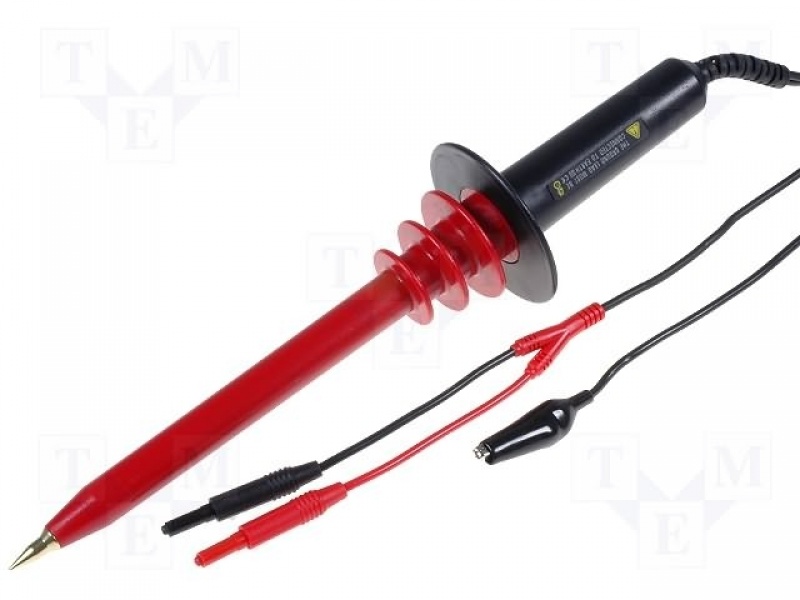

Hej.
Czy zadałeś sobie "trud" poszukania w necie jak taka sonda ma być zrobiona ?
Sądząc z tego co piszesz to nie.
Dlaczego takie sondy mają 3 przewody wyjściowe ?
Myślisz że ludzie tak dla jaj tak to robią ?
pzd.
Mane Tekel Fares
Rafalgl
Posty w temacie: 48
Posty: 1239
Rejestracja: 24 gru 2020, 01:43
Re: Generator/zasilacz/przetwornica wysokiego napięcia 15-20kv
#74
Post napisał: Rafalgl » 30 paź 2023, 16:08
Aaaa czyli mówimy o takiej sondzie? Obrazek
To tego jeszcze nie sprawdziłem... Ale wlasnie patrzę.
