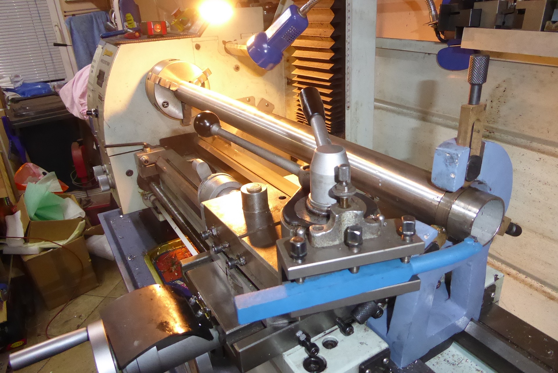

Przecież w przypadku wrzeciona też mamy dostęp z zewnątrz.Avalyah pisze: ↑31 sie 2023, 20:07rc36 pisze:Co do podpierania rur i innych ciężkich przypadków, to ja dorobiłem sobie wrzeciono z zabierakiem pod uchwyt 125 zakładane na konik,
Wszystko fajnie, tylko po co komplikować sobie życie, jeśli kieł do rur jest stworzony do tego celu, a mamy dzięki temu dostęp od zewnątrz.

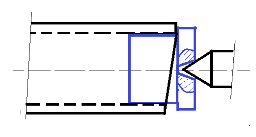

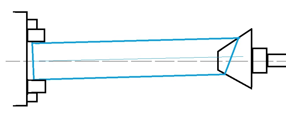

kombinacji może być dużo, na przykład dłuższe nierówno ucięte rury można do przetoczenia po średnicy złapać dłuższym korkiem dopasowanym do średnicy wewnętrznej rury,
(bo nawet kieł do rur może tu się nie sprawdzić z powodu ukośnego czoła rury, będzie ją ustawiał nieco niecentrycznie)
a po przetoczeniu średnicy zewnętrznej można złapać w podtrzymkę i obrobić czoło..
(rura ⌀42mm nierdzewka)
(rura ⌀42mm nierdzewka)pozdrawiam,

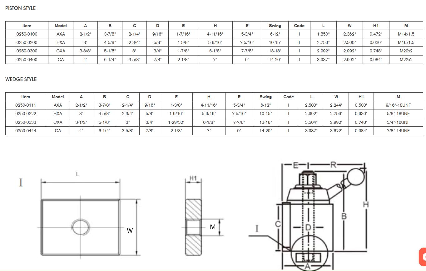

Tez kupiłem TD-ML550W125 550 tokarkę w LM jak jeszcze była w cenie 3300.
Pora wymienić imak, też na noże 12mm, niedrogo, chińskiej budżetówki i tu zaczynają się schody.
Szukam z klinem nie z tłokiem, do wyboru nam 250-000 i 250-100, 250-111(nie wiem czy to ten sam wymiar ale z klinem)
250-000 powinien pasować ale wydale się delikatny, za smukły, podstawa kostek to tylko 4mm
250-100 (250-111) słupek wydaje się idealny ale kostyki już nie, za wysoka podstawa, chyba trzeba je podcinać.
250-000 można dostać w dobrej cenie ale czy się sprawdza?, to raczej dla mini tokarek 350
Czy ktoś używa imaka 250-000 lub 250-100(111) z taką tokarką lub podobną?
jaki imak kupić aby nie żałować i za miesiąc nie wymieniać ?

jacekban pisze:jaki imak kupić aby nie żałować i za miesiąc nie wymieniać ?
Ja się zastanawiam nad klonem multifixa, dokładnie tego poniżej tylko jeszcze muszę zmierzyć czy dam radę tego Max'a wsadzić bo to jednak sztywniejsze i na 16 noże
https://pl.aliexpress.com/item/4000977088554.html
Ma ktoś tego chińczyka na swojej? W jakim rozmiarze? Tu są jakieś "nowe" "poprawione" wersje, ma ktoś?

Pamiętajcie koledzy dobierając wielkość obojętnie jakiego rodzaju imaka szybkomocującego, że wysokość (y) podstawy kostki wymiennej + wysokość (h) noża który wejdzie w kostkę, nie może być większa od odległości (x) górnej płaszczyzny szufladki narzędziowej (na której będzie imak) do osi toczenia.
Inaczej główna krawędź skrawająca noża będzie ponad osią, i trzeba będzie frezować spód kostek. Albo noży.
Ale zawsze lepszy jest potężniejszy i sztywniejszy imak, o ile będzie pasować do wysokości (x)...

Czyli szukasz "WEDGE TYPE" (z tłokiem to PISTON TYPE), 250-100 to PISTON(tłok), 250-111 to WEDGE(klin)Szukam z klinem nie z tłokiem, do wyboru nam 250-000 i 250-100, 250-111(nie wiem czy to ten sam wymiar ale z klinem)
poniżej masz tabele wymiarów poszczególnych wielkości z ich kodami
https://accusizetools.com/products/quic ... tool-posts
ten pasuje do 500-tek, wielkość 250-000(https://mastertools.pl/index.php?p3654,imak-250-000-00) to raczej do 300-tek..
https://www.arceurotrade.co.uk/Catalogu ... -Tool-Post
