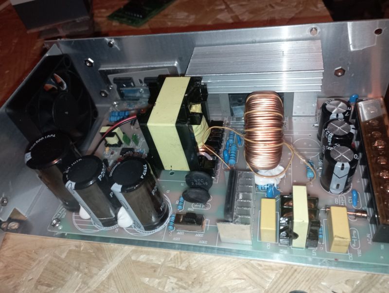

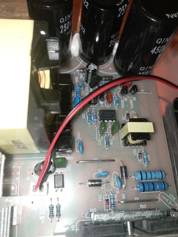

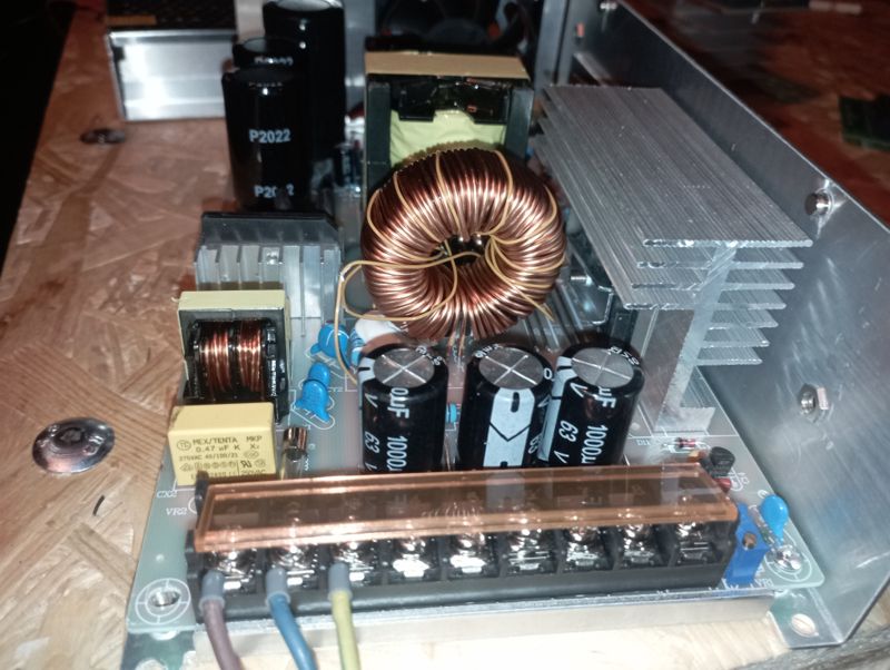

No więc skręciłem napięcie do minimum. Od tego zacząłem. Jest teraz 43,5v. Czyli o ok 9,3 % niższe od maksymalnego dla sterowników. Będzie ok?
Wrzucę parę fotek z wnętrza zasilacza. Powiedzcie mi co o nim myślicie, jakie ma atuty i jaki mogę dobrać kondensator. No i zastaawiam się dlaczego nie chodzi w nim wentylator. Zepsuty, czy ma jakiś termostat?
Dodane 10 minuty 40 sekundy:
Dodane 27 minuty 30 sekundy:
3 Kondensatory na wyjściu mają po 1000uF/63V , te duże z tyłu to 2 x 680uF/250V i 330uF/450V. Prócz tego jest kilkanaście malutkich kondensatorków na pcb, ale to pomijam. Ponadto, jeden toroid, jeden zwykły transformtor, malutki trasformatorek z tyłu na płytce i dławik na wejściu. Są też jakieś termistory i 4 wielkie tranzystory, z czego dwa mają wielki radiator widoczny na foto. Mostek ma 35A.

Pewnie będzie, ale 9% niższe to niewielki zapas.
To zwykły zasilacz impulsowy. Nie ma żadnych atutów (względem innych zasilaczy impulsowych).
Już masz 3000 uF na wyjściu. I do tego dojdą kondensatory jakie ma każdy sterownik silnika krokowego (pewnie co najmniej po 470 uF).
Na mój gust nie musisz dokładać żadnego dodatkowego kondensatora.
Taka mała dygresja. "Toroid" to potoczne określenie transformatora toroidalnego, ale tak zgodnie z techniką toroid to tylko kształt rdzenia.
W tym zasilaczu masz cewkę na rdzeniu o kształcie toroidalnym. Nie jest to transformator toroidalny.
Druga dygresja. Założę się że te dwa to są diody.

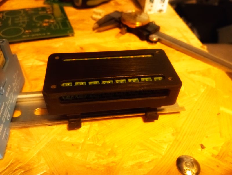

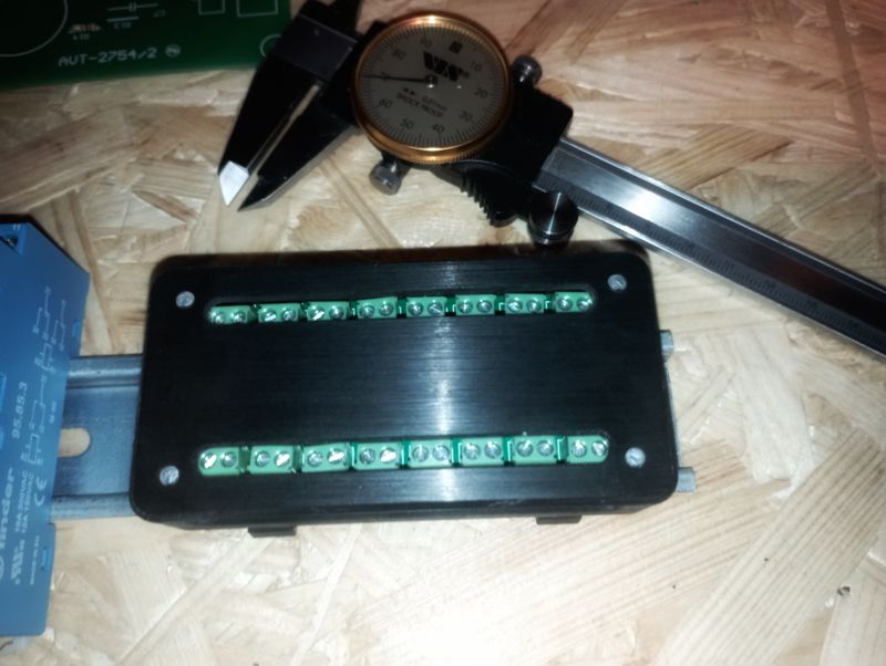

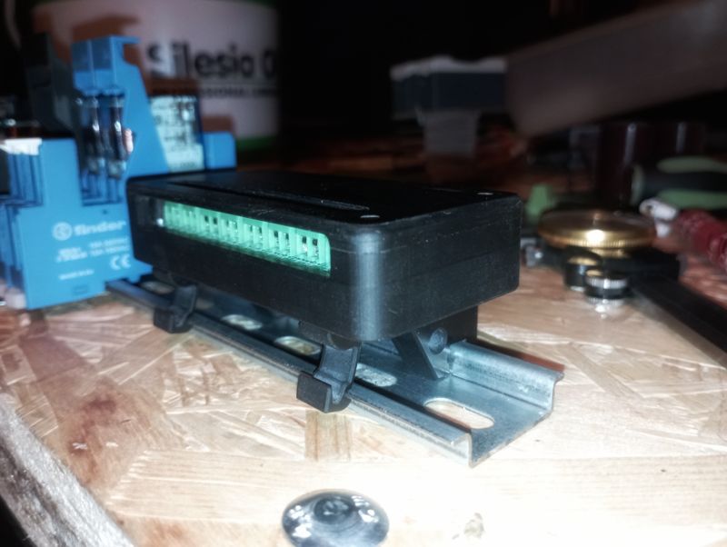

Chwilowo marnie z kasą, ale się nie obijam. Zaprojektowany prototyp obudowy do optoizolatora na szynę DIN do mojej frezarki. Będzie sterował przekaźnikami. Solidnie wyszło. Trzyma się konkret na szynie, ani drgnie
Parę poprawek jest do zrobienia i druknę niebawem ostateczną wersję. Powiem tyle - Fusion360 bije jednak SketchUp'a na głowę.
