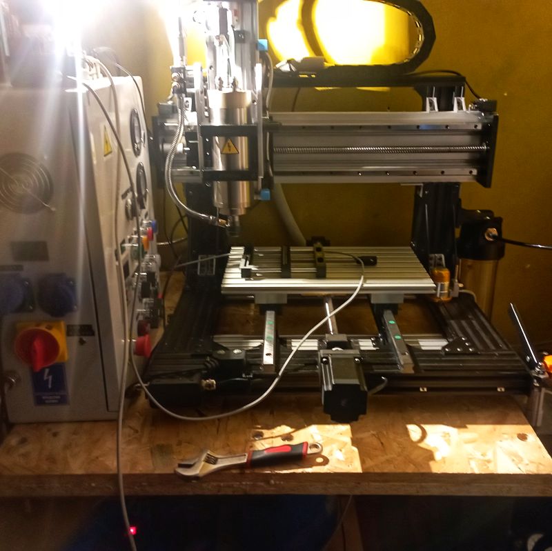

Maszyna już stoi na nowej, solidnej podstawie. Obrazek
Jak teraz trochę dni wolnych będę miał, zamawiam kurierem blachy, profile i jakieś panele na boczki. Gumowe stopy maszynowe już kupione, maszyna będzie stała tym sposobem ponad 40mm nad poziomem stołu. Dzięki temu będę miał miejsce na wysuwaną wanienkę na wióry, na allegro spawają takie wanienki na dowolny wymiar. A nim to nastąpi powinna dojść już nowa skrzynka, tym razem przekładka pójdzie szybciej, gdyż wszelakie przyciski i przełączniki będę miał w innym miejscu.😉

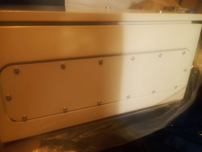

Jest i nowa obudowa 😄 bardzo fajna, duża ma jak widać na foto demontowalny panel,tym sposobem w zasadzie mógłbym w niej nie wiercić tylko bezpośrednio nad tym panelem umieścić konsolę sterowniczą Obrazek

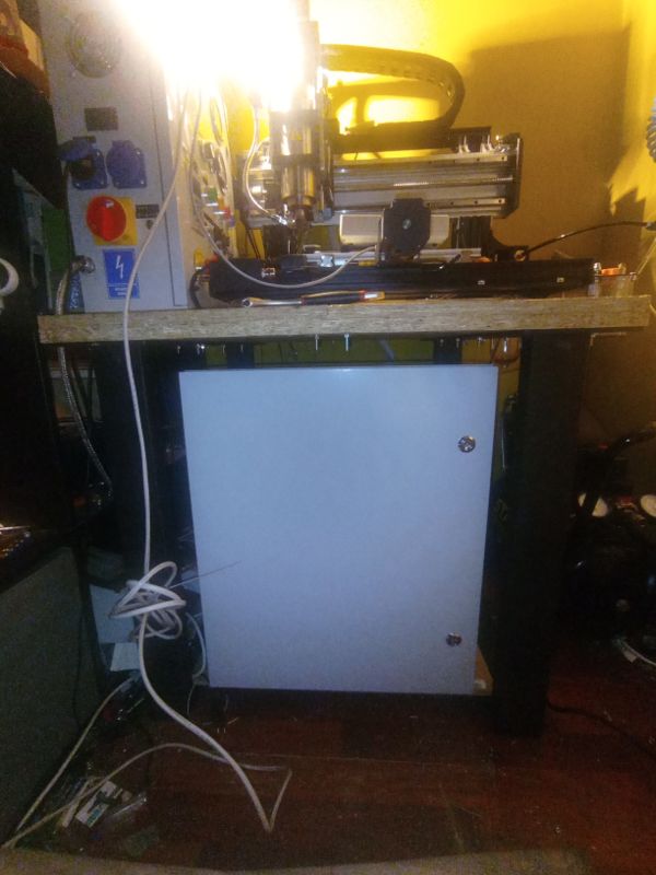

Tak to mniej więcej będzie się prezentować: Obrazek
Stół oczywiście będzie wykończony, nie śmiałbym zostawić na widoku tej poklejonej płyty OSB .

Nie uważasz że masz zła kolejność? Nie masz ustawionej geometrii , nie przetestowałes jej w normalnym frezowaniu przez x godzin , czyli nie wiesz czy nie zmienisz ramy bo twoje wymagania rosną a robisz pod nią obudowę ? A jak będziesz zmieniał ramę to obudowę od nowa zrobisz?

Nie mam jak testować bez obudowy, za duży syf leci. Geometrii też nie chcę ustawiać, dopóki nie podłożę blachy pod maszynę. Obudowa będzie z profili, więc w najgorszym razie zdemontuję drzwi, tylna ściankę i przedłużę całość o jakieś 20cm z obu końców.

Życzę powodzenia z ustawianiem geometrii w zabudowanej maszynie.
Jak chcesz to połóż tą blachę pod spód, zrób "obudowę" z kartonu, przetestuj i wtedy działaj z resztą.
