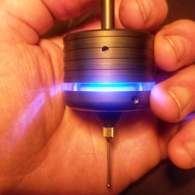

Chyba się nie chwqliłem, ale przyszła z chin taka oto mała sondka 3d:Obrazek
Mam z nią mały problem, gdyż jest to sonda 3 przewodowa NPN, a w instrukcji podane są inne kolory kabli niż są u mnie. W manuału czerwony, biały, żółty, u mnie czerwony, czarny, biały. Jak mogę sprawdzić który jest od czego? Dodam, że sonda posiada akumulator, więc może służyć jako czujnik krawędzi w tradycyjnej frezarce (do 600rpm). Obstawiam, że czerwony to plus, czarny masa, biały sygnałowy. Ale gwarancji chyba nie mam. Czy coś się spali jeśli podłączę niewłaściwie? Można jakoś multimetrem to sprawdzić, jeśli tak to jak?

Post napisał: atom1477 » 10 maja 2023, 09:25
Multimetrem na teście diody sprawdź wszystkie kombinacje i podaj tutaj
