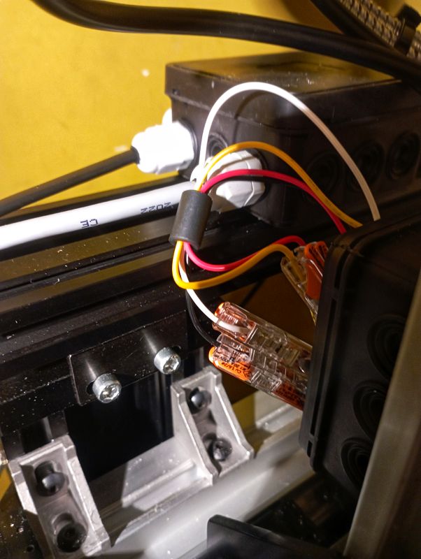

#1259
Post napisał: Rafalgl » 05 maja 2023, 21:24
A co powiecie na taki patent? Na szybko - ferryt toroidalny na kablach od krokowca. Wymontowałem to kiedyś z jakiegoś rozwalonego kabla USB. Czy to wyeliminuje zakłócenia, jeśli takowe są przyczyną gubienia kroków? Obrazek
Ogólnie porozdzielałem też wszystkie kable, od krańcowek, krokowcow itd. bo miałem je spięte w jedną wiązkę która szła w dodatku nieprzyjemnie blisko największego krokowca. A bądź co bądź, silnik to jednak elektromagnes.
Kto pyta, nie błądzi.
Bagunio
Posty w temacie: 105
Posty: 312
Rejestracja: 24 sty 2022, 22:52
Re: Frezarka 3824 - krok po kroku.
#1260
Post napisał: Bagunio » 05 maja 2023, 22:12
W pierwszej kolejności szukałbym jakiś mechaniczny problem
