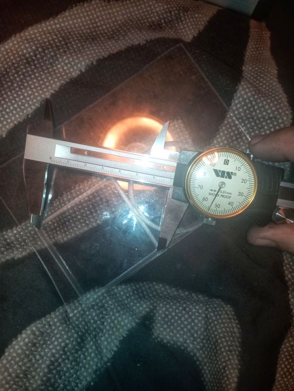

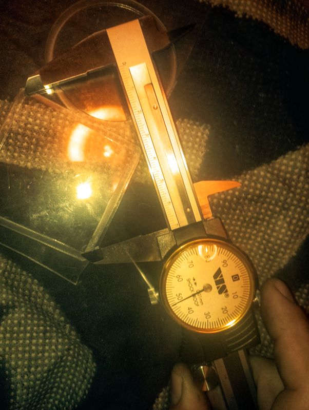

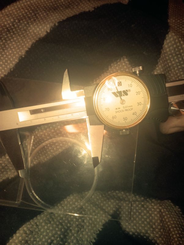

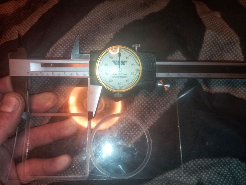

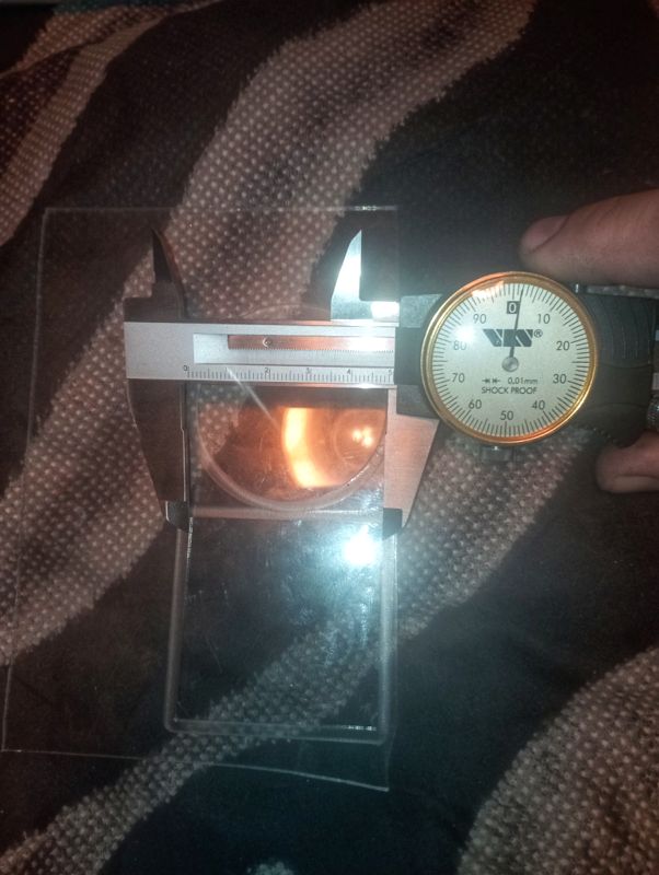

Jednak dopiero dziś będę płytkę frezował. Ale wrzucam fotki z pomiarów kwadratu i kółko. Kwadrat tym razem wyszedł lepiej, kółeczko poniżej 0,1 mm spłaszczone. Będę jeszcze chciał zobaczyć jak wyjdzie planowanie aluminium nim wyfrezuję moją płytkę. Ale te wymiary powinny już być ok. Jeśli wyjdzie ona dobrze to może od razu wyfrezuję samą ośkę.
Kwadrat:
Kółko:
Ewidentnie silnik ten duzy słabnie w momencie, gdy pracuje więcej niż jeden jednocześnie.
Kwadrat:
Kółko:

Re: Frezarka 3824 - krok po kroku.
Może nie umiem mierzyć ale wygląda jakbyś źle układał suwmiarkę przy mierzeniu przekątnej i kółka, ale niech ktoś inne się wypowie, drugą sprawą ten kwadrat nie wygląda na równy ale to chyba wina zdjęcia
to jest w sumie kieszeń okrągła, to suwmiara na sztorc, bo pod kątem może przekłamywać. W taki sposób jak na fotce to sie mierzy na szybciora, że wymiary sie mniej więcej zgadzają.
Mierzyłem pod różnymi kątami w różnych miejscach. Tu tak akurat żeby było widać na zdjęciu pomiar.
Silnikom nic nie dolega. Chińskie śruby bez obciążenia nie mają luzu, ale nie są to śruby napięte wstępnie, więc coś się tam dociska pod obciążeniem i tego nie przeskoczysz. Poza tym skoki pewnie też mają jakieś swoje odchyłki. Ustaw najlepiej jak się da prostopadłości osi (bo tego ewidentnie brakuje) i ewentualne różnice w skokach śrub nadrobisz ułamkami kroków na mm. Więcej nic nie zrobisz.
A mierząc suwmiarką samymi końcami szczęk uzyskasz taki wynik jak chcesz, a nie taki jaki jest.
Rafalgl pisze:Osie są ustawione idealnie równo
Jeśli byłyby idealnie równo to wyfrezowany kwadrat czy koło też miałby idealnie równe wymiary bez względu na stronę, z której wykonujesz pomiar.
Kwadrat różni się na długości boków o raptem 0,02mm, to bardzo mało. Przekątne różnią się o 0,07, ale tam raz że się suwmiarka wbija w narożnik, dwa że mogło się coś ukruszyć podczas obróbki, więc to mierzenie po przekątnej nie jest w pełni miarodajne... Moze spróbuję wyfrezować kieszeń pod obojętnie jakie łożysko i zobaczę czy wejdzie.
Równo może i są, ale na pewno nie prostopadle. Poza tym idealnie to kwestia skali, zawsze się znajdzie odpowiednio dalekie miejsce po przecinku gdzie będzie coś innego niż 0.
Co do Twojego idealnie- wcześniej różnicy w przekątnych było ponad dychę, nic nie zmieniłeś, teraz masz 2 setki. Normalnie maszyna się poprawia od patrzenia
