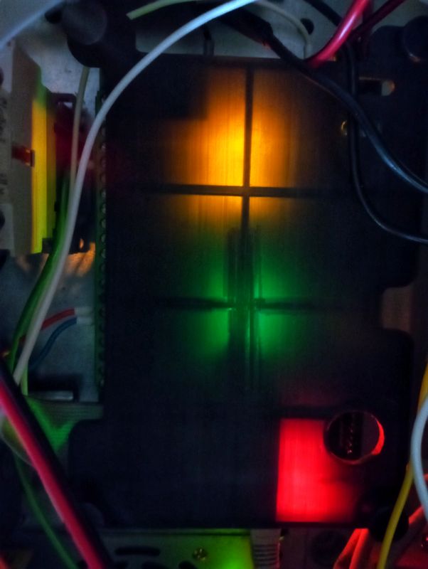

Lepiej powiedz mi jak podlaczyć Piko do falownika
Zaprojektowałem specjalną osłonę na płytkę PikoCNC. Posiada ona otwory na wymiar pod wszystkie zaciski śrubowe i w zamyśle ma zapobiegać przypadkowemu zwarciu lub uszkodzeniu mechanicznemu (uderzeniu, zahaczeniu kablami, narzędziem itp.) płytki w trakcie inspekcji szafy rozdzielczej, przy okazji umożliwiając obsługę płytki bez konieczności każdorazoego jej zdejmowania. Wyposażyłem ją w radełkowane śruby M3. Pasuje idealnie. Jeśli są jacyś chętni pikowcy, to zapraszam na priv, mogę podesłać stl'a z druku 3d na maila.

Rafalgl pisze:Lepiej powiedz mi jak podlaczyć Piko do falownika
Najlepiej kabelkami. Ten poziom regulacji możesz rozwiązać dwojako- prawidłowo w PLC w piko, albo na okrętkę dobierając odpowiednie max obroty i ograniczając do 50%. Tylko tu jeszcze trzeba by było dać jakieś zabezpieczenie, żeby się nie okazało, że nieliniowość na wyjściu jest na tyle duża, że 50% z 10V to np 5,5V.
