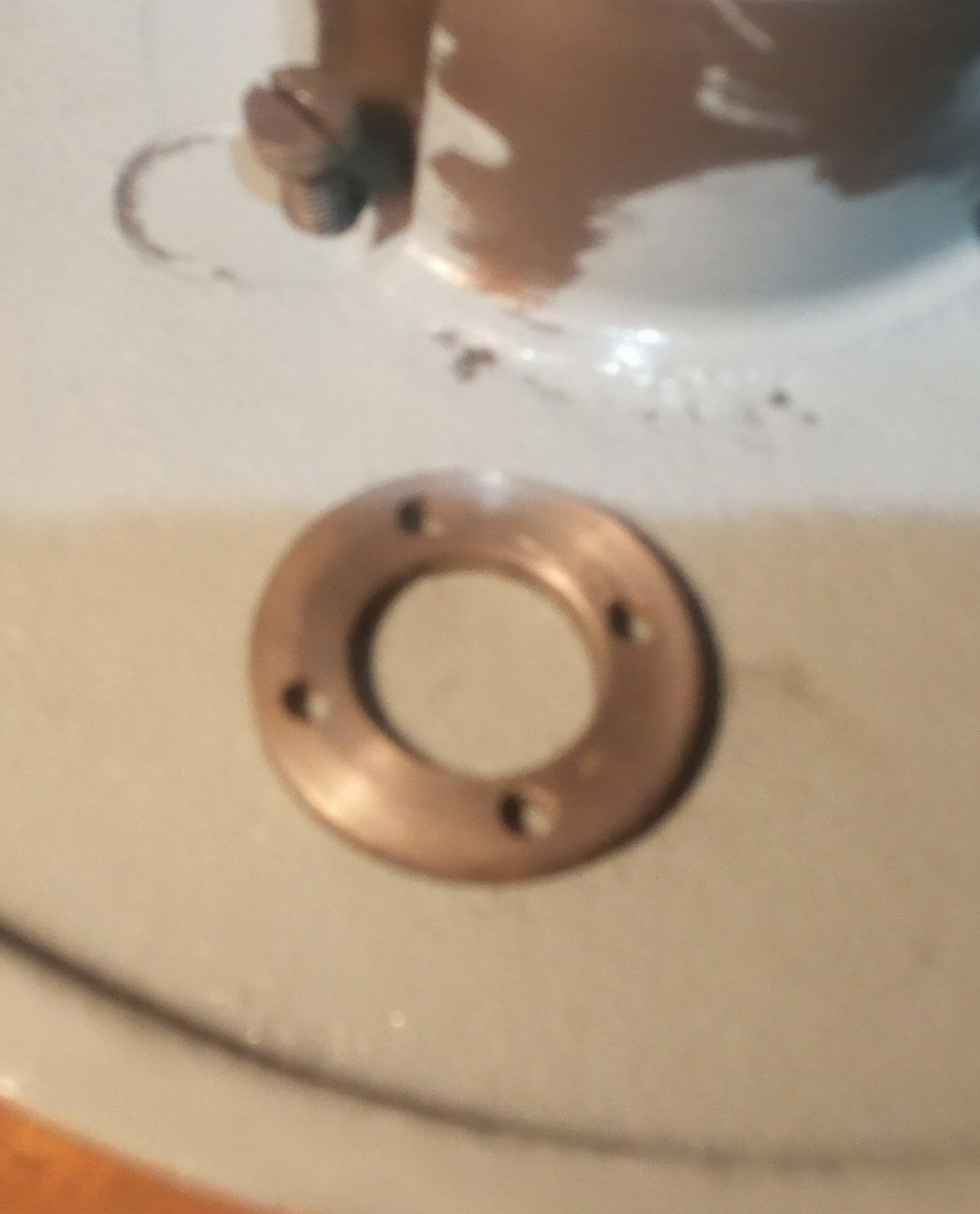

Obrazek Dzień dobry koledze z Polski,
jestem z czech, na poczotku tego roku mi sie udalo kupić ws15, robilem jej remont, teraz jej montuje.
Wszystkie cześći mialem po grupach w pudle na podlodze, ale pies mi ich porozrzucal i teraz niewiem, kdzie ta podkladka byla.

Z tego, co na tym zdjeciu mozna rozpoznac, nie jest to originalna czesc od WS 15.
Przypomina troche te nakretki szczelinowe (tulei, zabieraka czy wrzeciona) ale ma 4 otwory i najprawdopodobniej nie ma gwintu. Skoro to ma byc podkladka, to nie rozumiem po co te otwory, jakby pod klucz. W mojej WS 15 nie ma takiej czesci a i w DTR-ce nic nie znalazlem.
Ktos cos przerabial, moze dojdziesz do tego, jak zaczniesz sam skladac te czesci.

Witam. To mi wygląda na blokadę ślimacznicy naciągu paska klinowego.

Jesli masz na mysli kolnierz slimacznicy, to jet to polokrag, inaczej nie da sie tego zlozyc.

Przepraszam, chodziło mi o ślimaka czyli od strony pokrętła do regulacji naciągu paska.

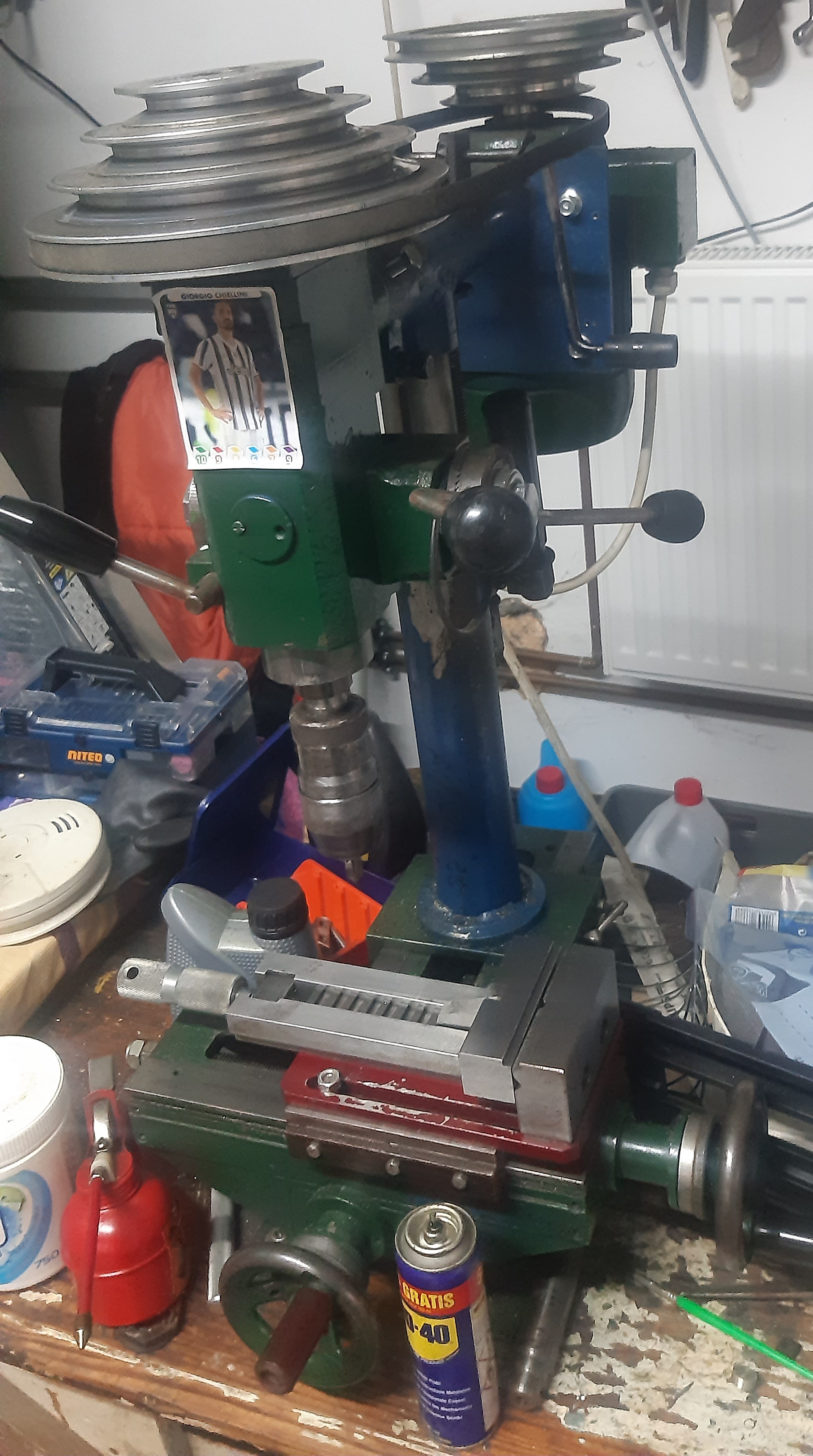

Obrazek Witam! Posiadam taka wiertarkę ze stołem krzyżowym. Chciałbym ją trochę odremontować a najlepiej jakby był ktoś chętny to mogę zlecić. Potrzebuję ją bardziej usztywnić, zrobić nowy mechanizm podnoszenia i mieć ust głębokość wiercenia.Macie jakie pomysły???

To jest jakaś wydumka, a temat brzmi "Remont WS 15" załóż temat w dziale "zlecenia" i przestań śmiecić.
