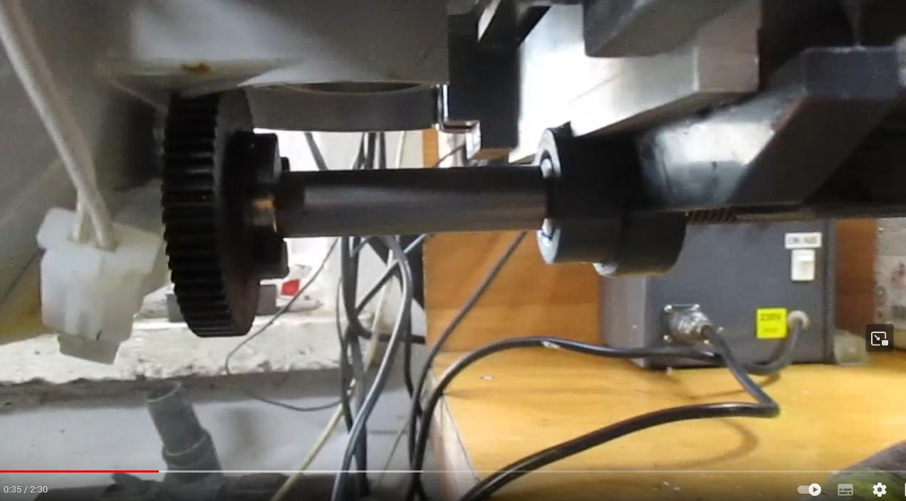

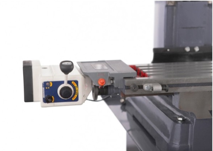

FrezerTokarzAmator pisze:Od razu chcę dołożyć autoposuw, może ktoś wie jaki model cormak do nich montuje?
na zdjeciu Cormaka
jest założony posuw bezstopniowy z przystawka poziomą ALB* zakładaną na lewą stronę śruby stołu
https://www.cormak.pl/pl/wyposazenie-op ... hk-25.html (ta z Cormaka jest taniej niż w Allegro, ale w Aliexpr są jeszcze tańsze https://pl.aliexpress.com/item/1005004289417846.html, ale trzeba doliczyć ew. cło i przesył, i koniecznie zaznaczyć "Horizontal" i wariant 220V. https://video.aliexpress-media.com/play ... 561844.mp4)
zazębia się ona z kołem zębatym założonym na końcówkę śruby po zdjęciu pokrętła.

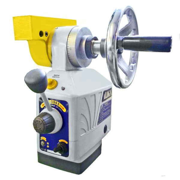

Są też typy pionowe montowane między stół a pokrętło po prawej,
https://www.google.com/search?client=fi ... =891&dpr=1
https://pl.aliexpress.com/item/10050026 ... PL%21%21AB

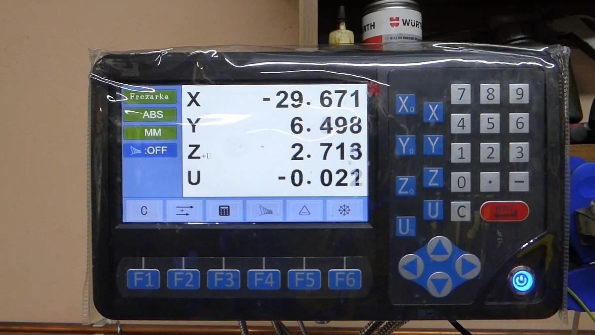

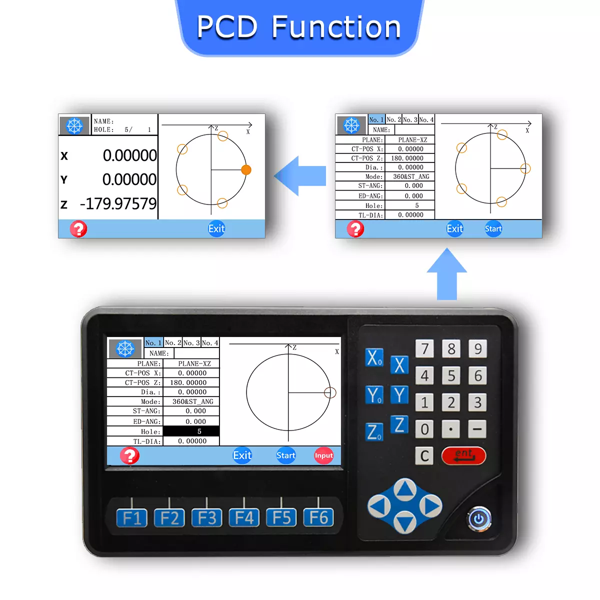

A DRO polecam najlepiej 4 osiowe(podnoszenie głowicy na kolumnie oś Z i wysuw wrzeciona oś U można zsumować w czytniku)
lub minimum 3 osiowe, z ekranem alfanumerycznym LCD zamiast LED na którym wyświetlaja się rysunki w funkcjach(nie trzeba zerkać do instrukcji co znaczy kod na wyświetlaczu),
i z polskim menu, np
- DELOS LCD DS50-4V 4 osie, https://alle gro.pl/oferta/czytnik-odczyt-cyfrowy-delos-lcd-ds50-4v-4-osie-8516069440?bi_s=ads&bi_m=showitem:desktop:top:archived&bi_c=ZWJmYjFlOWQtMDExYi00YzYyLTg4NTAtMjQ5MTRjMGI1YmFmAA&bi_t=ape&referrer=proxy&emission_unit_id=8dc3e20e-3549-4b2e-a69f-2c0ddcb0362a
- DITRON D80 (mam taki, instrukcja PL na maila)
https://www.ebay.it/itm/285297813745
https://pl.aliexpress.com/item/32966097535.html
https://pl.aliexpress.com/i/32960197761.html (możliwości)
https://www.youtube.com/watch?app=desktop&v=xsNSQyHhELA
Różnica między ALB-310SX, AL-310SX, AL-310SY?
Ostatnia litera symbolu modelu przedstawia różne osie zainstalowane na maszynie, ALB jest poziomy, nadaje się do większości frezarek i wiertarek, np. RongFu mill. Podczas gdy AL-310SX, AL-310SY są typy pionowe.
