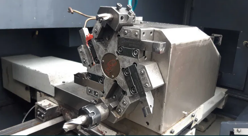

Fajnie że już się rusza :)
Tylko tą planetkę na osi Z zmień na mniejsze przełożenie bo te g0 to masakra hehe
Na swojej ostatnio robiłem rowek spiralny pod smarowanie to Twoje hybrydy by nie wyrobiły z prędkością.
Zmierz jak możesz z jaką dokładnością masz przesuw w osi x, u mnie na każde przejście wykańczające przybierając 0.2mm bierze setkę więcej, niby nie dużo ale na większym zakresie przesuwu już powstaje spory błąd na średnicy.

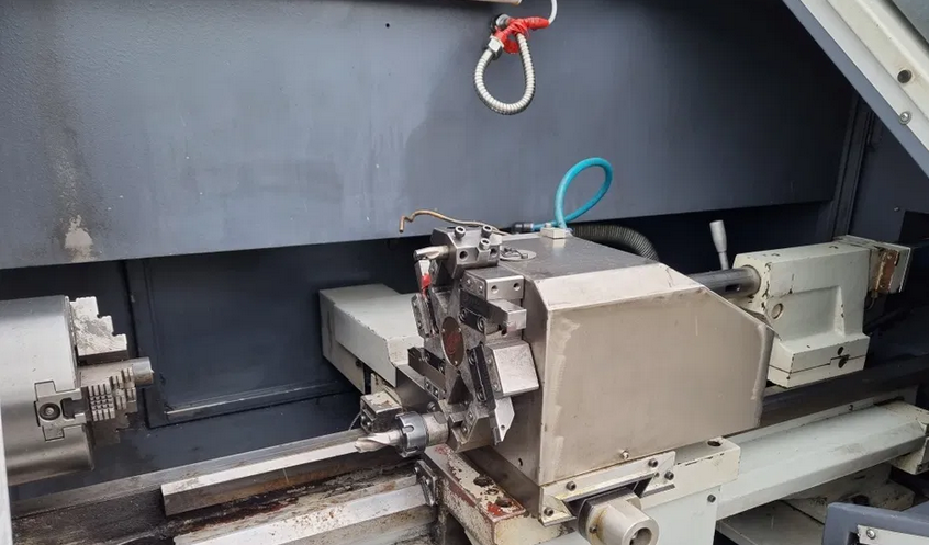

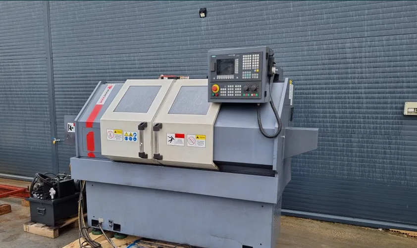

Na olx stoi fabryczne cnc na takim samym łożu
Fajny ten rewolwer, ciekaw jestem na jakiej zasadzie jest blokada i czy potrafi utrzymać nóż jak zwykły imak.
