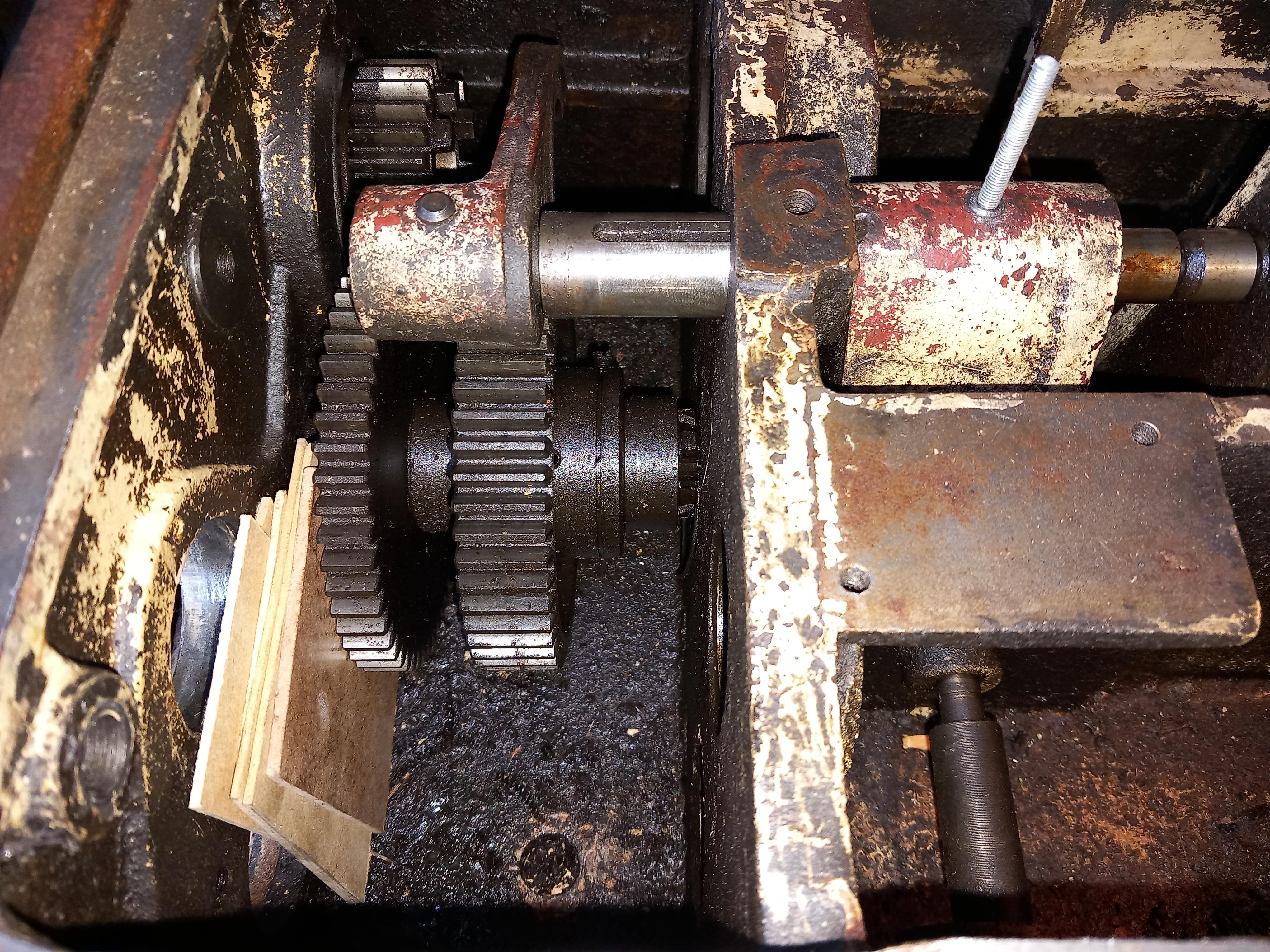

Mam problem ze zdjęciem tego wałka. Wszystkie wałki we wrzecienniku na końcach posiadają gwint za który można je wyciągnąć. Ten ma gwint w stronę uchwytu, lecz ta strona jest cieńsza. Podpowie ktoś doświadczony w temacie jak go wyciągnąć? Starałem się go wybić w stronę gitary, niestety blokuje się na kole.
RobiszToŹle
Posty: 307
Rejestracja: 12 lip 2013, 15:53
Lokalizacja: wziąć na cnc?
Re: TUM-25B "reanimacja"
#206
Post napisał: RobiszToŹle » 24 sie 2022, 04:56
W stronę uchwytu musi wyjść.
