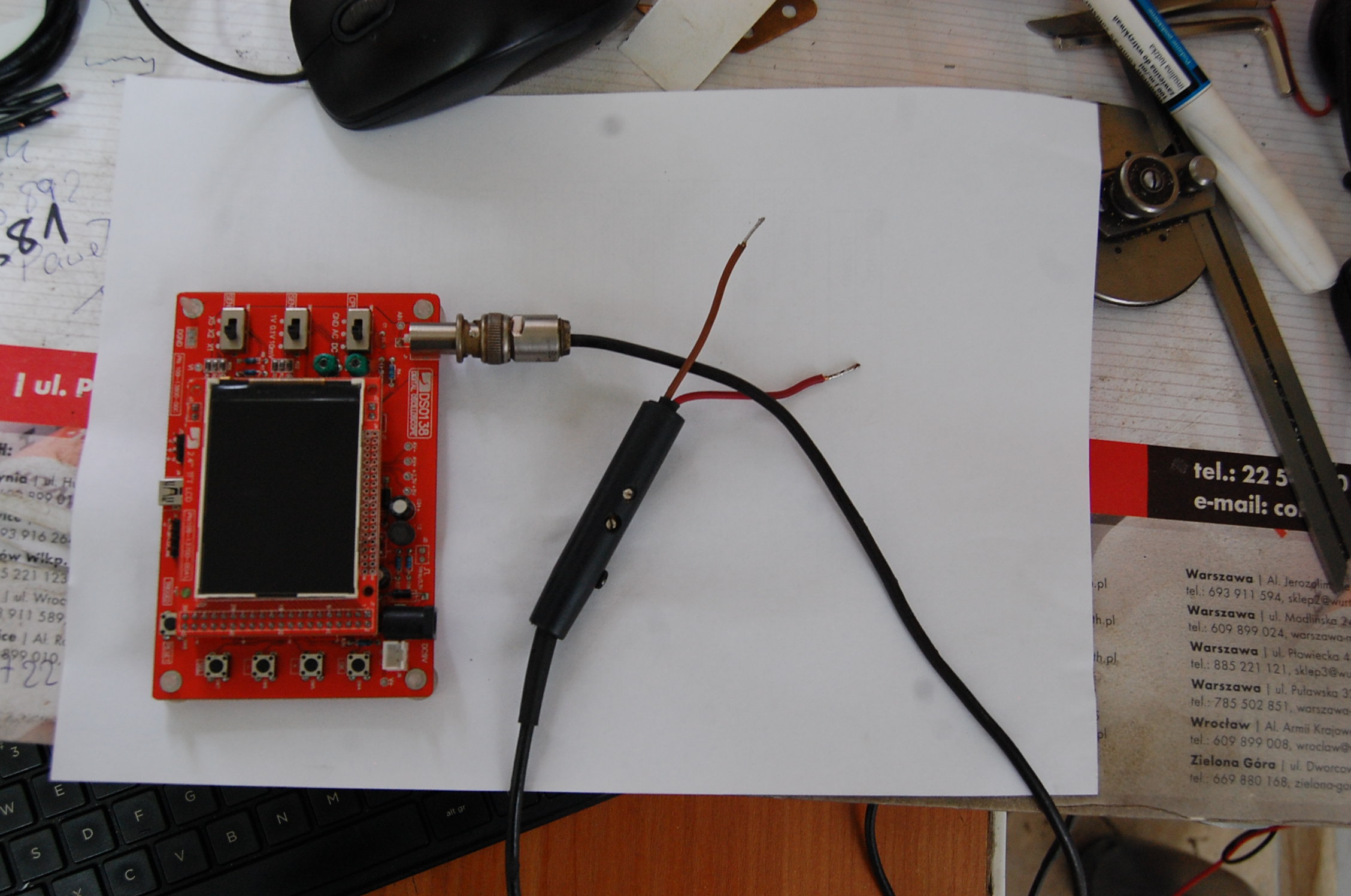

hkhalaf pisze:
05 lip 2022, 17:20
Jak podłączyć oscyloskop Dso do pomiaru napięcia iskry bez poparzenia?
Nie pomogę. Uczynny kol. pokury zrobił mi taki dzielnik i przez niego nie pali.
A co tam wsadził to bladego pojęcia nie mam.

tristar0 pisze:
06 lip 2022, 06:59
hkhalaf pisze: kamara robi się pomału celebryta
kamar jest już celebrytą :D
Added in 1 minute 55 seconds:
Następnie musimy eskalować to pytanie do pana. pokury :)
tristar0
Posty: 3052
Re: Elektrodrążarka drutowa na LinuxCNC
#723
Post napisał: tristar0 » 06 lip 2022, 17:17
kamar pisze:A co tam wsadził to bladego pojęcia nie mam
jak to co 2-3 rezystory
pukury
Posty w temacie: 33
Posty: 7735
Lokalizacja: kraków
#724
Post napisał: pukury » 06 lip 2022, 18:38
Hej.
No tak - i trymer do kompensacji.
Tak prosta sonda 1 - 100 ( mniej więcej).
Co do " prawdziwości" amplitudy to nie teges.
No i pewnie przekłamuje na prostokątach - to wolny " oscyloskop".
Lepiej by było sprawdzać na wyjściu generatora PWM.
pzd.

pukury pisze: to wolny " oscyloskop"
pędzi jak szatan :P , tez to "coś" nabyłem żeby nie targać do maszyn swojego zabytku C1-112A.

Post napisał: hkhalaf » 07 lip 2022, 09:34
więc czy to jest skuteczne -DSO- ? a jakiej sondy używasz żeby nie paliła
