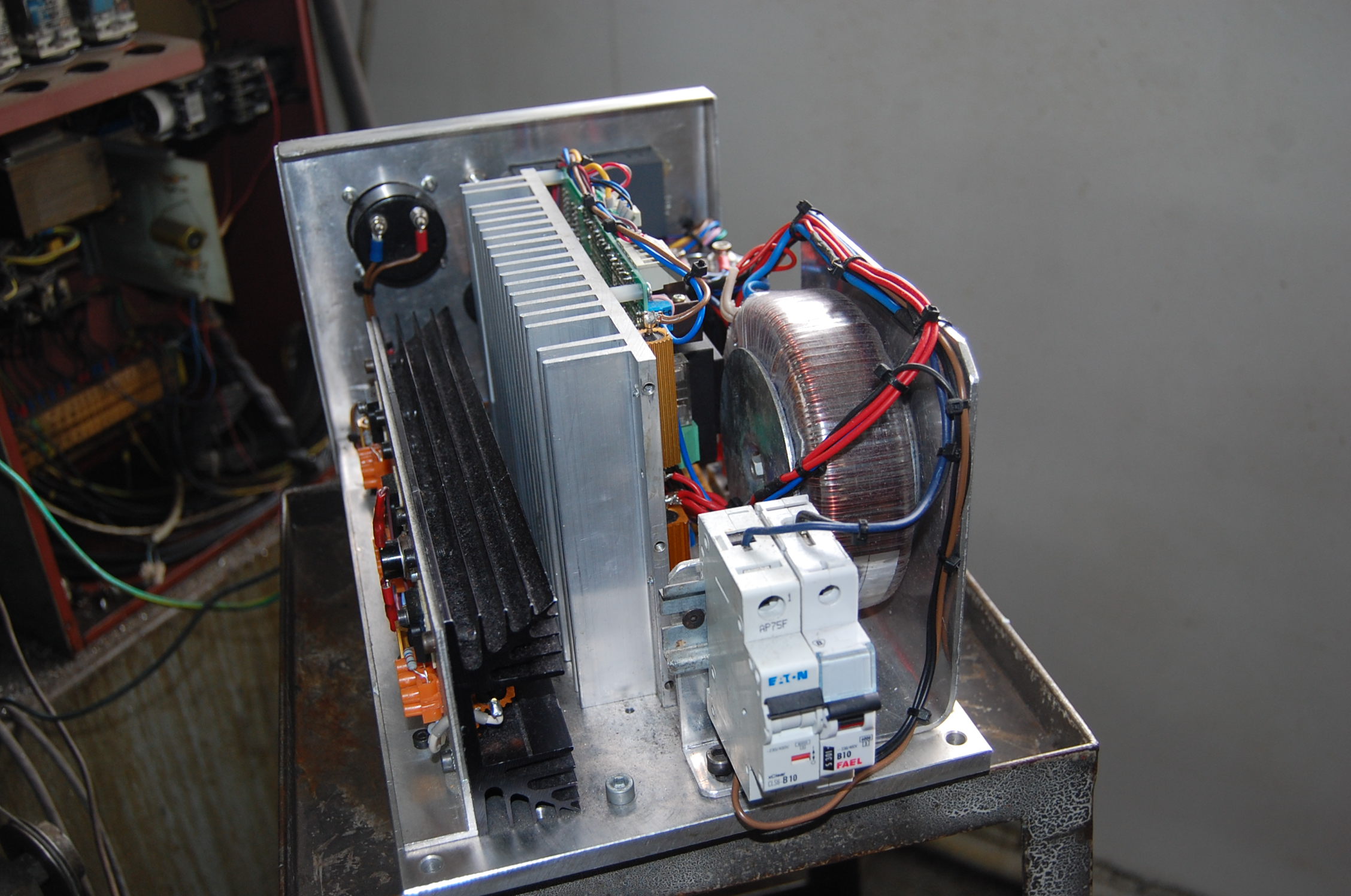

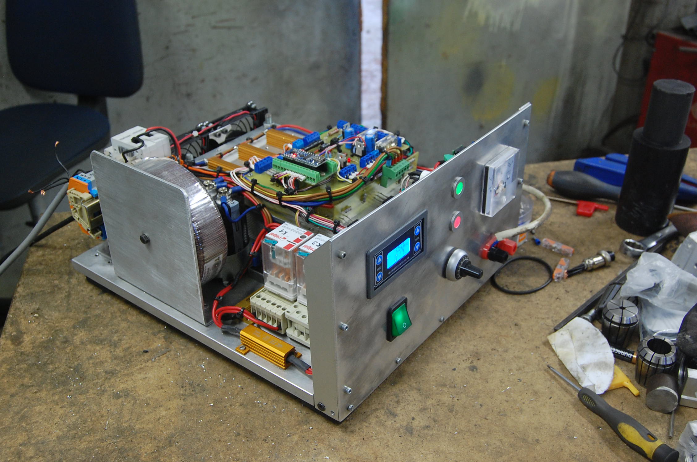

No wreszcie jest :) Prawie dwa lata ale obiecany generator dojechał. Może się uda po południu zrobić testy.
Obrazek Obrazek
Następne dwa lata i jest drugi :)

Hej.
Całkiem fajnie to wygląda .
A jak tam z panelikiem PWM ?
Nadal co rok nowy ?

Bez przesady :) Raz wymieniłem.
Nowy generator, założony do chinki, robi robotę w porównywalnym czasie co Agie. Na tym samym detalu i nastawach.
Oryginalny chińczyk był wolniejszy jakieś 30%.

No to super :D
Zadbaj o schemat i program do arduino - nie wiadomo co się zdarzyć może.
