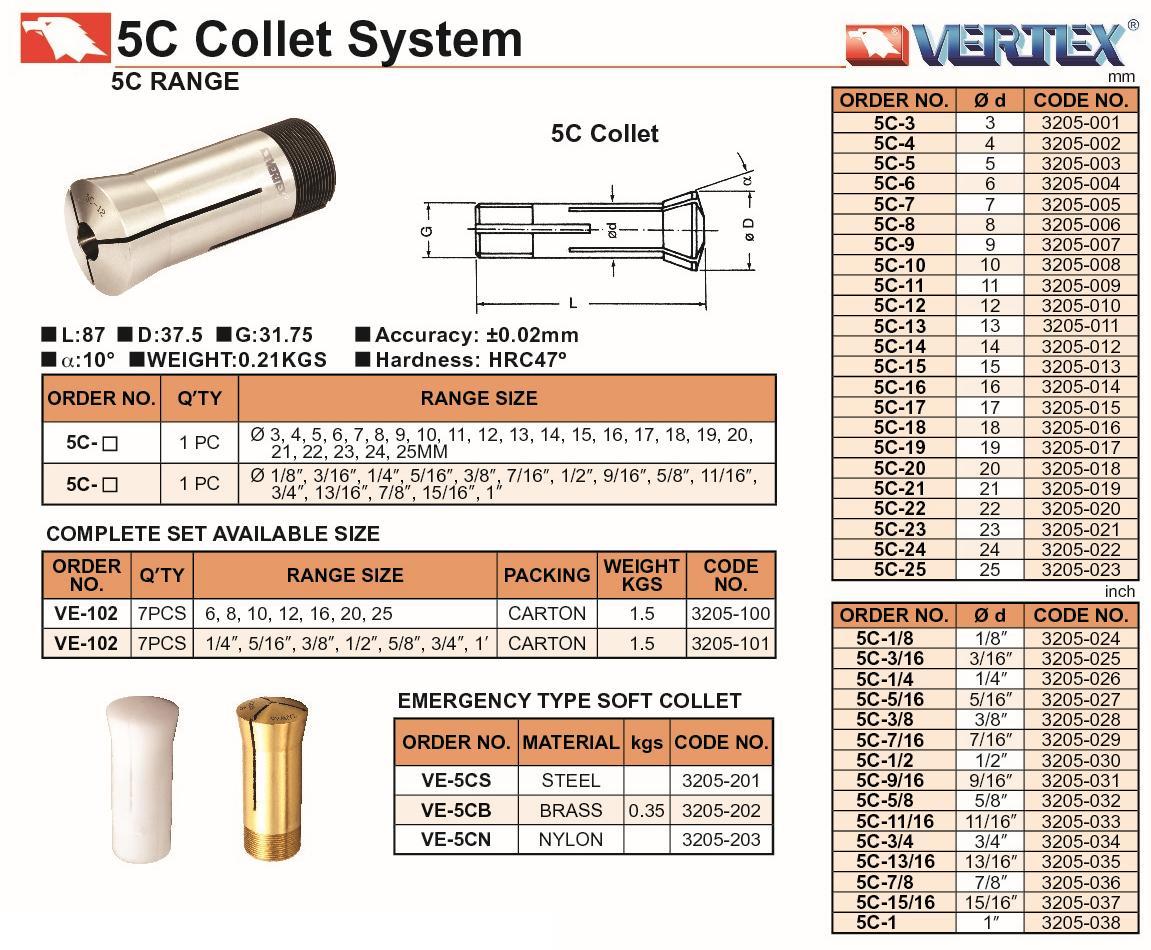

Szkoda, że się pośpieszyłeś, może by warto się zastanowić czy nie lepszy byłby bardziej uniwersalny uchwyt do tulejek 5C?
https://alle gro.pl/oferta/uchwyt-do-zaciskowy-tokarski-0-16-2-86cm-5c-11255638028
https://alle gro.pl/oferta/uchwyt-do-zaciskowy-tokarski-0-16-2-86cm-5c-11480942456
i do tego zabierak 125/D1-4
https://www.hafen.pl/tarcza-zabierakowa ... 029-125-d4
https://pl.aliexpress.com/i/4000829693030.html
albo "gotowiec" 5C/D1-4 (chińskich pewnie najtańszy)
https://pl.aliexpress.com/item/4000828969228.html
https://www.alibaba.com/product-detail/ ... 44920.html
https://www.km-maszyny.pl/produkt/tulej ... -344-1554/
https://www.krollit.com/es/portapinzas- ... d1-4/2065/
https://www.ebay.com/itm/312134826312
ObrazekObrazek
Fakt, że taki uchwyt(komplet) więcej kosztuje, ale tulejki do niego 5C które można dokupywać zgodnie z zapotrzebowaniem mogą być:
- na pręty okrągłe(⌀1-28mm np https://www.e-darmet.pl/tulejki-zacisko ... 5B421%5D=1,
https://alle gro.pl/oferta/zestaw-tulei-zaciskowych-spz-5c-optimum-3441509-10250004327
https://alle gro.pl/oferta/tulejki-zaciskowe-5c-zestaw-24-sztuk-9149845736),
- sześciokątne ( 3-22mm, np https://www.e-darmet.pl/tulejki-zacisko ... 5B419%5D=1),
- kwadratowe (8-12mm, np https://www.e-darmet.pl/tulejki-zacisko ... 5B418%5D=1, https://alle gro.pl/oferta/tuleja-zaciskowa-5c-11546382482),
- metryczne lub calowe,
- oraz z gniazdkami Morse'a (5C/Mk 1-4, np https://alle gro.pl/oferta/tulejka-zaciskowa-redukcyjna-5c-do-morse-mk4-dm010-7859867157),
Obrazek Obrazek
- a także adaptery 5C/⌀ do np małych uchwytów tokarskich lub innych zastosowań, 5C/Weldon, 5C/ER, itd
https://alle gro.pl/oferta/tarcza-adapter-uchwyt-tokarski-80mm-na-5c-8456905007?fromVariant=9364881674
https://alle gro.pl/oferta/tarcza-adapter-uchwyt-tokarski-125mm-na-5c-9364881674
Obrazek Obrazek Obrazek
https://alle gro.pl/kategoria/obrobka-metali-uchwyty-i-przyrzady-do-mocowania-121496?string=5C
Poza tym tulejki 5C można wykorzystać do innych przyrządów(np szlifierskich, itd)

RomanJ4 pisze:Fakt, że taki uchwyt(komplet) więcej kosztuje,
No tak 2-3 razy więcej. A ta maszyna akurat jest kupiona do jednego celu produkcyjnego, także ten uchwyt + jedna tulejka to wszystko, czego będę potrzebował.
Ale rzeczywiście, gdybym chciał różnorodności to ten 5C wyglądają świetnie, nie wiedziałem, że są takie uniwersalne tulejki do tego. Także dzięki za oświecenie :)
