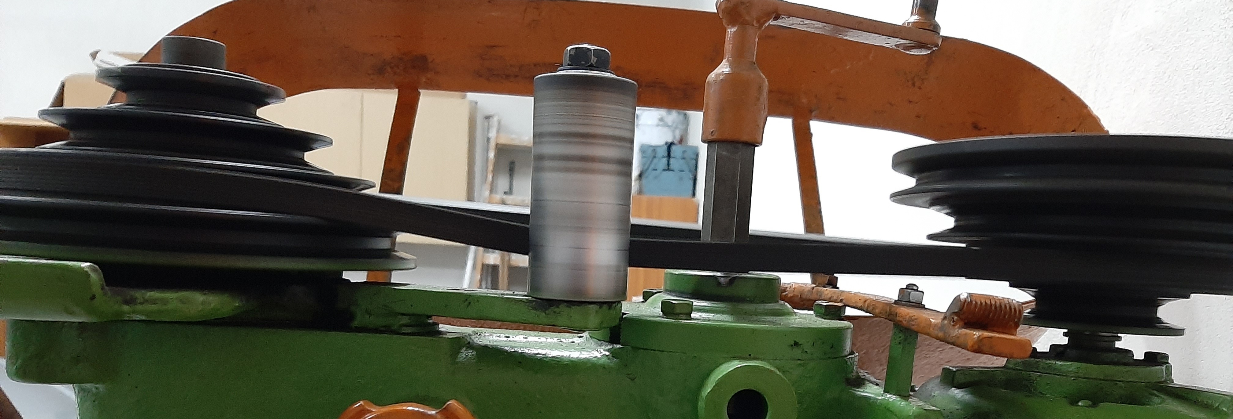

Cześć, mam kolejne pytanie. Co może powodować to, że pasek jest tak śąciagany w dół?

Rolka napinająca jest pochylona. Obadaj, uważaj, popraw.

To nie wina napinacza, silnik jest sporo za nisko.

Tak, silnik jest niżej. Jest mozliwosć regulacji, bo nie widziałem tam otworów-fasolek?

WS-15 nie ma regulacji polozenia silnika. Masz nie originalny silnik i musisz zastosowac plyte adaptujaca.
