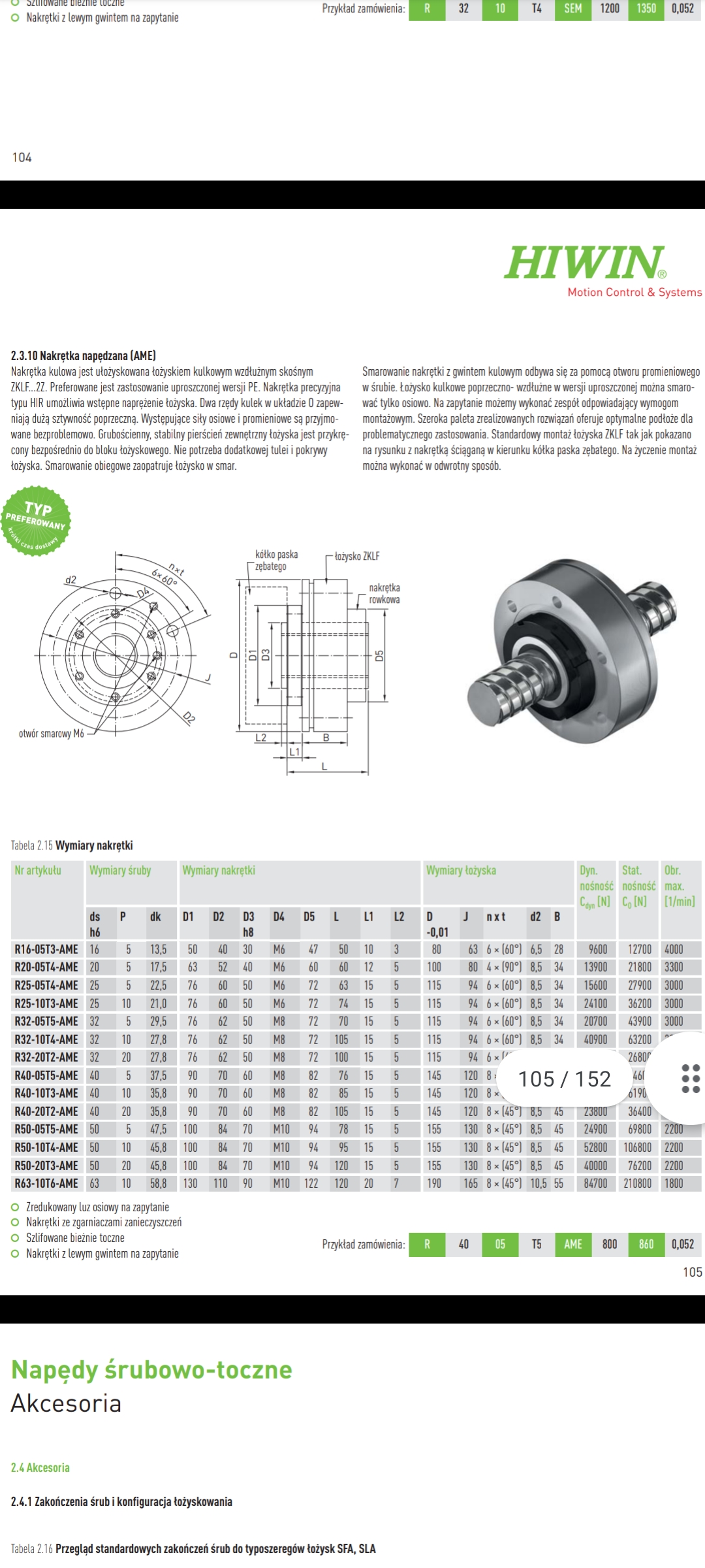

Masz na myśli zrobić obracaną nakrętkę ? W tym momencie śruba jest ułożyskowana w stole i jeździ góra dół razem z nim :)

Wiem. Ale tak jak zauważył kamar latwiej byłoby zablokować śrubę, a nakrętkę posadzić na łożysku oporowym na obudowie siłowników i nią obracać. Tylko trzeba byłoby wyciąć we wsporniku wyciąć dziurę na silnik przymocowany do obudowy siłowników. Chyba że jednak upcha się silnik we wsporniku, ale trzeba tam zajrzeć do środka.
Hiwin ma w ofercie taka nakrętkę ale ona i tak się nie zmieści pomiędzy silownikami hydraulicznymi. 🤔 @kamar czy jest jakaś szansa zobaczyć mocowanie nakrętek z i y w 4fya? Obrazek

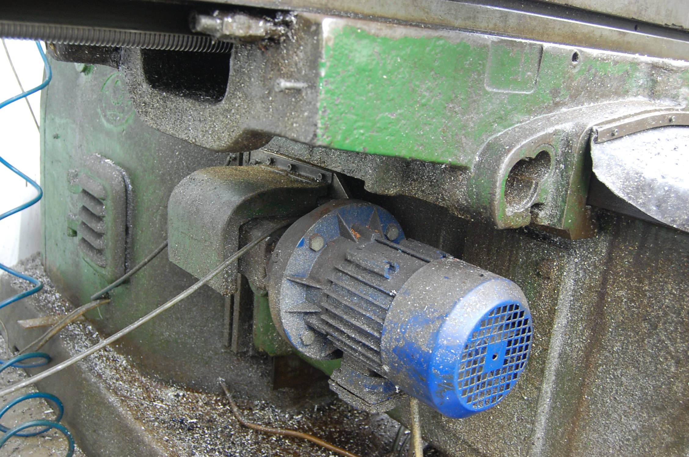

Przy takim skomplikowaniu to poszedłbym w napędzanie obecnego walka podnoszenia.
Luz nawrotny skasujesz programowo a ciężar stołu wymusi dokładność pozycjonowania.
Mam tak zrobione na innej i problemów nie widać.

Chyba nie całkiem znasz budowę :). W środek coś wsadzić będzie ciężko a nawet niemożliwe.
Ew. można zrobić tak jak u mnie zamiast motoreduktora. Ale niedokładność przekładni kątowej zostaje.
Zaoszczędzone siły i środki lepiej przeznaczyć na zawiasy do główki pionowej i przyszłego elektrowrzeciona :)

Biorąc pod uwagę takie rozwiązanie i mój zamiar wykorzystania macha 3 oraz sheetcama do g-codu ( tak pracuje na ploterze plazmowym ) skąd maszyna będzie wiedzieć że akurat znajduje się np w jedną stronę w luzie lub w drugą lub pomiędzy zębami walka atakującego ?. Backlash mogę na pewno wprowadzić do g-codu ale w trakcie jeżdżenia stołem i ustawienia do materiału nie będzie wiedzieć że jest ten luz. Może Linux CNC w tym temacie zadziała lepiej?.
@kamar nie bardzo rozumiem jak zamocowana jest śruby Y przy skrzyneczce posuwu . Trzeba będzie wszystko wybebeszyc i będzie dojście do jakiejś nakrętki/łożyska? 🤔

Nie wiem jak jest w Machu, w LinuxCNC backlash określasz dla każdej osi w konfiguracji.
Napęd Y mam tak zrobiony:
Więcej powinno być widać w temacie.
Dodane 35 minuty 38 sekundy:
I faktycznie widać wszystko :)
