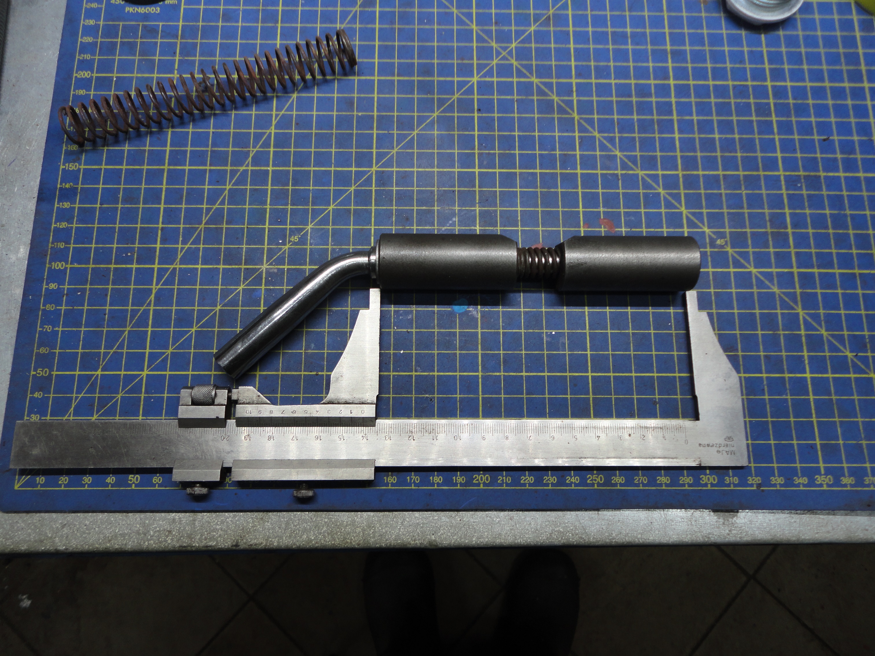

Witam. Mam pytanie odnośnie tej tulejki., gdzie ją trzeba umieścic

Witam.Czy możesz podać coś więcej o zastosowaniu tej tulejki?

do nawiercania lekko dociskam blokadę a do frezowania zaciskam mocno mówię to tej blokadzie https://youtu.be/_8-ycokIP_s?t=457migrys1948 pisze:Czy ktoś zna sposób na redukcję luzu na Pinli ?
tak to mogą być problemy , parametry też.. rozwiązanie przerobienie wrzeciona na stożkowe łożyska z możliwością kasowania luzu ale to i tak nie zrobi maggi z tą maszyną parametry trzeba dobierać delikatnemigrys1948 pisze:Problem z piniolą taki sam, głośna praca, luz pinioli (góra-dół) ponadto luz na wieloklinie napędu. Nie wiem czy te wady są przyczyną uszkadzania płytek przy frezowania powierzchni głowicą( płytki są wyszczerbione)

adam Fx pisze:do nawiercania lekko dociskam blokadę a do frezowania zaciskam mocno mówię to tej blokadzie https://youtu.be/_8-ycokIP_s?t=457
W swojej frezarce zmodyfikowałem nieco zacisk tulei wrzeciona w ten sposób. Kiedy tuleja jest zaciśnięta nawet lekkie zluzowanie rozsuwa obie części pozwalając na ruch tulei.

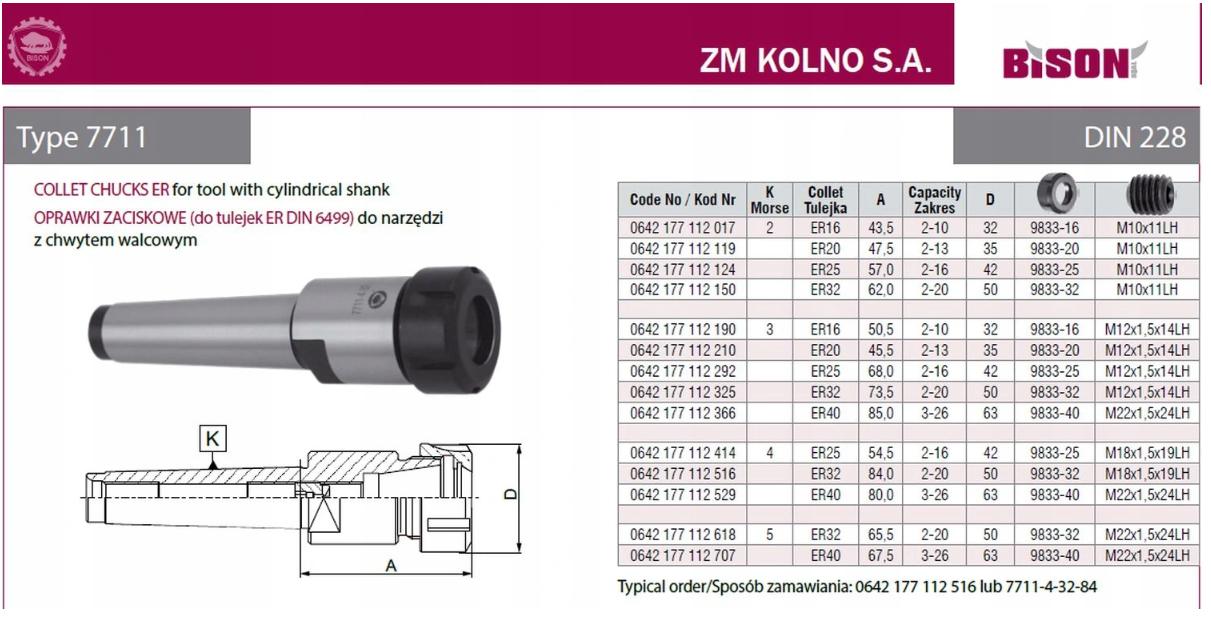

Dziękuję za szybką i bardzo rozbudowaną wypowiedź. Teraz już wiem, że olej który mam u siebie będzie ok. Na śruby dam smar. Mam kolejne pytanie, ponieważ za niedługo wypadałoby też kupić jakąś oprawkę zaciskową z zestawem tulejek. Napewno chcę kupić oprawkę zaciskową ER na stożek MK2, ale nie mogę zdecydować się na jakiś konkretny rozmiar. Zastanawiam się pomiędzy ER20, ER 25 i ER32, które kolejno pozwalają na mocowanie narzędzia o średnicy 13, 16 i 20 mm. Niby większy rozmiar pozwoli zamocować w przyszłości duże narzędzie, gdyby kiedyś zaszła taka potrzeba, jednak zastanawiam się czy są jakieś minusy większej oprawki? Może większa długość lub rozmiar oprawki albo nakrętki? Pytam, ponieważ szczerze nigdy nie miałem takiej oprawki w ręce, a teraz przyszła potrzeba, żeby takie coś zakupić.

Poszczególne rozmiary oprawek oczywiście różnią się wielkością, bo tulejki są też różnych rozmiarów, poniżej ma kolega wymiary.
O ile średnica D nakrętki między ER20 a ER32(⌀35mm vs ⌀50mm) ma tu mniejsze znaczenie, o tyle długość A (47,5mm vs 62mm) oznacza mniejszy prześwit między stołem a narzędziem o 14,5mm. To niedużo, ale czasem obrabiany przedmiot może tych 14mm potrzebować. Ja jednak kupiłbym ER32, bo w praktyce pewnie prędzej przyda się większa średnica mocowania w tulejce, niż większy prześwit.
