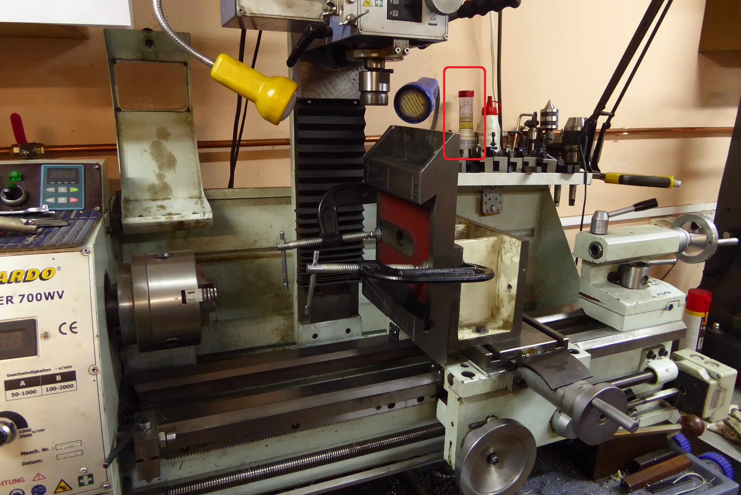

Ostatecznie zdecydowałem się na smarowniczki lejkowe stalowe wciskane z allegro. W miejsce tych mosiężnych pasowały smarowniczki fi6. Myślę, że mogłyby być luźniej spasowane, ale jakoś dałem radę wbić i na pewno nie wypadną
Teraz pytanie, jaką olejarkę kupić do takich smarowniczek? Ta plastikowa dołączana wraz z tokarką nie daje rady wtłoczyć oleju do tych smarowniczek.

Ja do wtłaczania oleju używam takiej bardzo taniej pompkowej od smarowania prowadnic pił spalinowych, dostępnych też na Alle..
https://pfmrc.eu/topic/77137-czym-to-us ... owa%C4%87/
Jej stożkowa końcówka pasuje do tej roboty, końcówka naciska na kulkę która cofa się wpuszczając medium.. Silikonowy tłoczek od góry zbiorniczka zapobiega wylewaniu z niej oleju w razie przewrócenia się smarownicy (którą do przechowywania lepiej stawiać pionowo w jakiej szklance od lekarstw, pojemniczku, itp)

Dzięki za pomoc, czyli najlepiej żeby końcówka naciskała na kulkę smarowniczki

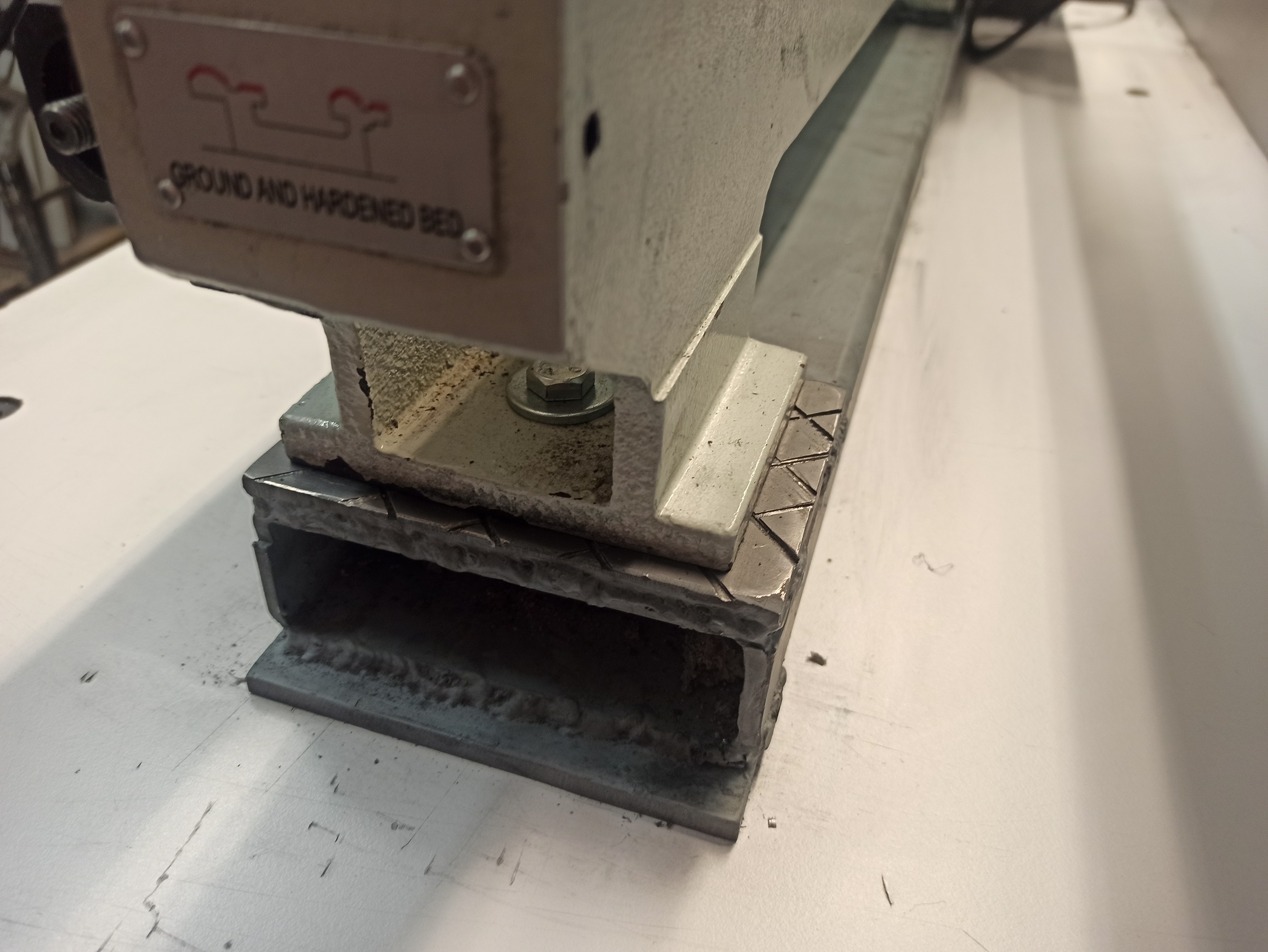

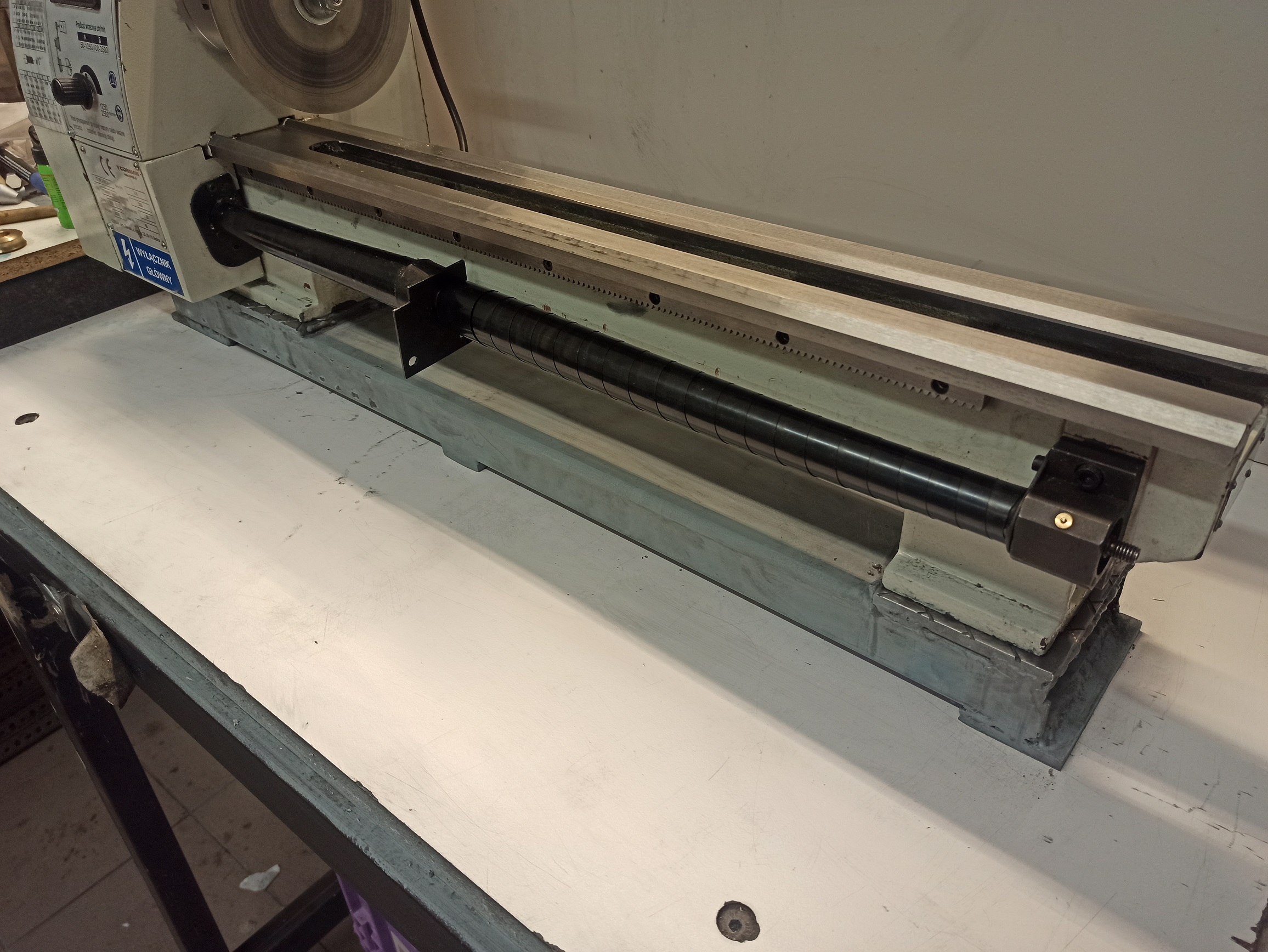

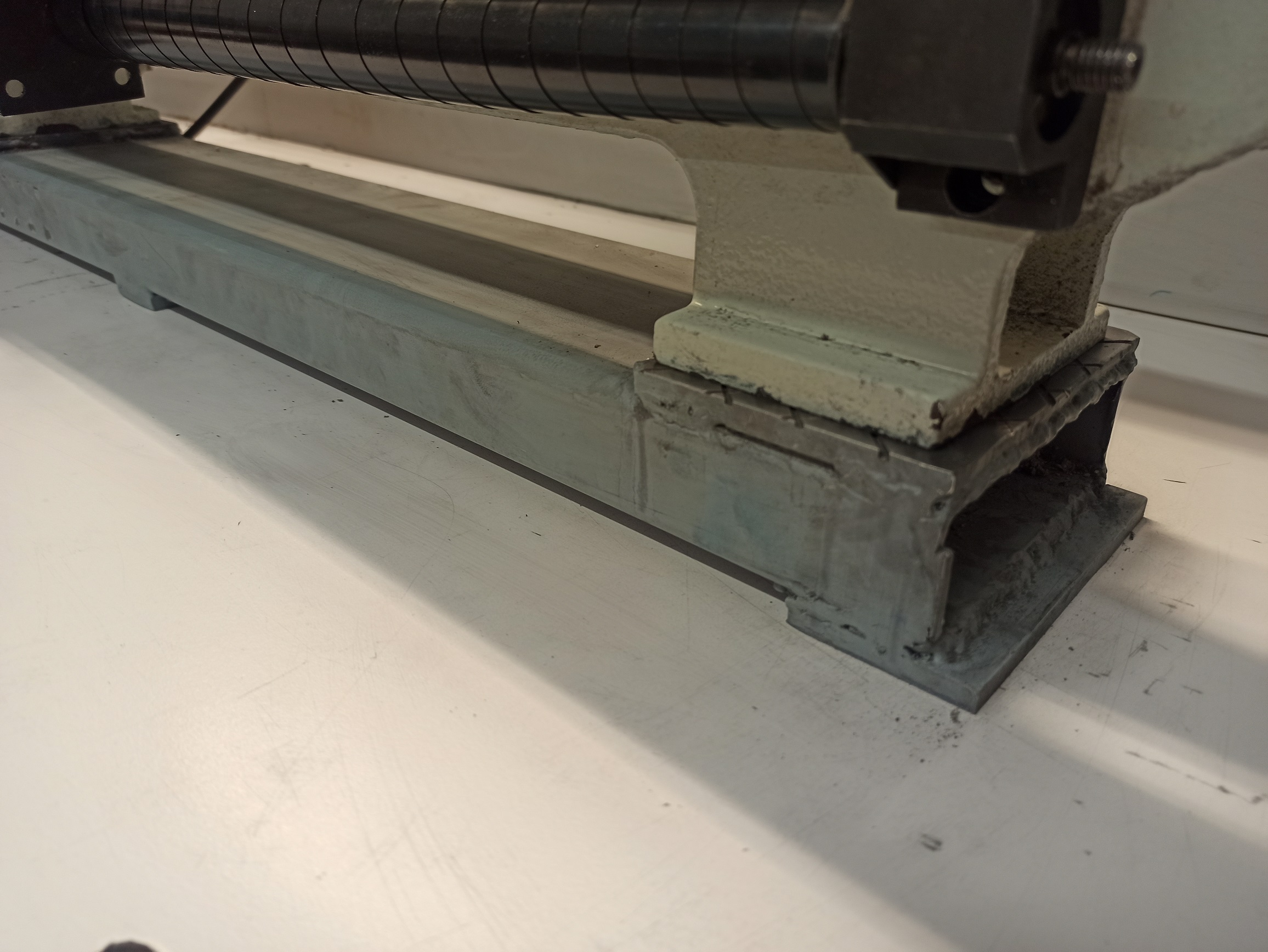

Przedstawię modyfikację którą wykonałem do mini tokarki:
Zalałem profil stalowy 120x40x4 betonem z rozproszonym zbrojeniem, następnie przyspawałem odcinki płaskownika 120x8 do tego profilu w miejscach w których korpus tokarki będzie stał, a po spodniej stronie profilu w trzech miejscach, na końcach i po środku. Narzędziownia na frezarce obrobiła płasko równolegle odcinki płaskowników. Pokryłem tuszem stopy korpusu tokarki, odbiłem na obrobionych powierzchniach pospawanej części i okazało się, że przyleganie jest bardzo niezadowalające. Postanowiłem dotrzeć do siebie stopy tokarki z powierzchnią na którą mają leżeć. Na tych właśnie powierzchniach ręczną piłą elektryczną wykonałem siatkę rowków o szerokości około 2mm i odstępnie około 20mm. Dorobiłem pastę docierającą zgrubną z korundu i zacząłem docierać. Po pół godzinie docierania, wyczyściłem powierzchnie, przeskrobałem, obiłem na tusz. Uznałem, że jest dobrze wystarczająco, dorobiłem pasty docierającej drobnej, docierałem kolejne poł godziny, wyczyściłem powierzchnie i przykręciłem ze sobą.
Wniosek : Spawanie części do wylanego betonem profilu jest trudne, ponieważ bardzo szybko ciepło jest odprowadzane. Trzeba zdecydowanie podnieść prąd spawania nad standardowy i dać większą elektrodę.

Pomysł całkiem spoko tylko czy wpłynęło to w jakiś sposób na jej sztywność, czy zauważyłeś jakaś poprawę w czymkolwiek ? I chyba prościej by by było kupić jakąś blachę po prostu większej grubości nawet gdzieś na zlomie i po prostu na niej postawić bo jednak to spawanie i kombinacji utrudniają życiescyt pisze: ↑23 sty 2022, 21:49Przedstawię modyfikację którą wykonałem do mini tokarki:
