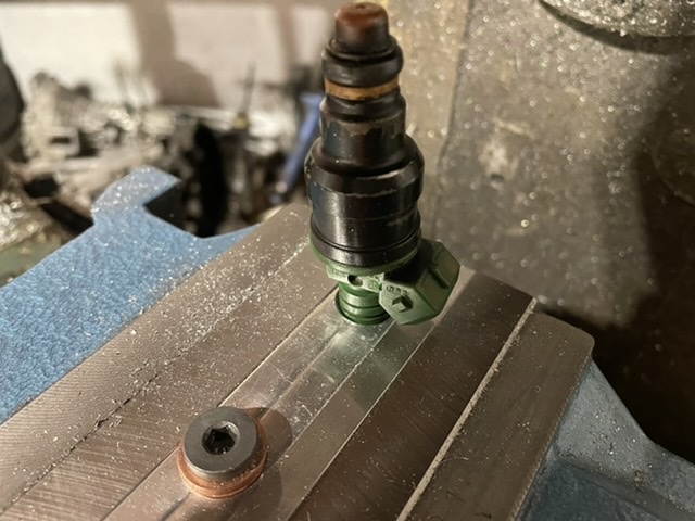

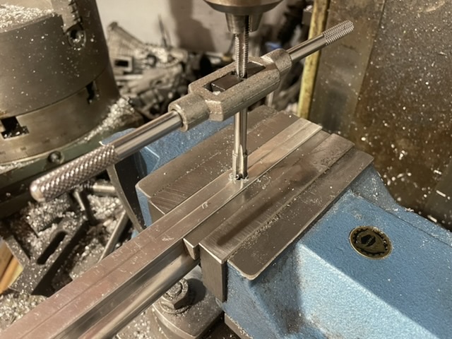

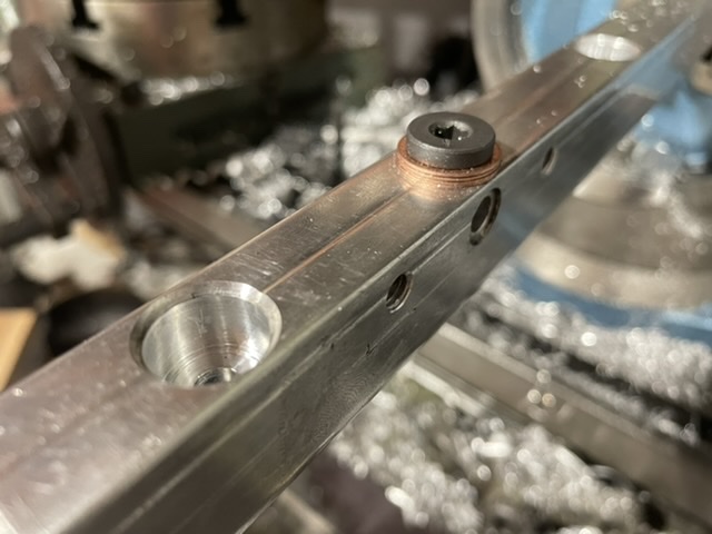

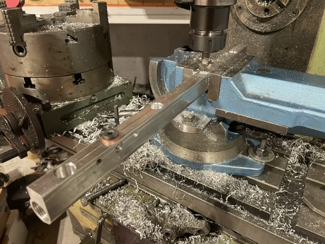

Do tokarki dorastam jakiejś niedużej :D
Ale to pewnie nieprędko jakiś TUC 25 się trafi, a po przygodach z ruskiem sceptyczny do używek jestem…
Dodane 17 minuty 12 sekundy:
A swoją drogą nie wyobrażam sobie gwintowania tego elementu na tokarce :D
PS. Rusek się przydaje :D

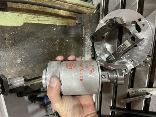

Przyjechały fanty do Ruska :D
Niby używka Bisona, ale chyba tylko kurz zbierała :-) Obrazek

Trochę tam będzie ciasno z tą nawrotką. Moim zdaniem wystarczyła by kompensacja, bo lewe obroty przecież są.

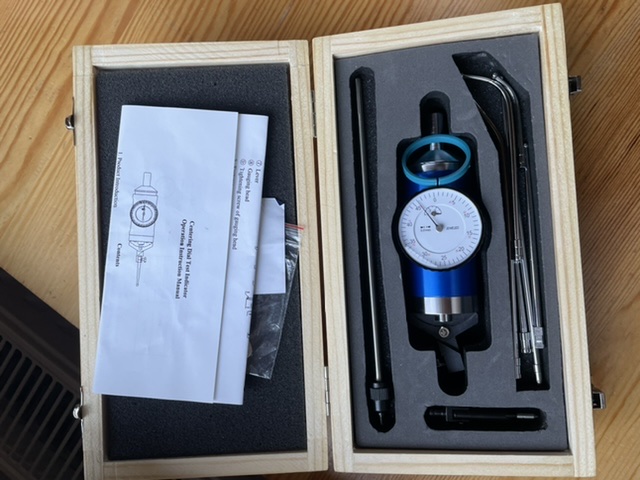

294,33 zł 50% Off | 0-3mm 1set Centering Indicator Coaxial Centering Dial Test Indicator Center Finder Milling Tool 0.01mm Accuracy hot sale
https://a.aliexpress.com/_v0Pp7y
Dodane 2 minuty 38 sekundy:
Steryd pisze:
09 wrz 2021, 02:29
A to taka fajna konstrukcja jest i do tego w bardzo przystępnych pieniądzach bylo (chyba dlatego, że nie ma napisane na tym tapmatic nigdzie).

Koledzy co zrobić, żeby mi trzpień się nie wysuwał z tego cuda?
Mocniej młotkiem?
W głowicy mam stożek J3. Trzpień mam J3 do Morse MK3 i do tego z MK3 na ISO40 redukcję.
Dostanę gdzieś J3 - ISO40? Szukałem trochę z googlem, ale coś znaleźć nie mogłem - tylko DIN40-J33 znajdowałem.

Obracasz do gory nogami i walisz o metal końcówką. To nie będzie przypadkiem B22?
