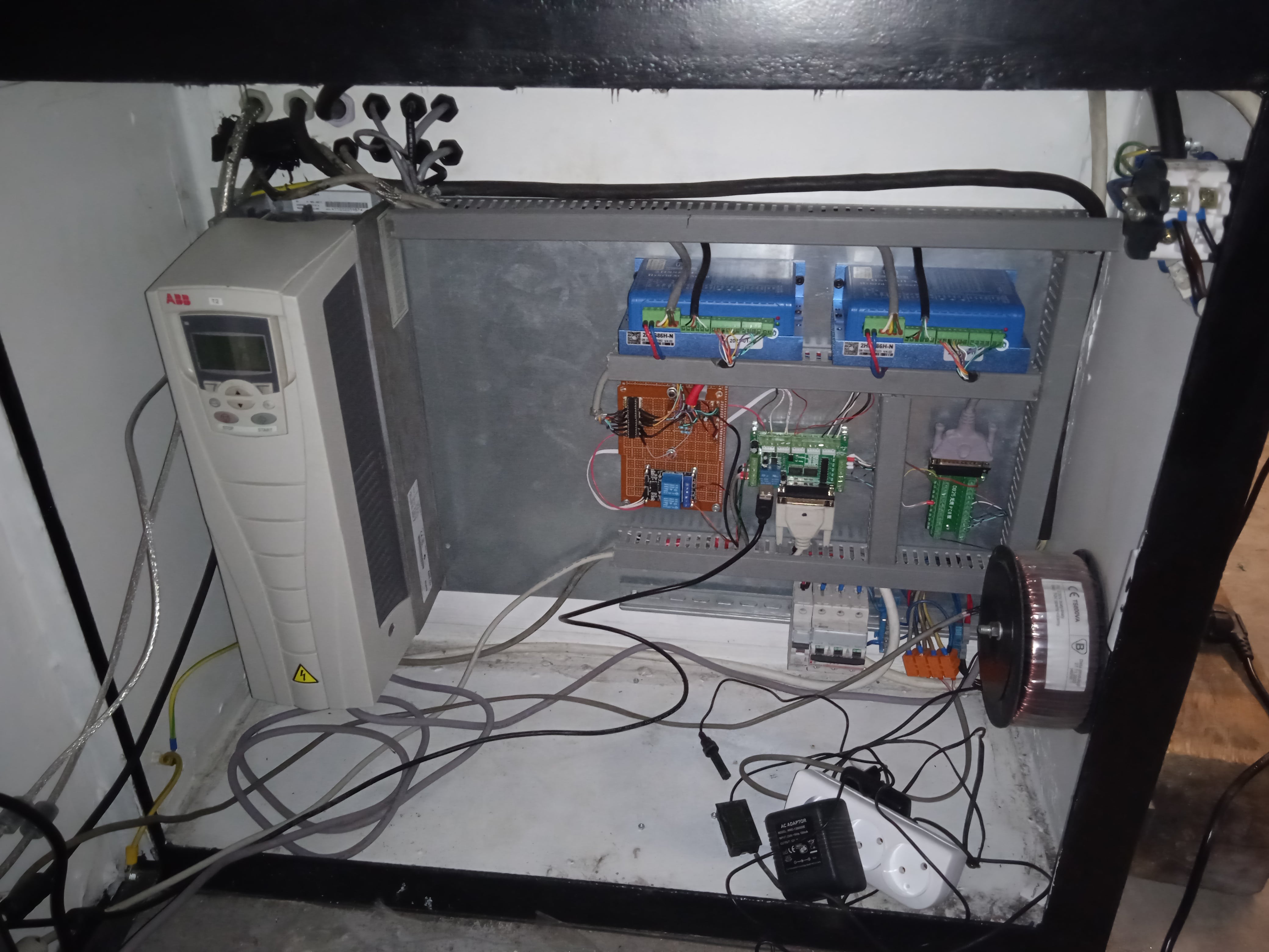

Falownik niby dowolny wiadomo markowy to gwarancja prawidłowej pracy ale i cena wysoka z chińczykami różnie bywa (czasem wybuchają same z siebie). Oczywiście falownik wektorowy. Pomyśl też o filtrach i module hamowanie do rezystora hamownia (nie wszystkie falowniki maja je wbudowane).Rafal1231 pisze:A jakiej firmy wybrałeś falownik i czym sie kierowaleś przy wyborze falownika ?
nie wiem jak masz wiedze ale może się przyda mój poradnik https://www.youtube.com/playlist?list=P ... XsF7fexRR2
Weź tez pod uwagę metodę sterowania falownikiem np. jeśli zdecydujesz się na kontrole przez MODBUS dobrze by falownik miał odpowiedni moduł i kompatybilne opcje z programem sterującym tu kilka słów https://youtu.be/8fDxSzONBS0.

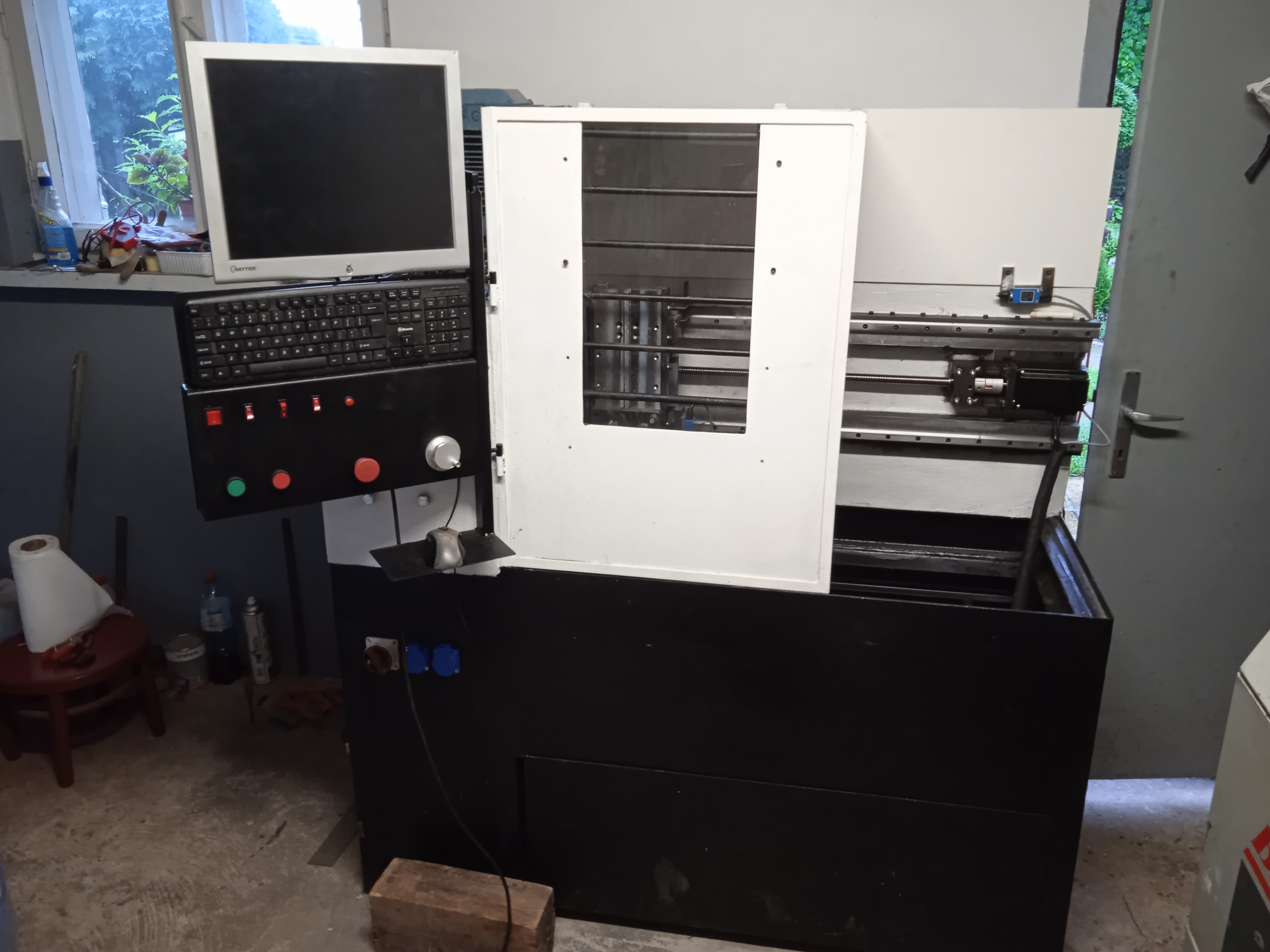

Witam wszystkich . Projekt już na ukończeniu zostało podłączyć drugi port LPT zamocować uchwyt zrobić oprawki i kiedyś konik.
Jakie macie parametry w linuxcnc w zakładce konfiguracja wrzeciona
bo u mnie częstotliwość PWM 10000 Hz
predkosć 1 0 PWM1 0
Predkość 1600 Pwm2 0,7
chińska płyta główna z pwm i obroty nie rosną liniowo i jak jest wyłączne wrzeciono to pojawia się napięcie niewielkie ale falownik odbiera ze zadane ma 10obr/min nie jest to duży problem ale tak nie powiło być jeśli ktoś miał podobny przypadek .

Sprawdź w instrukcji falownika czy może być sterowany sygnałem cyfrowym (PWM albo częstotliwość), bo niektóre mają taką opcję.
Natomiast z przetwornikiem PWM/0-10V zawsze są jakieś kłopoty, najmniejsze przy ustawieniu właściwej częstotliwości, więc pokombinuj.
Co do zasady, nieliniowość nie jest wielkim problemem, jeśli jest znana, a programy są pisane na jedną maszynę. W końcu napisać S200 to tyle samo roboty co napisać S150.
