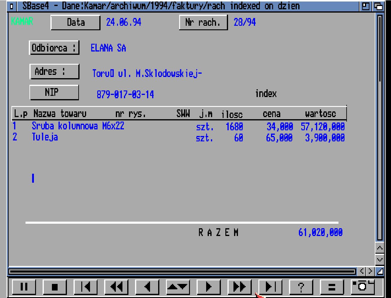

To uzupełnię braki googli :) Tak wygląda śrubka kolumnowa, niezastąpiona w małych matryczkach czy wycinakach:

Kurde, szukałem w googalch co to jest "śruba kolumnowa" i też nie znalazłem więc nie wiem jakbym to robił ;)
Bo to się nazywa śruba pasowana.

Możliwe. Ćwierć wieku temu sprzedawałem je tysiącami jako kolumnowe. W każdym razie szlifowali je za grosze na bezkłówkach w zwoleńskim Łuczniku.
A jakie cenne były :)
