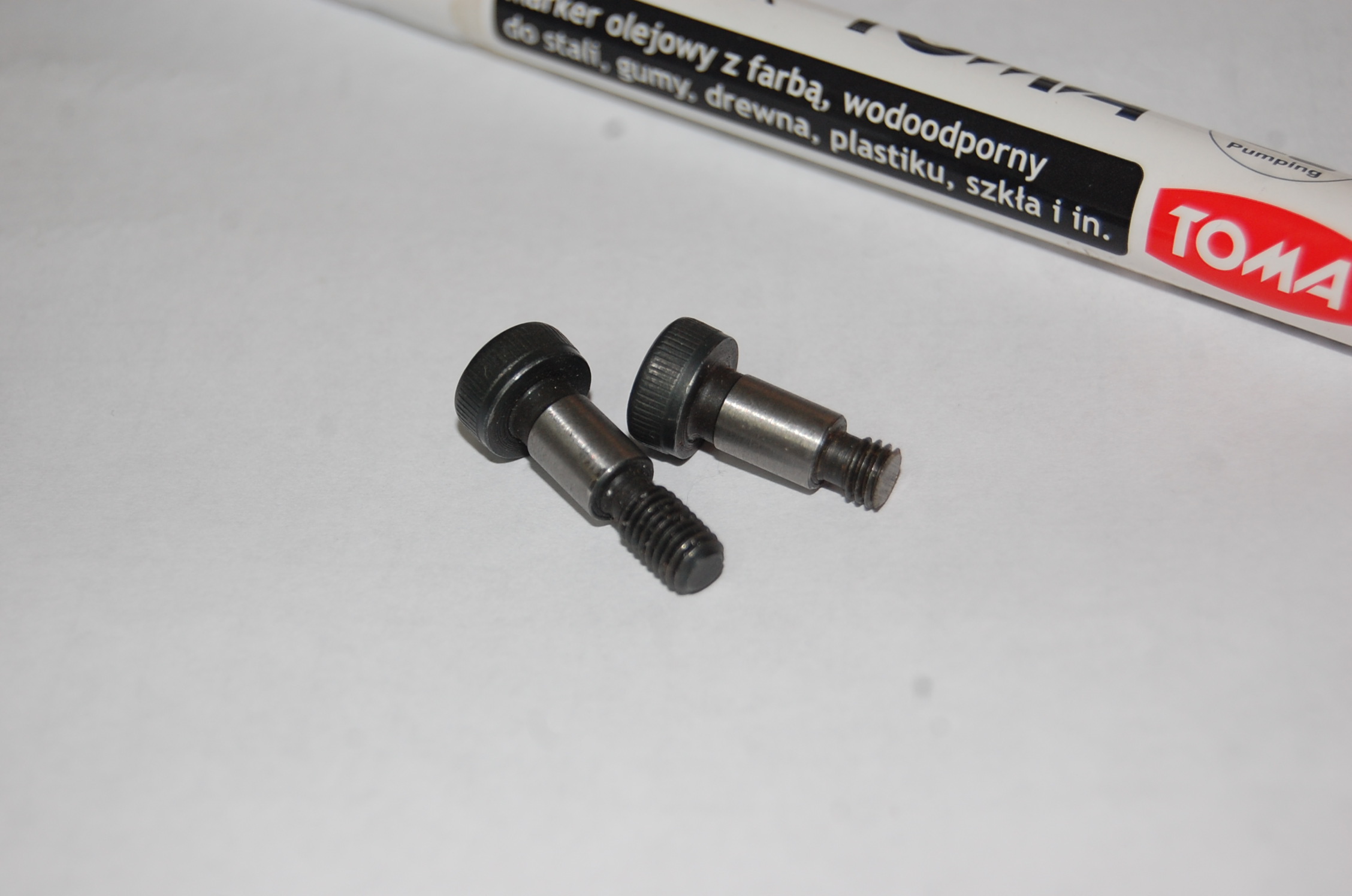

Kurde, szukałem w googalch co to jest "śruba kolumnowa"
To uzupełnię braki googli :) Tak wygląda śrubka kolumnowa, niezastąpiona w małych matryczkach czy wycinakach:
Aaaa - ja znam je tak jak @lepi napisał - po nazwą śruby pasowane. I rzeczywiście teraz potrafię sobie wyobrazić szlifowanie na bezkłówce takich śrub gdy zastosuje się zderzak :) Przeliczając na dzisiejsze 3,40zł za sztukę? :O

Też nie spotkałem się z nazwą "śruba kolumnowa", a stosuje się je, tyle że w Niemczech mają nazwę Passschrauben. W Polsce też spotkałem tylko nazwę śruba pasowana. Tu jest na to norma: https://www.ganternorm.com/de/produkte/ ... sschrauben
I dlatego się nie szlifuje na bezkłówkach ? :)
