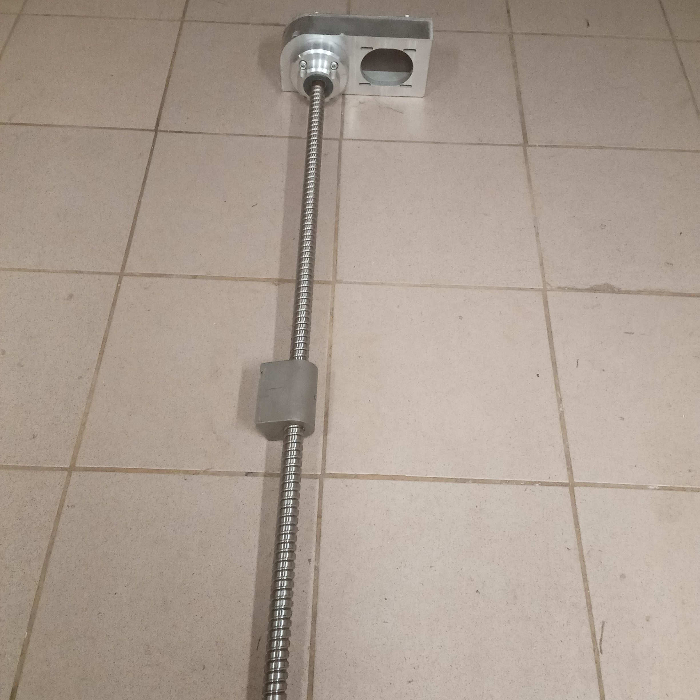

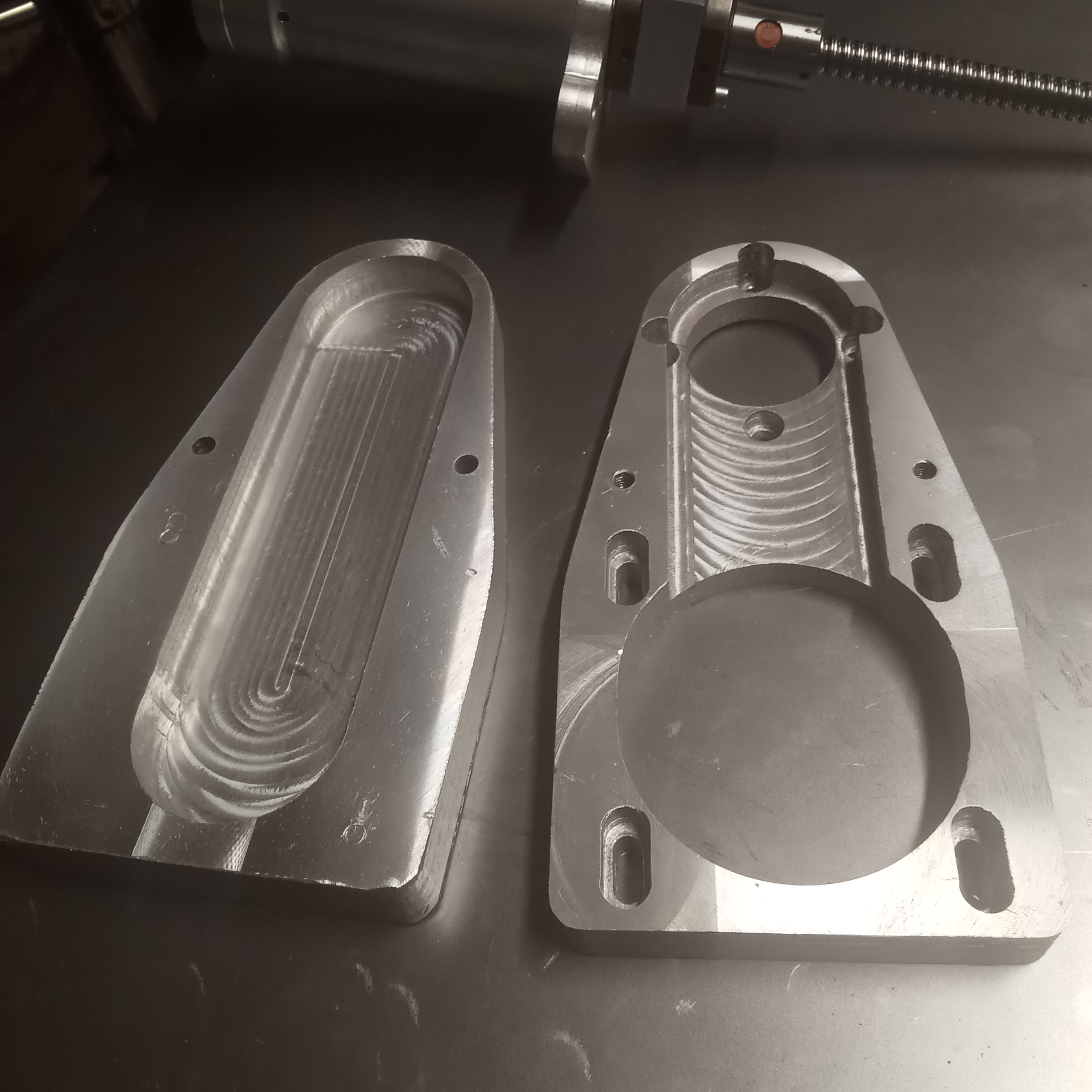

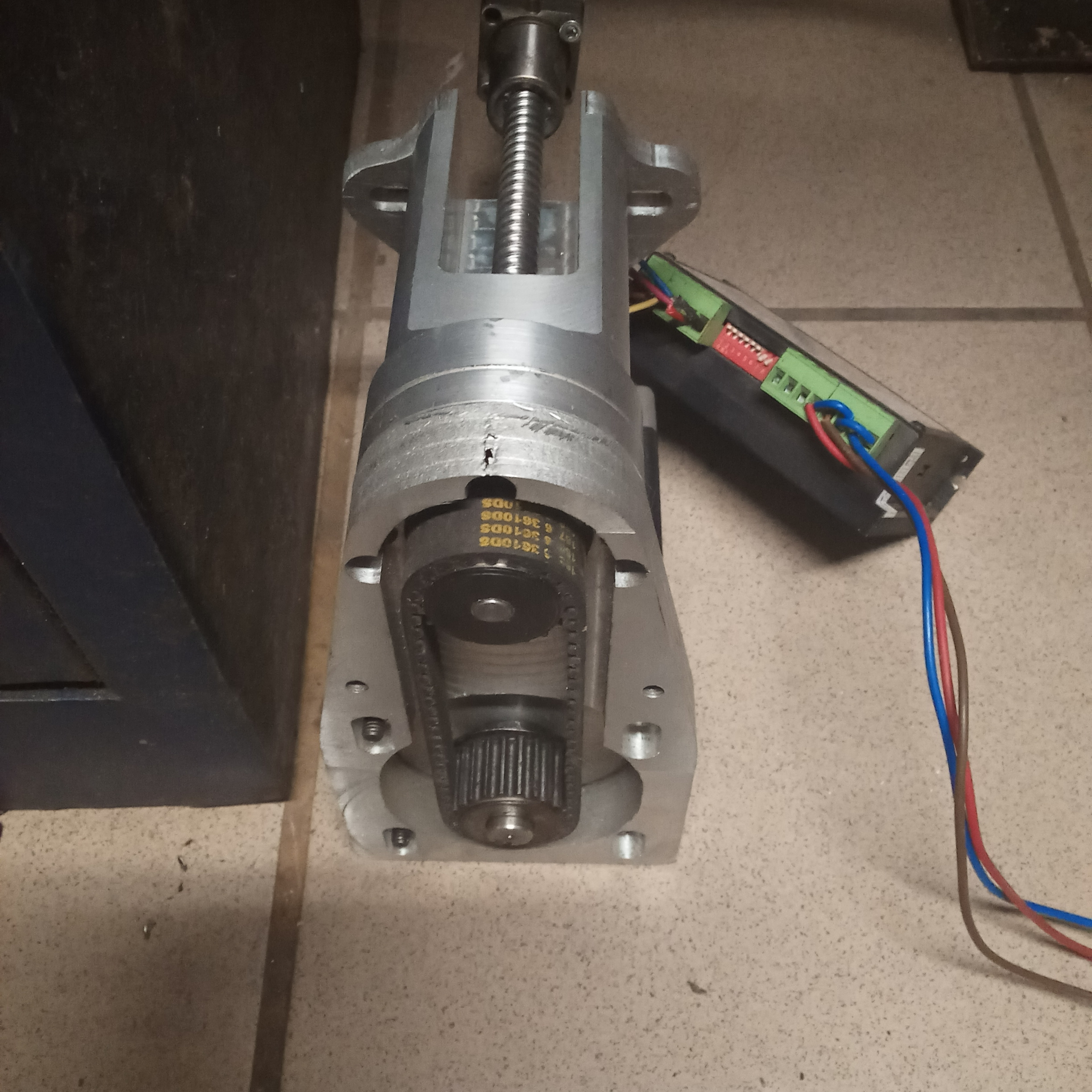

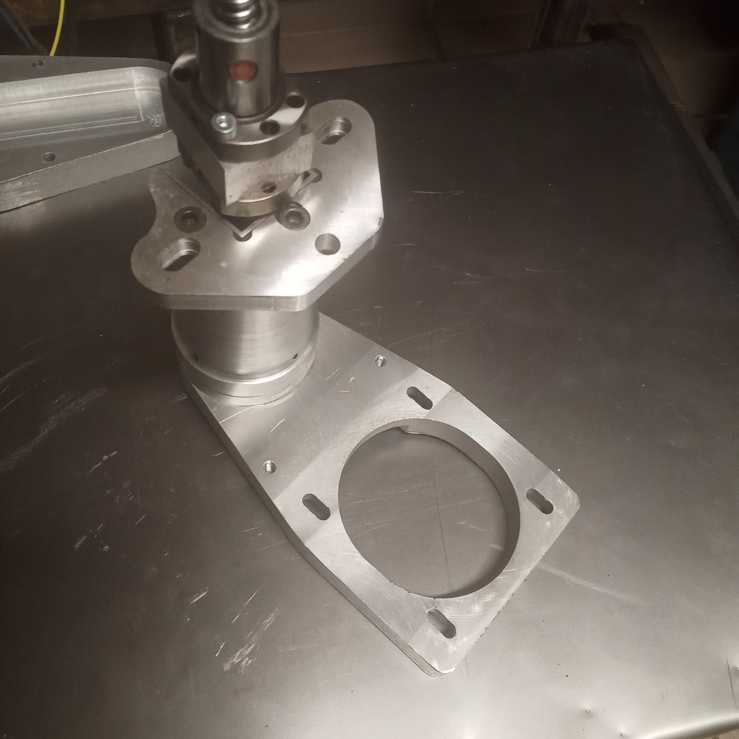

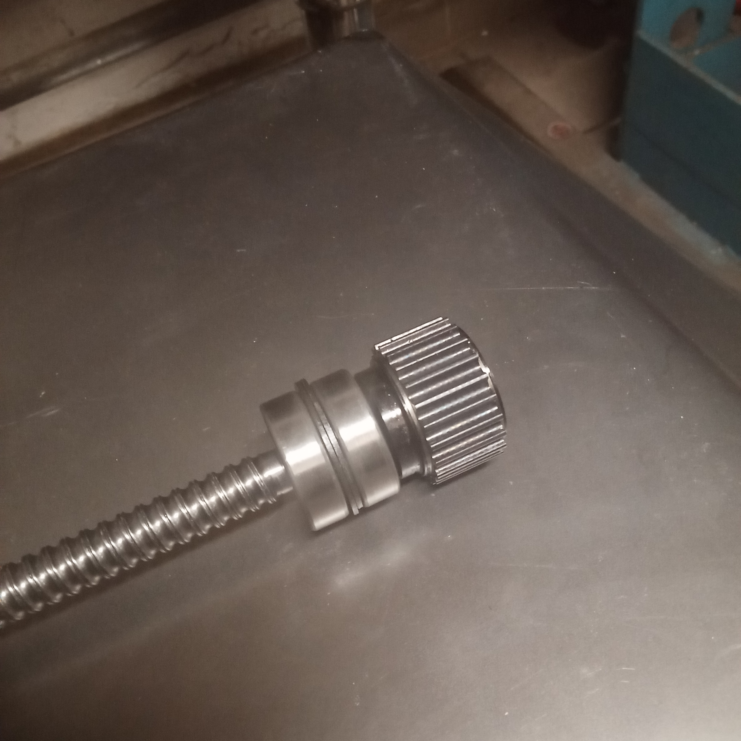

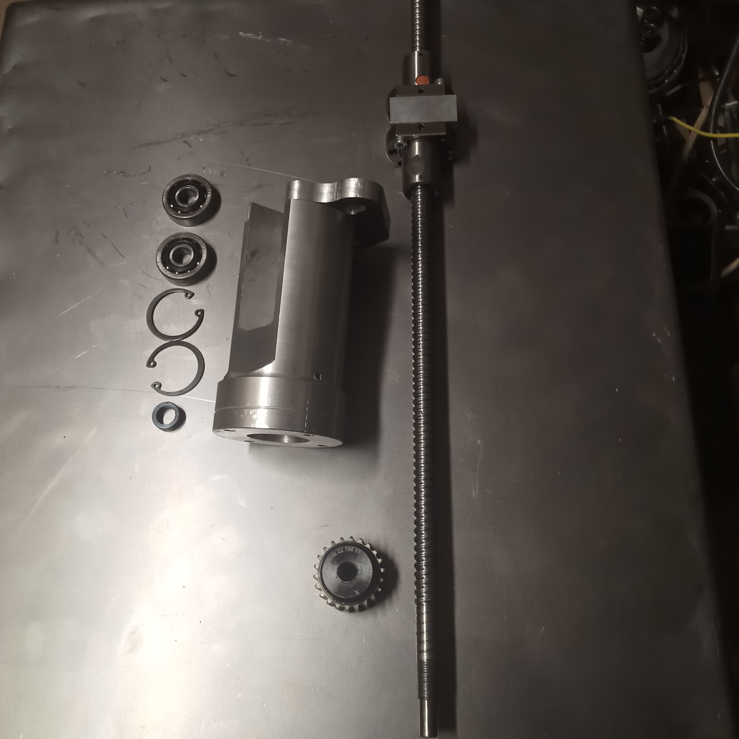

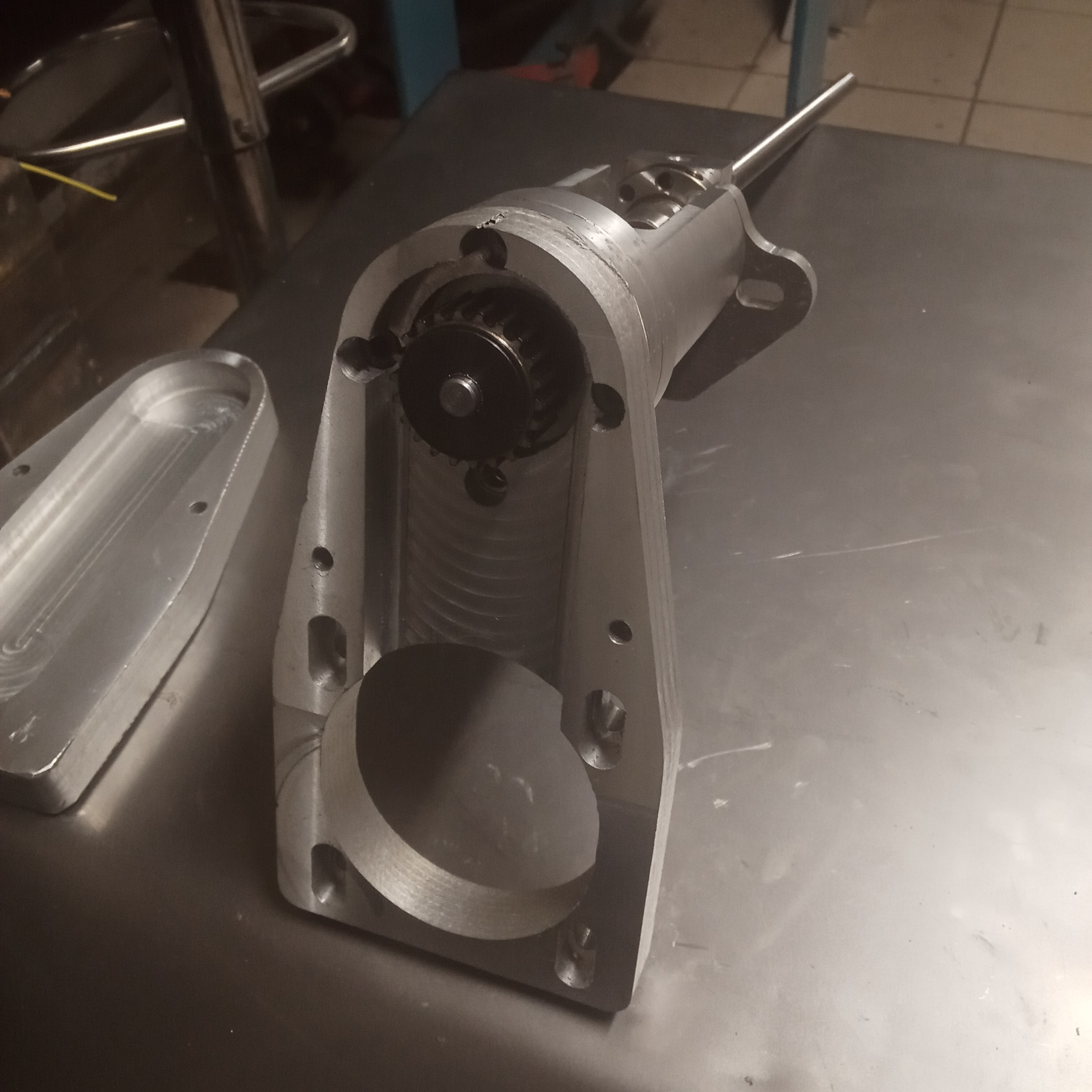

Zamieszczam zdjęcia z postępu prac
Śruba osi Z
Elementy łożyskowania osi X
z racji krótkiej końcówki śruby koło htd służy również jako nakrętka do dociskania łożysk
mocowanie silnika
zfrezowany kołnierz nakrętki aby mogła wjeżdżać w obudowę w celu zwiększenia skoku
Tak wyszła osłona
Jak widać zespoły napędowe prawie już skończyłem, czekam jeszcze na jakieś pierdoły typu nakretki/śruby także kolejne zdjęcia będą mam nadzieje już z montażu wszystkiego do korpusu maszynki.
Pozdrawiam.
