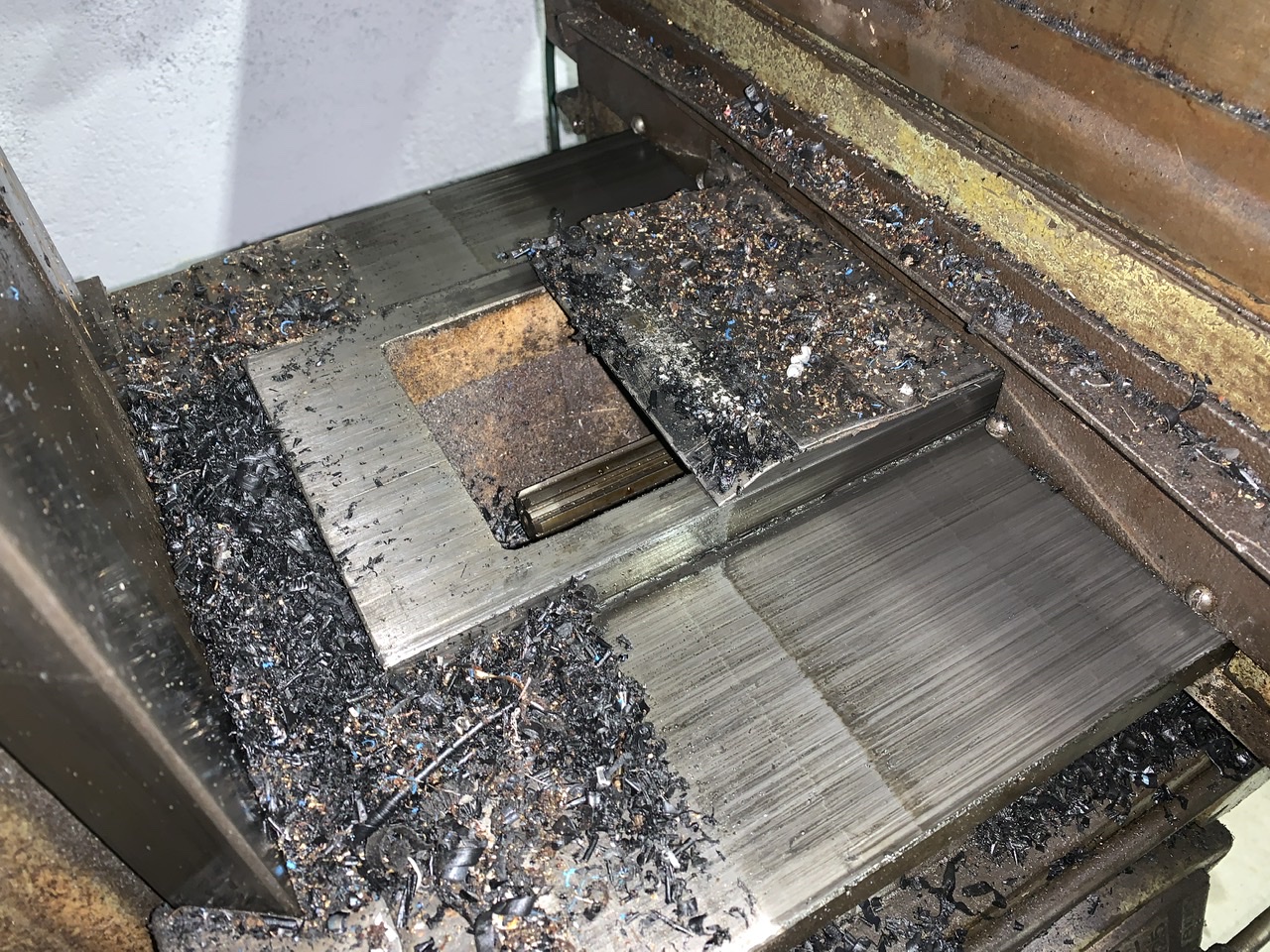

Dzięki za wskazówki z olejem. W sumie wchodzi trochę ponad 12 litrów...
A teraz pytania laika

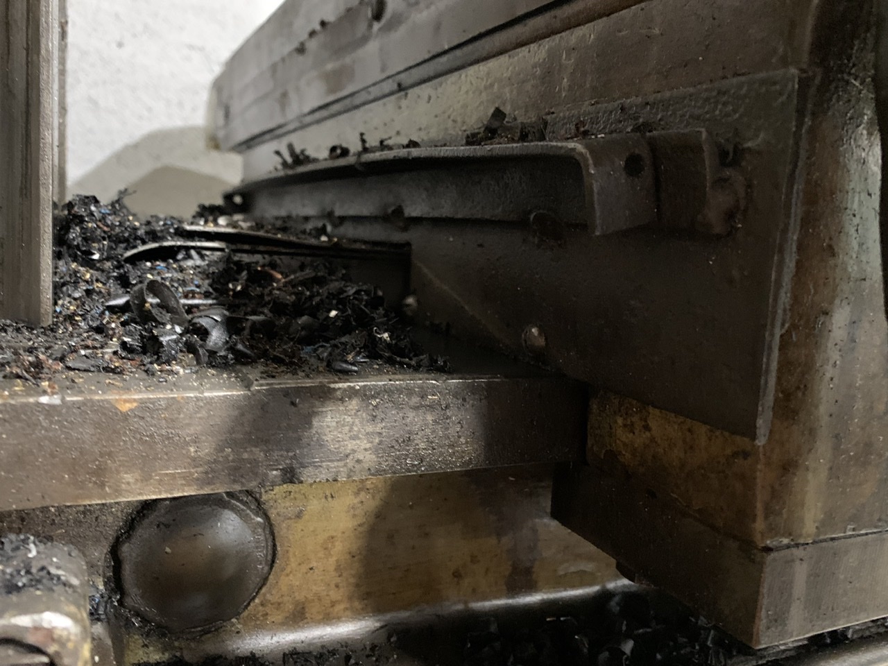

Jaka jest funkcja tej blachy na środku - ma tylko zasłaniać, żeby się wióry nie sypały do środka? Jak kręcę korbą od posuwu to jedzie ze stołem przód tył, no chyba że oprze się to wtedy staje, a stół jedzie dalej.
Nie powinna być w do tego „ kątownika” z otworami jakaś harmonijka / guma osłonowa przykręcona?

W tamtych latach nie było takich luksusów w bloku wschodnim. Ta blacha powinna w miarę luźno przesuwać się pod stołem, żeby zasłaniać wlot do suportu wiórom. To czesto spotykane w obrabiarkach nawet sporo nowszych.

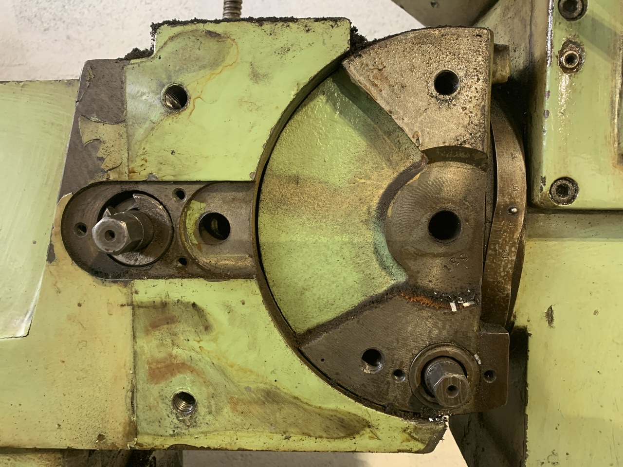

Oglądałem tą frezarkę chyba we wrześniu, ale bez ciśnienia żeby kupić i od razu nie spodobała mi się ta blacha na łączeniu głowicy pionowej, normalnie ta głowica powinna być podwójnie skrętna a teraz jak jest?

A teraz skręca się w jedną stronę, bo te blachy blokują pochylanie przód tył głowicy (usztywniają?).
Dodane 1 godzina 48 minuty 43 sekundy:
Znalazłem całą serię filmików, jak gość robi remont tego mechanizmu pochylania głowicy przód tył.
Zaczyna się tym:
Trochę gość się napracował, tak więc możliwe, że u mnie podobny defekt i żeby sobie to darować, to dlatego skręcona na sztywno... No ale jak nie zdejmę głowicy to się nie dowiem.

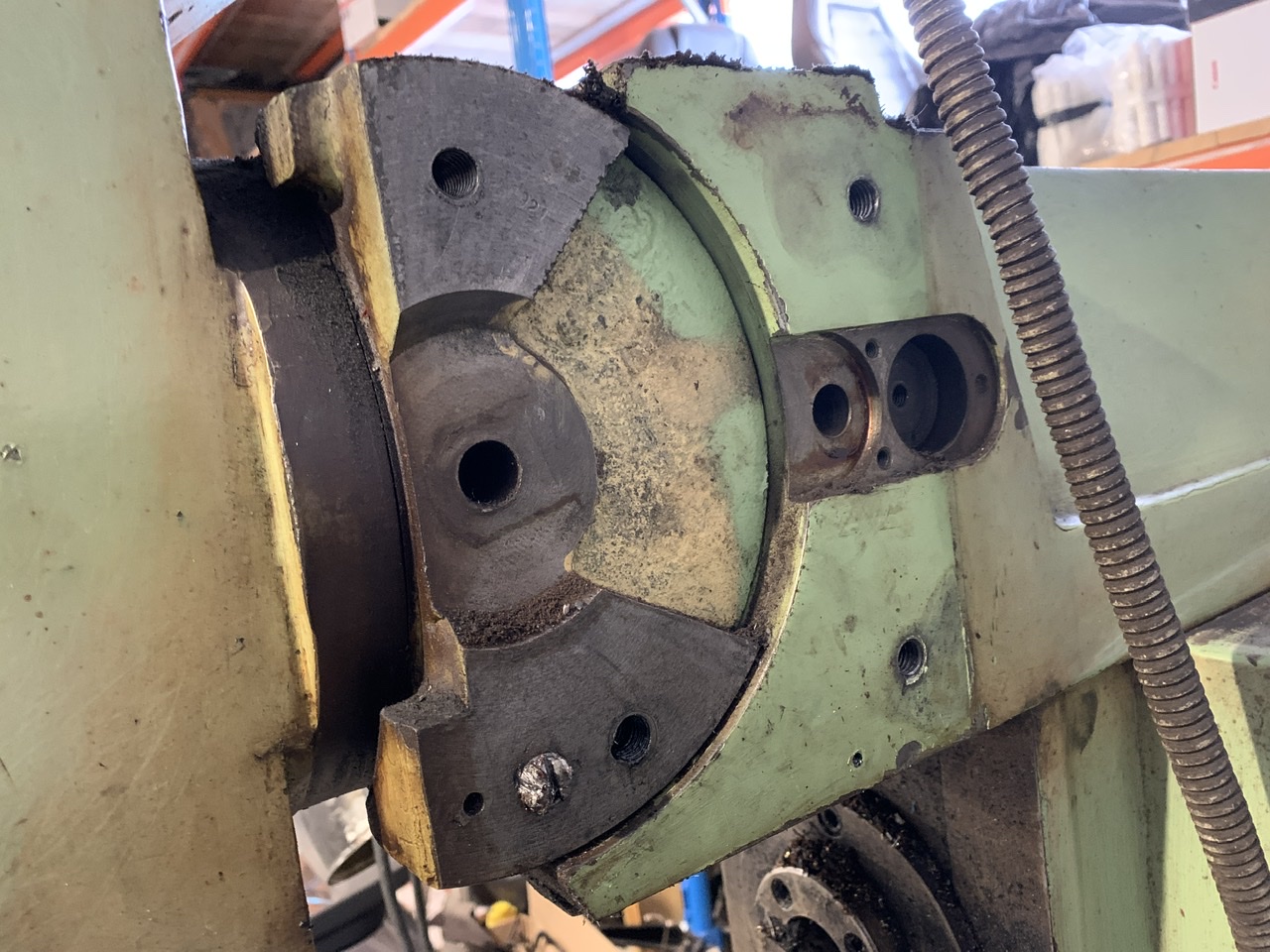

No to tak z ciekawości zdjąłem jedną blachę.
Wychodzi na to, że brakuje swożni i blach na których ten „zawias” pochylny przód tył ma się trzymać.
Mam wciągarkę w jednym miejscu pod dachem 0.5t to chyba przed finalnym umiejscowieniem jej zdejmę tę głowicę o przyjrzę się, czy to tylko brak części, czy coś uszkodzone.
Na tych filmikach z youtube gość ten mechanizm na części rozbiera, więc elegancko widać czego brakowałoby.
Dodane 33 minuty 2 sekundy:
Chociaż w sumie to te blachy i sworznie po bokach co ich brakuje, to chyba tylko mają rolę "zawleczki". Głowicę dociąga się centralnie za pomocą takiego "naciągu". Powinno to zablokować obie płaszczyzny obrotu jednym dokręceniem blokady - dociskając głowicę.

Postaraj się naprawić ten zawias żeby spełniał swoją rolę, im frezarka ma więcej funkcji tym więcej robót na niej wykonasz.

No więc zdjąłem obie blachy. Po odkręceniu kontry głowica całkiem lekko obraca się w obu kierunkach. Tak więc chyba rzeczywiście te formatki służą tylko i wyłącznie w celu usztywnieniu głowicy. Nie ma blach osłonowych z kątownikiem pochyłu przód tył i płaskowników ze sworzniami („zawleczek”). Niemnie jednak po zdjęciu formatek nijako pełna funkcjonalność jest. Teraz już trochę mniej, ale korci mnie i tak, żeby tę głowicę zdjąc i zobaczyć w jakim stanie w niej to wszystko na tych zawiasach jest.
