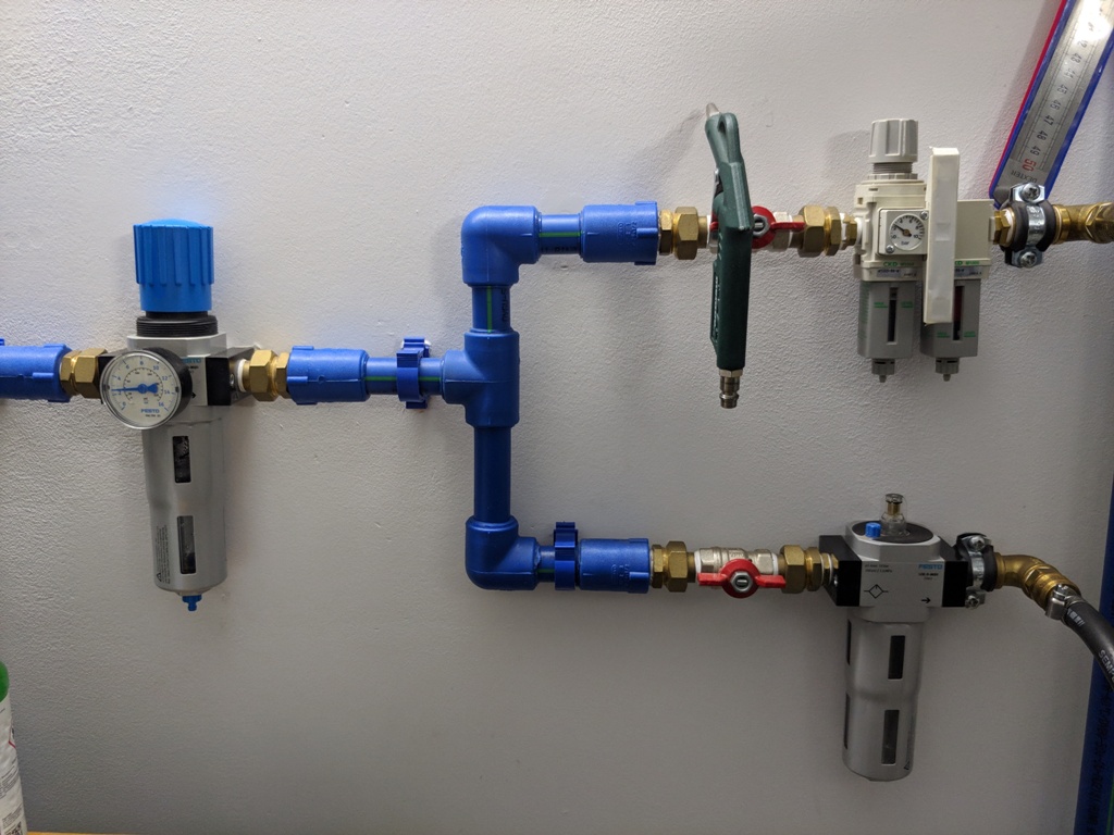

to chyba jakaś "delikatna" przesada...ale zaznaczam że ja u siebie mam to hobbystycznej zabawy a nie do orania 16h an dobę.
U mnie przy frezowaniu kompresor chodzi cały czas bo mam przedmuch przez wrzeciono w trakcie frezowania (nie wiem nawet czy to potrzebne bo wrzeciono ma swój wentylator do chłodzenia).
Ja u siebie zrobiłem instalację z odwadniaczem festo 1/2 i filtrem 40 mikronów. Za nim jest moduł odwadniacz/odolejacz CKD 1/4 (odwadniacz z filtrem 5 mikronów a odolejacz z 0,1 mikrona). Spuszczam kondensat z zbiornika powietrza (tu oczywiście systematycznie bo się kondensat zbiera) i od czasu do czasu z odwadniacza Festo (czasami się minimalnie coś tam zbierze), ale nie przypomina mi się żeby coś poleciało z drugiego odwadniacza CKD tego co jest za Festo, muszę się temu chyba bliżej przyjrzeć:).
