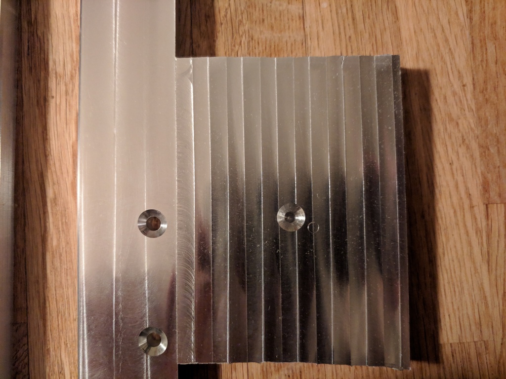

A nie jest to problem maszyny? Zależnie od kierunku, frez jest lekko odpychany od materiału, ale jak stoi w miejscu to się w niego wygryza.

sebasbox pisze:otwory pod śruby wyszły jajowate
Jeśli tak się stało co masz luzy albo coś nie tak z geometrią maszyny. Czy są równo "jajowate", czy widać gdzieś jakby przepłaszczenie?
sebasbox pisze:tam gdzie wrzeciono się podnosi i opuszcza są ślady na powierzchni
To, również, jak wyżej - wina maszyny.

Wydaje sie że są "równo jajowate" jeśli dobrze rozumiem to stwierdzenie. Tzn jajowatosc za każdym razem uklada się w tym samym kierunku.Avalyah pisze: ↑09 gru 2020, 15:28sebasbox pisze:otwory pod śruby wyszły jajowate
Maszyna jest nowa, kupiona od producenta, dlatego raczej stawiałem na mój błąd.
Rozmawialem jeszcze z producentem i zostaną zweryfikowane ustawienia serw.

sebasbox pisze: jeśli dobrze rozumiem to stwierdzenie
Jeśli byłyby luzy na osiach, to wtedy problem pojawia się przy zmianie kierunku - dlatego okrąg zamiast być okrągły ma na "wierzchołkach" górnym, dolnym, z prawej i lewej płaskie fragmenty, bo jedna oś jedzie dalej w tym samym kierunku, a druga ze względu na luz nawróci dopiero jak ten luz się skasuje. Jeżeli jest jajowaty bez przepłaszczeń i masz serwa, to może właśnie wina ich strojenia.
A to, że zostaje ślad to jest w miarę normalne, może wrzeciono nie jest idealnie prostopadłe w obu płaszczyznach, ale nawet gdyby było to i tak drobny ślad mógłby zostać.

Dziś został zrobiony tuning serw i okazało się że na osi Y był założony dodatkowy filtr, który powodował dodatkowe opóźnienie.
Po ponownym wyregulowaniu zrobiłem frezowanie otworu i podfrezowania pod łeb śruby na takich samych parametrach. Efekt widoczny na zdjęciu (dwa otwory na górze zdjęcia robione przed tuningiem a otwór poniżej robiony już po tuningu).
