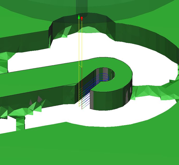

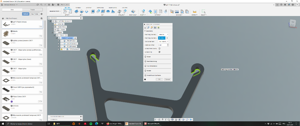

kamar, w poście jest wpisane fi2 anie fi12, chyba że czegoś nie widzę (chyba że spojrzałeś na post w którym był załączony błędny plik).
Fusion 360 dopiero się uczę, także będę wdzięczny za podpowiedzi jak to powinno być zrobione (tez te którą strategię najlepiej wybrać do dziurek).
Generalnie wiem że frez robi dokładnie co ma wpisane, nie zwalam winy na program, wiem że gdzieś popełniam błąd i nie mogę dojść gdzie.

Żle zaznaczona geometria.
Odptaszkuj a kontur zaznacz cząstkowy.
