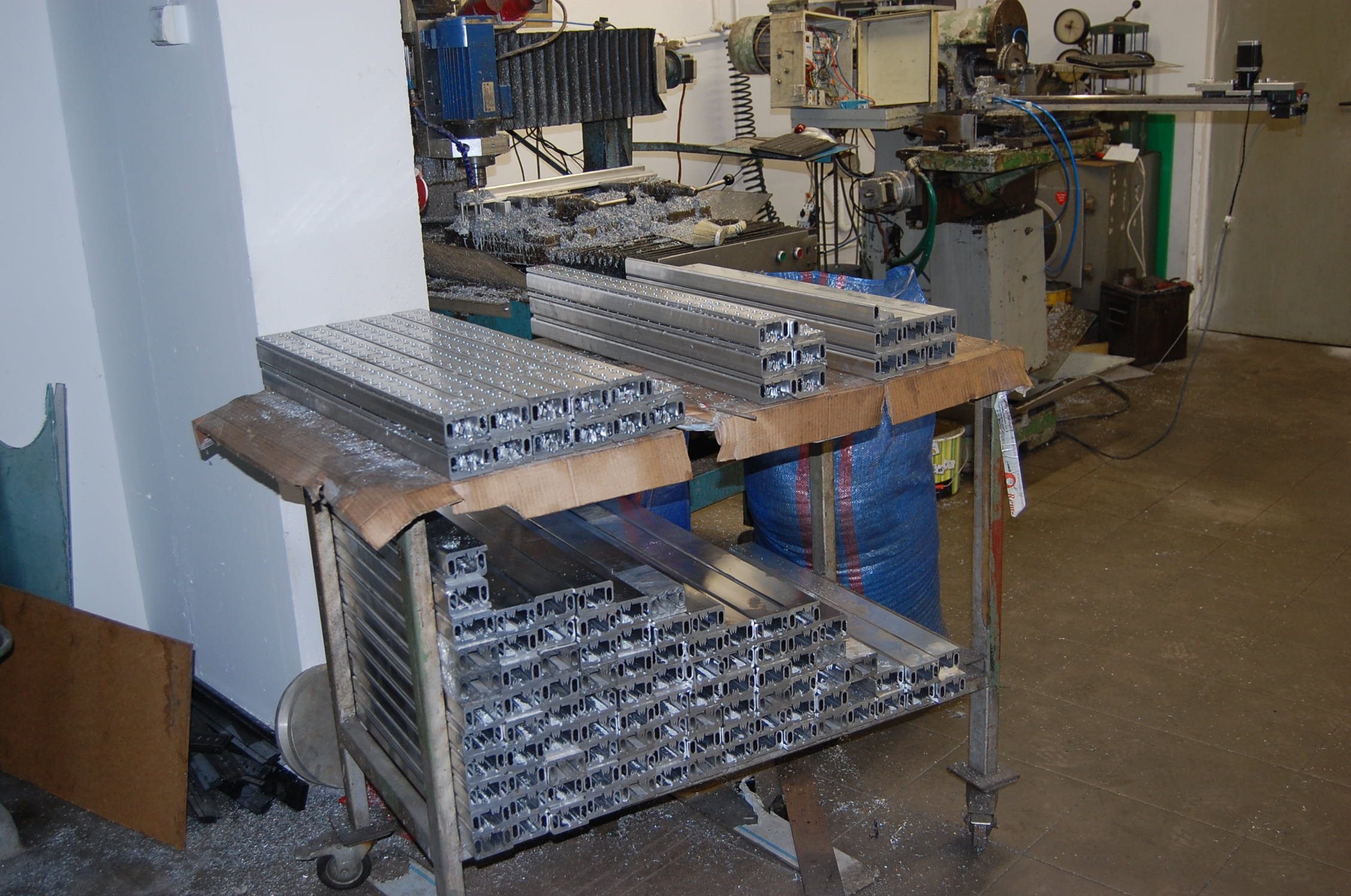

Złego słowa nie dam powiedzieć o tych frezach, chodzi tydzień po 10 godzin i nic. Żadnych powodów do zmiany.
Przy takiej robocie dopiero widać ile są warte bajeczki o gubieniu kroków, potrzebie sprzężeń zwrotnych, krańcówek itp.
Ustawione w ubiegłą sobotę, na fajrant zjeźdzane na bazy, rano odpalane i żadnych korekt przez tydzień na X I Y.
Zetka potrafi 2-3 dychy opaść przez noc. Pewnie sprężyna za słaba.
