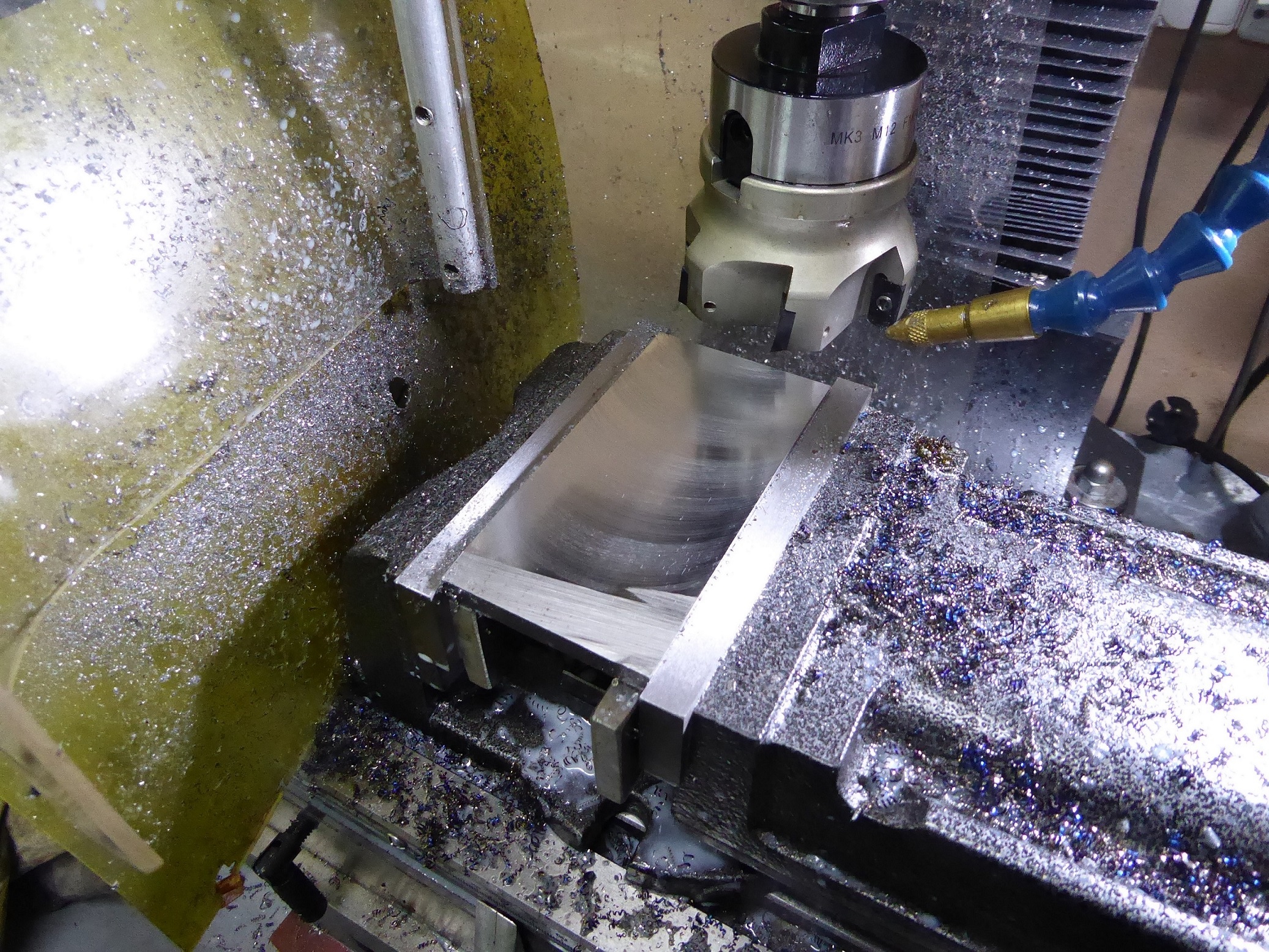

Re: Frezarko-wiertarka ZX7045(nowa :P ) chinska jakosc - reanimacja przed uruchomieniem
bear pisze:Ta maszyna to droga zabawka do tego nienadająca się do pracy w stali.
ZX32G, frezowanie stali NC11, głowica 80mm na APKT, obroty bodaj 500, głębokość jak widać po wiórach..
