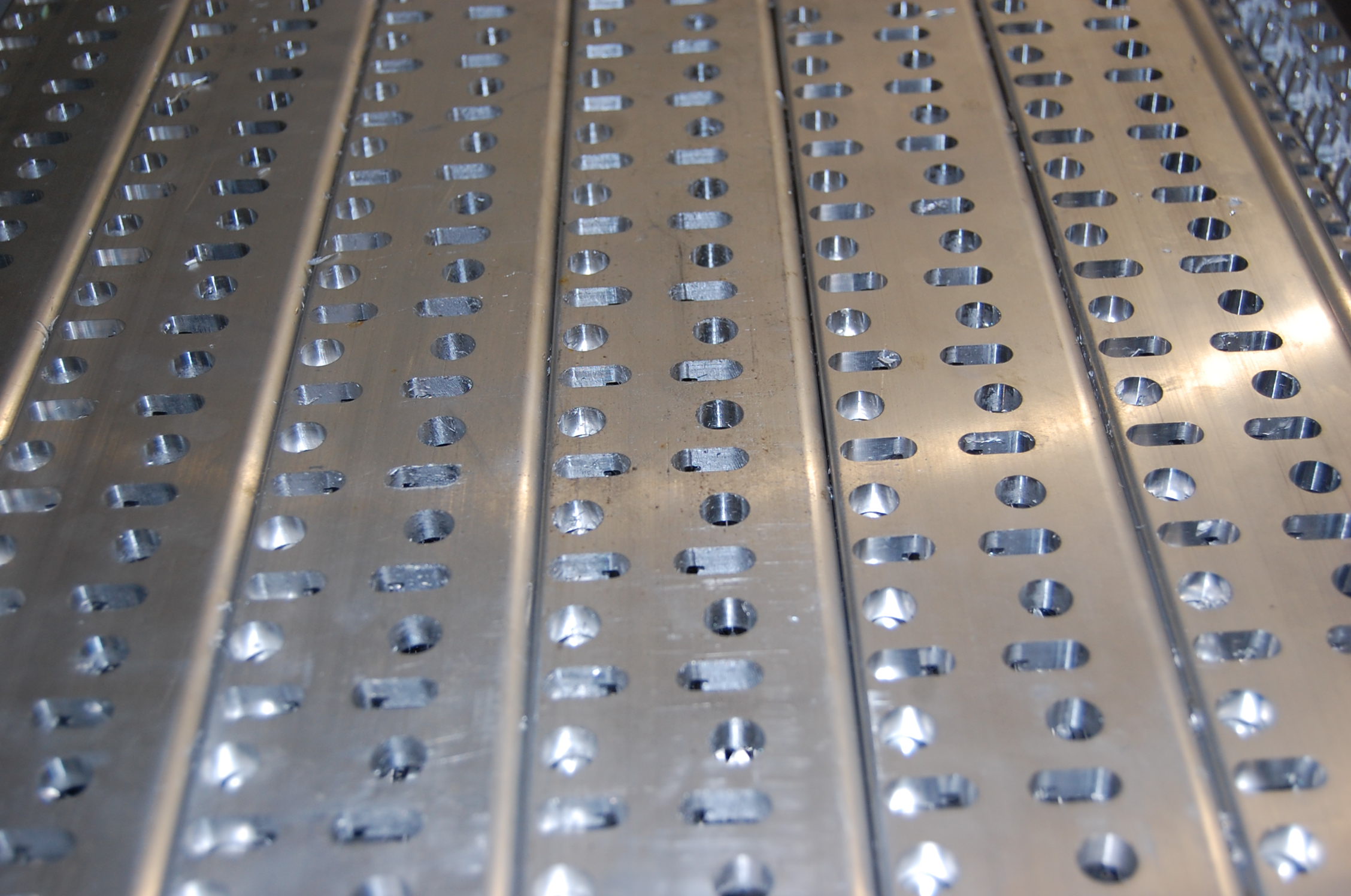

Oczywiście, że dłużej.
Chwytanie imadłem jest 10 razy szybsze.
W imadłach taki cienki i podziurkowany detal zaczyna się giąć już w trakcie zgniatania go szczękami. W przyrządzie jest to lepiej, ale wolniej.

Orlando pisze:Często robię takie dziadostwa na podkładce ze specjal przyrządem dociśniętym do stołu.
Słowo klucz-SPECJALNY PRZYRZĄD. :)
Orlando pisze:Taki dźwięk to niemal pewnik, że powierzchnia obróbki i wymiary będą dalekie od ideału.
Pytanie jest czy w tym przypadku ma to znaczenie? Gdyby miało to zapewne byłby ten specjalny przyrząd. :)

Post napisał: Butler » 27 lis 2020, 22:59
kamar pisze:Zaraziłeś się od Kimli ? Organizacja roboty to piniądz a nie latanie na wariata.
Kimla? Nie... Ale Infotec u nas stoi a to podobna klasa. Jak się dobrze wszystko zorganizuje, to nie trzeba latać by robota szybciej szła. Robię zawsze wszystko skrócić czas obróbki, mam tyle roboty że nie muszę ściemniać żeby coś robić. Nie wyobrażam sobie ustawiać czegoś bez parcia na czas, chyba że jest to trudny prototypowy projekt - to żądzi się innymi prawami.
kamar pisze:A mogę zapytać o jakich dźwiękach mówicie ?
A jak mam Ci określić co słyszę? Jest rezonans.

A czy rezonans to nie są aby drgania ? A czy aby drgania nie powodują aby spadania wiórów ?
To tak z cyklu pytań do rabina :)
Ale niech Wam będzie, bylebym miał taki efekt to niech drży, rezonuje i daleko od ideału :)
Kol. Butler ma chwalebne podejście, cenne u pracownika :)
Ma zarobić na siebie, leasing maszyny i szefa.
Ja mam tylko wykombinować jak tu zrobić, żeby wyjść na swoje a się nie narobić :)
A tak poważnie to pomyśl chwilę :)
- robisz to co robisz na co dzień (zakładam , że poważną robotę) a tu szef stawia gdzieś w kącie prostą maszynkę i każe Ci co godzinę podejść i zmienić sztangę. I to zrobisz bez szkody dla tego co robisz aktualnie. A jak ci każe zmieniać co 15 minut ?
Dlatego najważniejszy jest czas zmiany a nie obróbki. I dlatego imadła a nie wymyślne przyrządy z czyszczeniem stołu za każdą zmianą.
