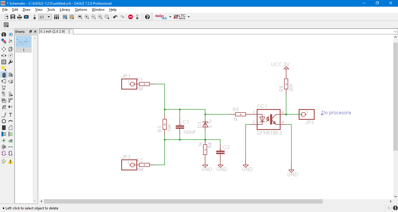

SFH6186-3 w zupełności wystarczy

tristar0 pisze:
08 lis 2020, 12:58
Ten transoptor (jak wiele innych) wytrzymuje aż sześć woltów napięcia wstecznego na wejściu.
Spalisz go byle przepięciem.
Znowu nie mówię że się nie da, tylko to NAPRAWDĘ NIE JEST takie proste.

Cewka zasilająca cdi daje przy odpalaniu silnika jakieś 30-50v przy obrotach użytkowych do maksymalnych generuje jakieś 160-200v. Sygnał z impulsatora mieścił się w 10v z tego co pamiętam jak się tym zajmowałem (to na dużych obrotach, przy odpalaniu były to wartości mniej niż 1v). U mnie do impulsatora był podpięty wzmacniacz zrobiony na 2 tranzystorach i to szło do procka (pic) . Łatwiej zrobić to niż dograć sygnał z antenki WN. Może autor już ogarnął temat? :D

od paru lat stosuje na wejściu do 25KV i transoptor ma się dobrze
