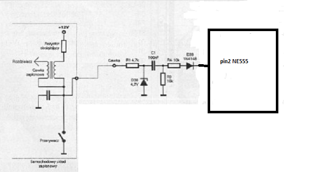

Wprost przeciwnie - łapie dokładnie, aż zbyt dokładnie....

wszelkie pomiary obrotów były pobierane w pojazdach albo a z alternatora albo z wyjścia na cewki zapłonowe a nie z WN
i nie z żadnych anten (a sorry w instalacjach samochodowych na jednopunktowym wtrysku był łapany sygnał z WN z anteny ale tam było to tak zrobione że przez zadany czas jak nie było impulsów to był wyłączany zawór otwierający przepływ gazu . ale nikt nie liczył impulsów na WN .
Dodane 52 sekundy:
co to znaczy zbyt dokładnie masz za dużo impulsów ?
Dodane 7 minuty 11 sekundy:
no dobrze doczytałem zamiast jednego masz 3-4 imp ,może czas ustawić właściwą przerwę na świecy ? bo jest za mała i sieje iskrami jak popadnie
Dodane 2 minuty 31 sekundy:
podeślij schemat tego generatora impulsów na NE 555

Post napisał: oprawcafotografii » 05 lis 2020, 05:57
tristar0 pisze:
04 lis 2020, 20:58
no dobrze doczytałem zamiast jednego masz 3-4 imp ,może czas ustawić właściwą przerwę na świecy ? bo jest za mała i sieje iskrami jak popadnie...
Może czas przeczytać to na co odpisujesz? ;)
Na razie nie testuje na skuterze tylko na zapalarce kuchenki gazowej O CZYM PISAŁEM ;)
Schemat podałem kilka postów wcześniej.

Post napisał: tristar0 » 05 lis 2020, 13:48
Po pierwsze zapalarka to nie cewka WN gdzie napięcie i prąd jest wartością stałą wynikającą z przełożenia transformatora a zapalarka pewnie piezo na dodatek gdzie napięcie zależy od siły nacisku na kryształki i iskra jest przypadkowa i jest ich wiele , wiec może zacznij to stosować na przewodzie od świecy bo zaraz napiszesz że na tym przewodzie nie wykrywasz impulsów bo przewód węglowy w silikonie a iskra jest jedna w określonej sekwencji na obrót wału.

Post napisał: oprawcafotografii » 05 lis 2020, 13:58
Zdaje sobie sprawę z tego, że będą różnice. Żona nie zgodziła się, żebym wstawił skuter do salonu ;)

Post napisał: tristar0 » 05 lis 2020, 14:06
na temat obrotomierza jest tyle rozwiązań że naprawdę nie trzeba nikomu zawracać głowy tylko skorzystać z gotowca no nawet nie jest potrzeby ten twój NE555 .

Post napisał: oprawcafotografii » 05 lis 2020, 14:08
Pisząc to pokazujesz schemat z NE555 ;)

Post napisał: tristar0 » 05 lis 2020, 14:11
to nie był schemat z NE555 ale to ty się upierasz na ten układ stary jak świat wiec na pin 2 masz to podłączyć i żadnych anten tak jak na schemacie

Post napisał: oprawcafotografii » 05 lis 2020, 14:18

Post napisał: nanab » 06 lis 2020, 18:53
oprawcafotografii pisze:No tak, tylko wychodzi na to, że dałbym radę mierzyć tylko jakieś 2-3000RPM.
Potrzebuje ze 3-4 razy tyle...
Max co mógłbyś mierzyć to miliony rpm a nie tysiące.
