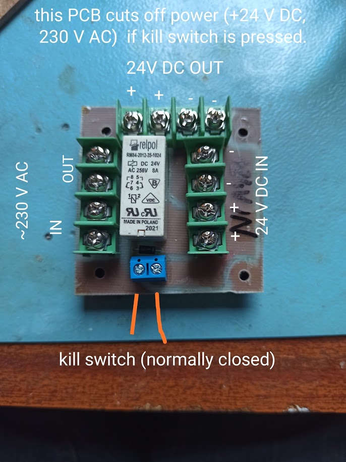

Ja zrobiłem coś takiego. Do odłączania zasilania frezarki (+24 V DC) i wrzeciona (250 V AC) używam przekaźnika w konfiguracji DPDT (RELPOL RM84-2012-35-1024). Cewka przekaźnika na jednym końcu jest podłączona do +24V a na drugim końcu do przycisku awaryjnego. Szeregowo z przyciskiem awaryjnym połączyłbym zabezpieczenie nadprądowe (piny NC, COM) jak na załączonym schemacie.
Maksymalne natężenie prądu na stykach to 8 A/ 24 V DC, 8 A/ 250 V AC.
