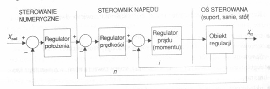

50 lat temu kiedy wymyślano sterowniki CNC przyjęto pewne założenia, które są stosowane do dziś.
Jednym z nich jest nadążny sposób kontroli pozycji. Jest to pętla sprzężenia zwrotnego wielostopniowa.
Pozycją zadana z interpolatora porównywana jest z pozycją z enkodera.
Wyliczony błąd pozycji staje się po przeskalowaniu (regulator P) prędkością zadaną.
Prędkość zadana porównywana jest z prędkością odczytaną z enkodera powstającą poprzez zróżniczkowanie pozycji aktualnej.
Wyliczony błąd prędkości po regulatorze PI staje się momentem zadanym. Moment zadany to prąd zadany.
Prąd zadany porównywany jest z prądem zmierzonym z przetworników prądowych silnika.
Wyliczony błąd prądu przechodzi przez regulator PI i staje się napięciem zadanym.
Napięcie zadane przechodzi przez modulator wektora przestrzennego i wreszcie przez PWM zasila fazy silnika.
Oczywiście to strasznie uproszczony opis takiego systemu ale jak ktoś by chciał więcej szczegółów to pytajcie, postaram się wytłumaczyć.
Gdy się przyjrzymy temu opisowi okazuje się, że przy zerowym błędzie pozycji prędkość jest zerowa czyli maszyna stoi.
Gdy rusza interpolator, błąd zaczyna się zwiększać więc i prędkość zadana rośnie.
Im większa prędkość tym błąd (spóźnienie narzędzia za interpolatorem) musi być większy.
Wzmocnienie błędu pozycji, tzw. współczynnik prędkości w maszynach CNC standardowo to 1mm/m/min
Nie musi być dokładnie taki ale wszystkie osie muszą mieć identyczny.
Na prostej nawet jeśli spóźnienie jest duże narzędzie i tak podąża po wyznaczonym odcinku ponieważ opóźnienie każdej osi jest proporcjonalne do jej prędkości.
Problemy zaczynają się na narożnikach i na łukach.
Przy posuwie 1m/min spóźnienie to 1mm po drodze, a przy 1m/s czyli 60m/min spóźnienie to nawet 60mm po drodze.
Oczywiście przy zbliżaniu się do końca odcinka interpolator zwalnia i narzędzie go nieco dogania ale aby narożnik wyszedł całkiem ostry musi się zatrzymać i na niego poczekać zanim ruszy w innym kierunku tak aby nie ściąć.
A jeśli jedziemy po łuku to opóźnienie narzędzia powoduje np. całkowitą deformację otworu i zachowuje się to tak jak tylne koła TIR-a, które zachodzą przy skręcie.
I to jest właśnie główny powód dla którego te niemieckie maszyny nie mogą dogonić polskich.
Polskie mają system sterowania, który nie ma uchybu proporcjonalnego do prędkości i niezależnie od prędkości głowica robocza znajduje się w tym samym miejscu co interpolator.
Tu ładnie widac jak ładnie i płynnie porusza się maszyna z systemem sterowania z dynamiczną analizą wektorów choć to film sprzed ponad 10 lat.
