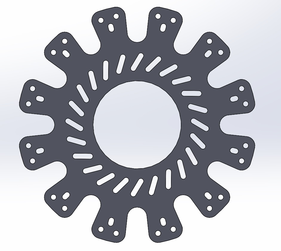

Aby było łatwiej porównać to Szanowny Kolego Viktorze wytnij proszę na swojej super maszynie taki detal i wrzuć film na forum.
Pokazałeś film z detalu wycinanego na filmie na laserze podobnym do twojego więc go narysowałem aby Ci było łatwiej.
Zatem tu jest plik:
testtt.dxf
(126.12 KiB) Pobrany 133 razy
I pokaż mi proszę jak wspaniałymi wydajnościami możesz się pochwalić.

Laser który był na filmie to seria 5000 ja posiadam 1000 co różni się 140m/min do 280m/min a do tego seria 5000 ma całkowicie inna głowicę to potwór
Ale dobrze sam z ciekawości sprawdzę jak to wygląda i niebawem prześlę film.

Teraz weźmy przykładowy projekt załączony w poprzednim moim poście.
Zwróć uwagę, że to projekt z pokazowego filmu umieszczonego przez innego użytkownika.
Jago przerysowałem mniej więcej z tego co widać na filmie.
Proste odcinki które są w tym projekcie mają długość nie większa niż 15mm.
Gdyby maszyna na każdym z nich miała się rozpędzać od zera i zakończyć ruch z zerową prędkością, a maksymalne przyspieszenie i
zwolnienie ma tą samą wartość, należy przyjąć, że maksymalna prędkość będzie osiągnięta w środku tego odcinka.
Jest to pewne uproszczenie ponieważ maszyna te odcinki będzie rozpoczynała i kończyła z niezerowa prędkością, ale to tylko pewne przybliżenie aby policzyć rząd wielkości.
Wyprowadzony wzór na prędkość po drodze i przyspieszeniu to:
V=sqrt(2aS)
Załóżmy przy tej maszynie przyspieszenie 2g (pewnie mocno przesadziłem ale niech jej będzie) czyli ok 20m/s2, a droga to 15/2mm = 0.0075m
V= sqrt (2x20x0.0075) = 0.55m/s
Oznacza to, że przy cięciu tego detalu maksymalna prędkość posuwu jaki może ta maszyna osiągnąć to mniej niż 1m/s.
To z kolei prowadzi do wniosku, że akurat w tym przypadku nie ma żadnego znaczenia czy moc źródła będzie 2, 3, 4, 6, czy 8kW, ponieważ wszystkie te moce pozwalają ciąć z prędkością do której ta maszyna się na tym detalu po prostu nie może rozpędzić.
