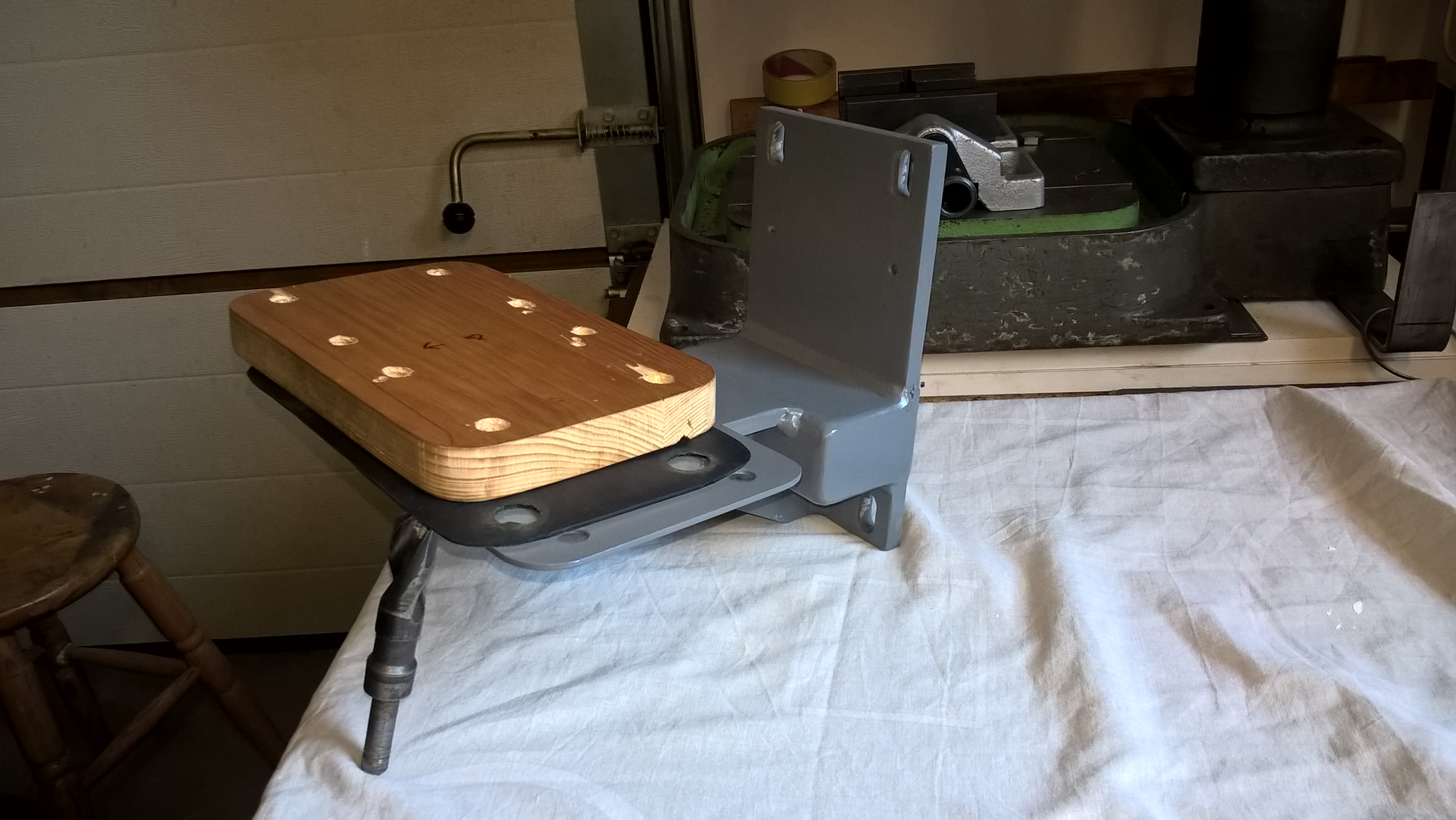

Z kółkami faktycznie żałuje, że poskąpiłem na hamulce, pewnie zrobię jakieś kliny, a mobilność mi się przyda przy dłuższych detalach ( wiertarka w kącie garażu).
Bear: widzę, że u ciebie szlifierka na podkładzie z gumy ?

Post napisał: bear » 24 lip 2020, 23:01
wader13 pisze:Z kółkami faktycznie żałuje, że poskąpiłem na hamulce, pewnie zrobię jakieś kliny, a mobilność mi się przyda przy dłuższych detalach ( wiertarka w kącie garażu).
U mnie też w kącie i daje radę chociaż za piernika bym jej teraz nie przestawił.
wader13 pisze:Bear: widzę, że u ciebie szlifierka na podkładzie z gumy ?
Guma pod szlifierkę aby nie przenosiła drgań na stojak chociaż u mnie jest za twarda. W dodatku nie mam żadnych nóżek u dołu stojaka który stoi na gołych kątownikach przez co nie mogę go wypoziomować. Muszę się za to zabrać bo kilka dni temu dopiero kupiłem nóżki a stojak ma już z rok. Bardzo podobne stojaki mam w dwóch innych szlifierkach (Elna 1kW 2800obr/min i Elna 1kW 1400 obr/min) i spisują się przyzwoicie. Na początku zrobiłem z rury 180mm o ściance około 10mm i przy podstawie 250mm można było szlifierkę przewrócić jednym palcem także przestrzegam przed ewentualnym robieniem podstawy na jednej nodze chyba że będzie przykręcana do podłoża. Lampkę mam na gęsiej szyjce ale z czasem i tak opada mi na szlifierkę dlatego polecam ewentualnie szukać przegubowych z możliwością skręcania na sztywno.

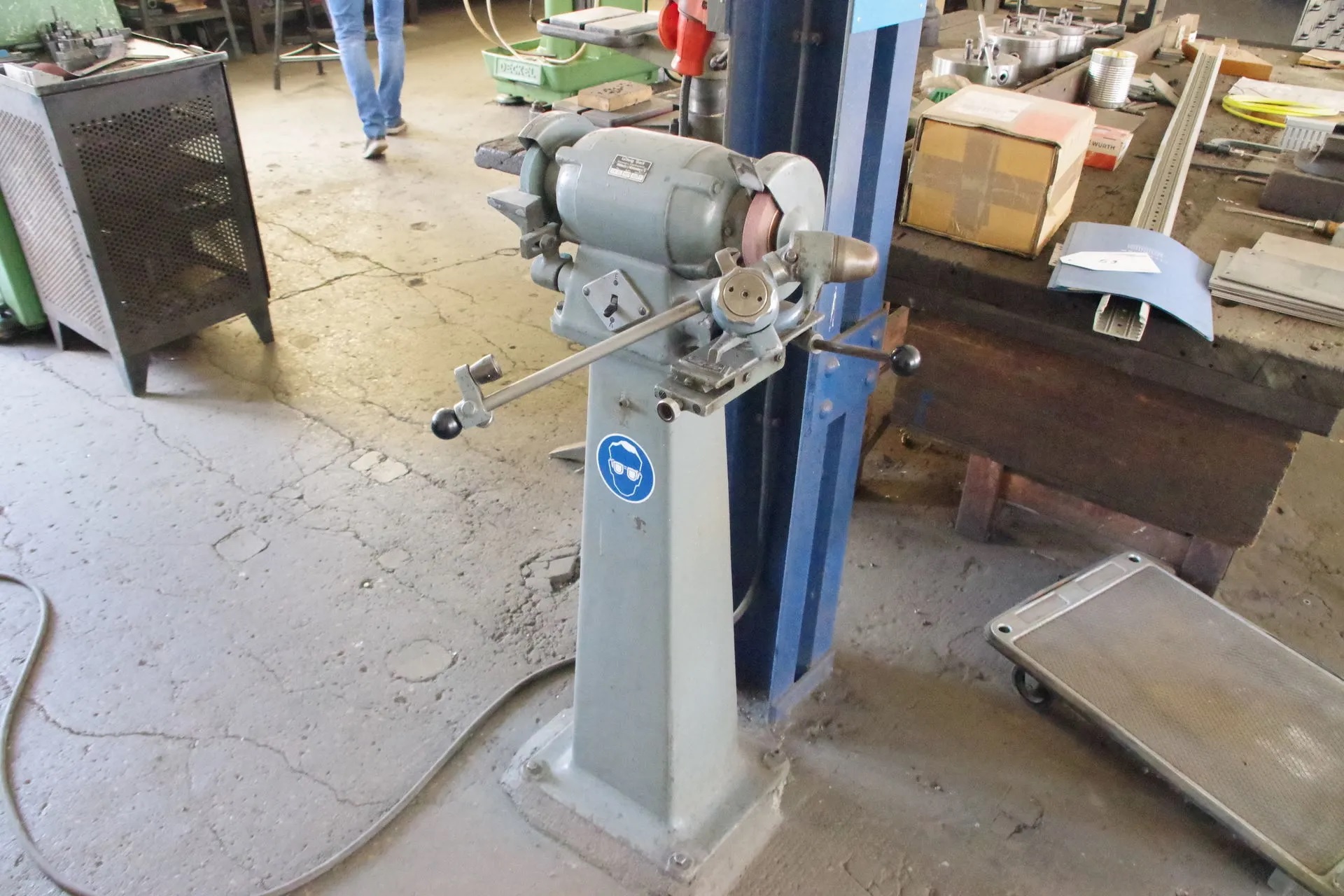

Mnie to znowu podobają się te klasyczne toporne odlewy :
ale ,że nie mam, to będzie ściana :
Pytałem o tę gumę bo u mnie kawałek drewna z gumką 2mm to pewnie "twardy" zestaw

Post napisał: bear » 25 lip 2020, 20:33
Na ścianę uważaj bo jak będziesz miał słabo wyważone ściernice albo nierówno zużyte to będzie się niosło po całej ścianie.
