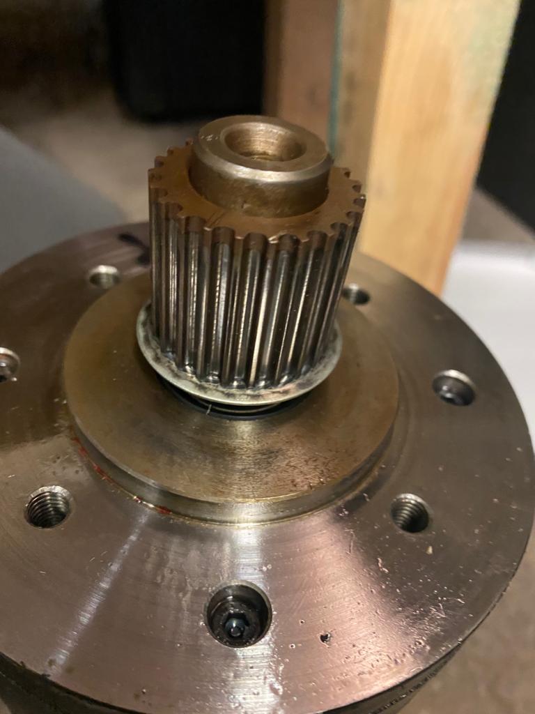

Obrazek Hej, zabieram się za zakładanie silników. Zastanawiam się jak ściągnąć zębatki ze starych silników. Jest to w ogóle możliwe czy lepiej dać dorobić nowe? Ośki mam identyczne w starych i nowych silnikach. Bardzo prosiłbym o jakieś wskazówki, dzięki!

Spróbuj podgrzać mocno zębatki opalarką i ściągnąć ściagaczem... Jeśli były osadzane na gorąco to możesz ich nie zdjąć... Czasami się udaje jeśli bardzo podgrzejesz i dodatkowo schłodzisz wałek lodem w sprayu... Ostatnio tak łożyska ściągałem z wałka atakującego mostu bo ściagacz nie dawał rady :)

Nie brzmi to jednak zbyt zachęcająco... chyba lepiej będzie dorobić. Jedna kosztowała by 265zł, potrzebuję dwie ale przynajmniej sprzedam stare silniki. Po moim ściąganiu może zbyt wiele z nich już nie zostać :)

Znalazłem tylko jedną firmę która dorobi taką zębatkę... chciałem zachować przełożenie i długość pasków więc ilość zębów musi być taka sama jak w starych silnikach. Zębatka 23 5M . Nie da się kupić gotowej, trzeba dorobić :/

Jak nie zależy Ci na silniku, to zrób otwór w wale tak, żeby zostało scianki milimetr do dwóch. Wtedy sciagaczem pójdzie.
