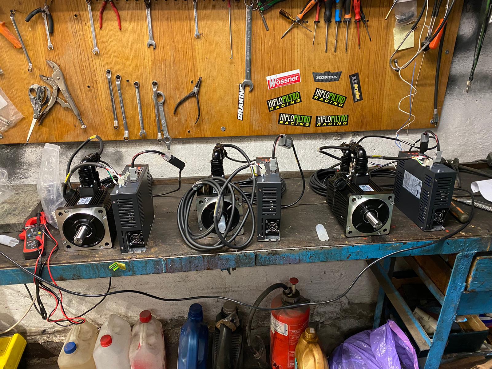

Zamówione 3 silniki 1.5kW serwo AC z enkoderami 24bit- paczka z chin powinna dojść w przyszłym tygodniu. Do tego będzie CSMIO IPS i oprogramowanie SIMCNC.
Jak mi się to uda poskładać to powinien wyjść chyba dobry sprzęt :)

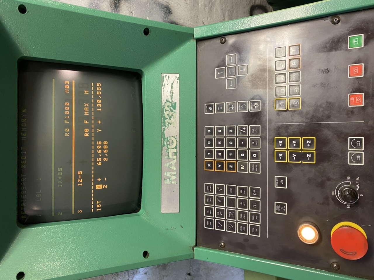

Próbuje sobie jeszcze coś pofrezować z tym starym sterownikiem. Tak się bawiłem programami i coś się stało z załączaniem wrzeciona. Wcześniej M03 w programie na początku załączał silnik, teraz jak puszczam jakiś program z M03 na początku to program leci ale bez włączonego wrzeciona. W trybie manual mogę bez problemu załączyć silnik wrzeciona. Czy ktoś się z was spotkał z czymś takim?

M3 nna początku włączy Ci wrzeciono tylko jak będzie wybrana wartość S, musisz wpisac, albo ustawić w MDI/manualu.

Hej, dzięki za odpowiedź! O które "S" chodzi? Jestem trochę słabiutki z tego sterowania jeszcze...

Post napisał: Steryd » 01 lip 2020, 21:40
Obroty

Hej, nie mogę sobie poradzić z tymi obrotami. Nie widzę nigdzie opcji wpisania tych obrotów. Steryd, jakbyś mógł tak krok po kroku napisać gdzie to znaleźć i zmienić byłbym bardzo wdzięczny...

Jak wspominał kolega wyżej, Sprawdź czy w programie masz zdeklarowane obroty, tzn w kodzie przykładowo.
S500 - deklarujesz ilosc obrotów.
M3 - zalanczasz obrót.

Właśnie nie widzę w programie nigdzie opcji wpisania prędkości.

W toolcall tylko możesz wpisać obroty. Możesz to zrobić w MDI.

Jakoś się z tym systemem nie dogadywałem, na szczęście przyszły już silniki:

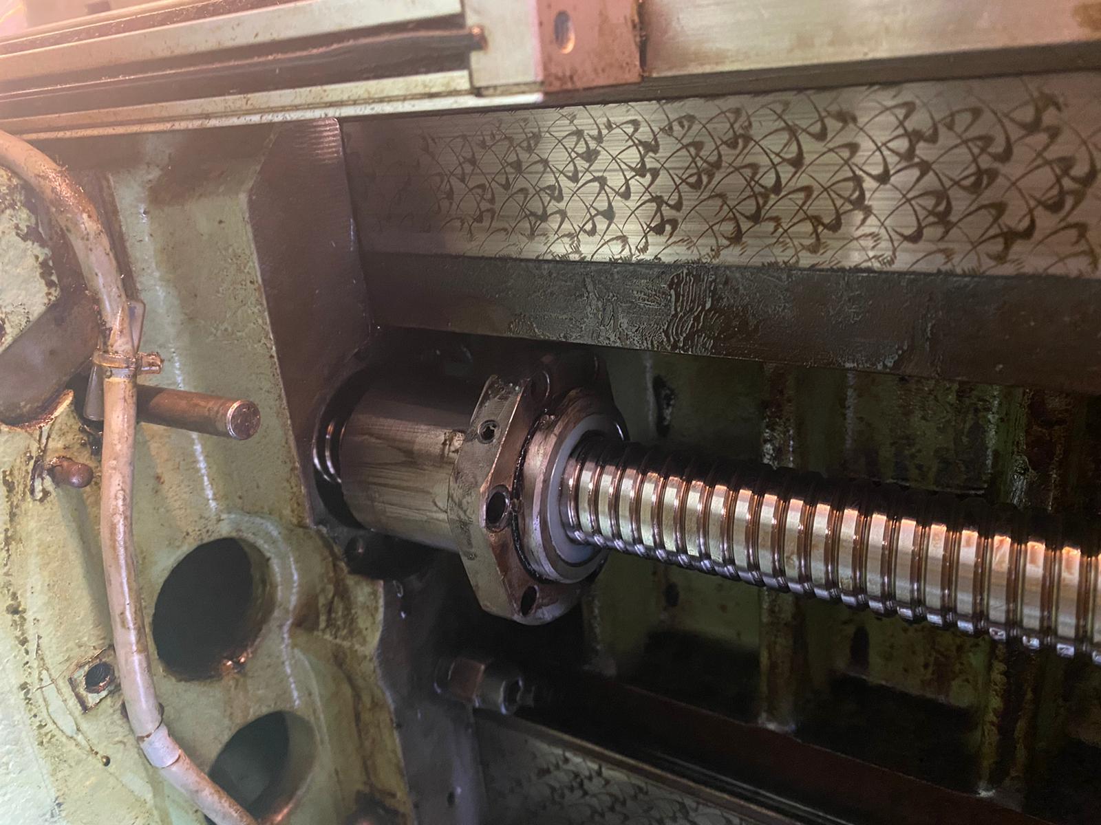

więc się zabrałem za rozbieranie. Zwróciłem uwagę na duży luz na nakrętce kulowej osi X:
Luz(backlash) to około 0.09mm przesuwu na osi X. Śrubę kulową można obrócić około 6.2 stopnia bez uzyskania przemieszczenia w osi X. Zastanawiam się czy to dużo? Nie widzę żeby ta nakrętka miała jakąś regulację. Ma sens ją wymieniać? Sterownik CSMIO-IPS ma opcję kompensacji ale czy taki luz nie jest jednak za duży? Jeszcze dojdzie do tego napinanie się paska zębatego...
