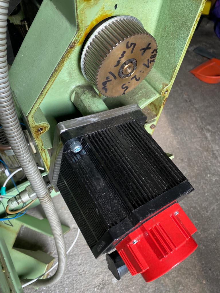

Faktycznie szok. :) Dwieście zł za obróbkę trzech kilo żelaza z ucięciem i klinem.

Firma https://zkztorun.pl/
Masz może kogoś kto wykonałby taniej :)? Jak tak to proszę o info!
Silników starych niszczyć nie chcę bo będę próbować je jeszcze sprzedać :)

Re: Frezarka Maho z Niemiec
#73
Post napisał: lepi » 27 wrz 2020, 09:06
A w czym masz problem z zastosowaniem dostępnych kół pasowych?
kill_gil
Posty w temacie: 83
Posty: 103
Rejestracja: 07 gru 2019, 22:14
#74
Post napisał: kill_gil » 27 wrz 2020, 09:11
lepi pisze:
27 wrz 2020, 09:06
Idę po najprostszej linii oporu(wg mnie). Nie bardzo wiem jak ogarnąć temat pasków. Mógłbym zakupić koło zębate 24 -5M -25 jest bez problemu dostępne ale długość paska się zmieni. Problem w tej maszynie jest taki że brak jest opcji naciągania paska, musi wszystko idealnie pasować.
lepi
Posty w temacie: 31
Posty: 1556
#75
Post napisał: lepi » 27 wrz 2020, 09:37
Zawsze jest jakaś, choćby minimalna regulacja naciągu paska. Inaczej nie da się go odpowiednio napiąć ani wymienić. Wrzuc fotke zamontowanego silnika. Inna sprawa, że posiadane zembatki można przełożyć. Zawieź stare silniki do ogarniętego warsztatu.
kill_gil
Posty w temacie: 83
Posty: 103
#76
Post napisał: kill_gil » 27 wrz 2020, 09:50
Regulacji nie ma na bank.
Ogarnięty warsztat to jest opcja ale tam też trzeba zapłacić, potem muszę dać komuś żeby zrobił klin. Nie wiem czy te stare silniki nie będzie potem trudniej sprzedać bez zębatek...
#77
Post napisał: Petroholic » 27 wrz 2020, 10:05
Stara flansza silnika musiala byc suwana gora/dol... Nie wierze, ze nie bylo naciagu i regulacji...
kill_gil
Posty w temacie: 83
Posty: 103
#78
Post napisał: kill_gil » 27 wrz 2020, 10:09
Na osi X i Y nie ma naciągu, silniki były bezpośrednio zamontowane do ramy maszyny bez flanszy. Na osi Z jest naciąg i ten silnik już jest zamontowany i działa.
#80
Post napisał: Petroholic » 27 wrz 2020, 10:16
Tomek moze Ci pomoze, a jesli masz kilka dni na to to:
http://www.power-transmissions.com/pull ... tbp34.html
Prawa kolumna w okolicach wyzszego srodka :)
Tyle ze w wykonaniu aluminiowym ale dla kola nie ma wiekszej roznicy :) Nie urwie sie 🤣
