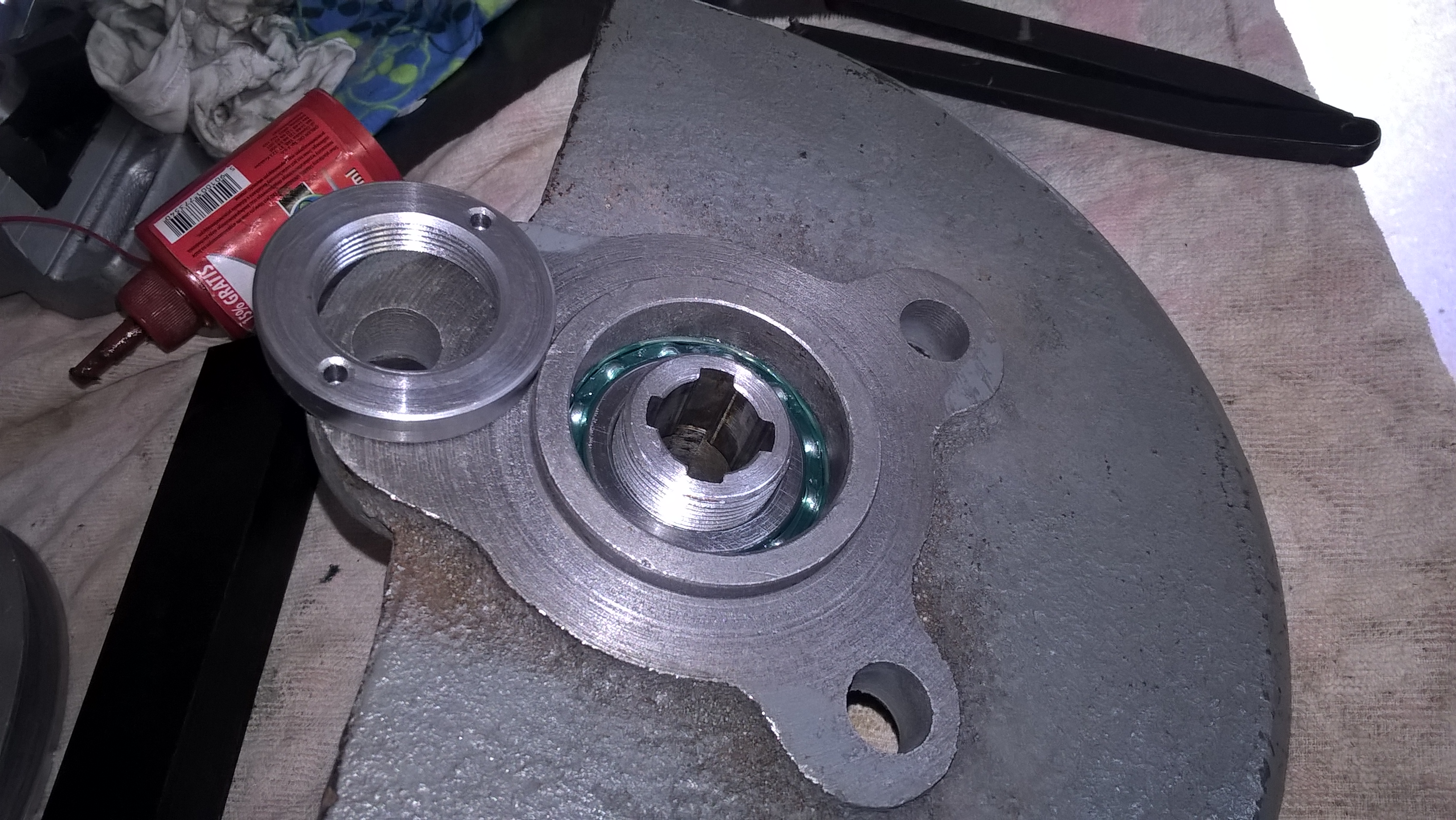

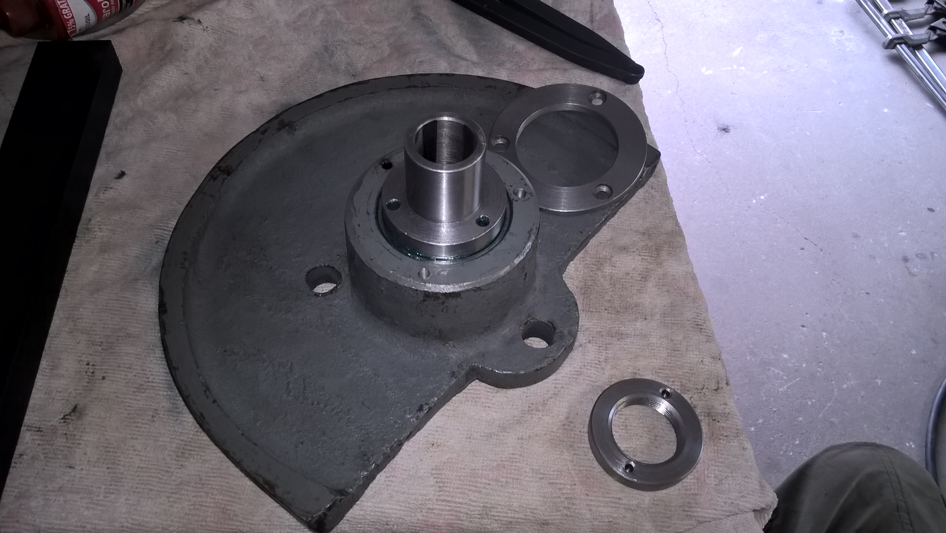

Skoro udalo sie odkrecic ta dolna srube szczelinowa i poluzowac sruby pierscienia dociskowego, to teraz trzeba postukac od strony sruby szczelinowej po lozysku az pierscien dociskowy oprze sie ponownie na srubach. Nastepnie znowu poluzowac sruby i stukac dalej az do skutku. Zabierak wysuwa sie tylko w kierunku gornym. Innej mozliwosci nie widze.

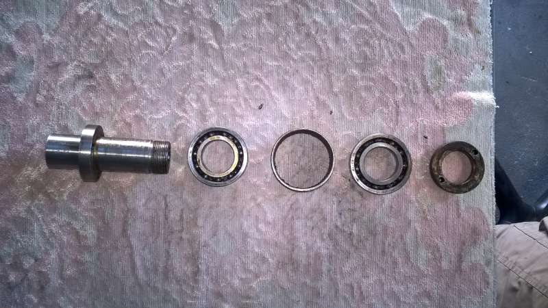

A ja mam pytanie odnośnie zabieraka .

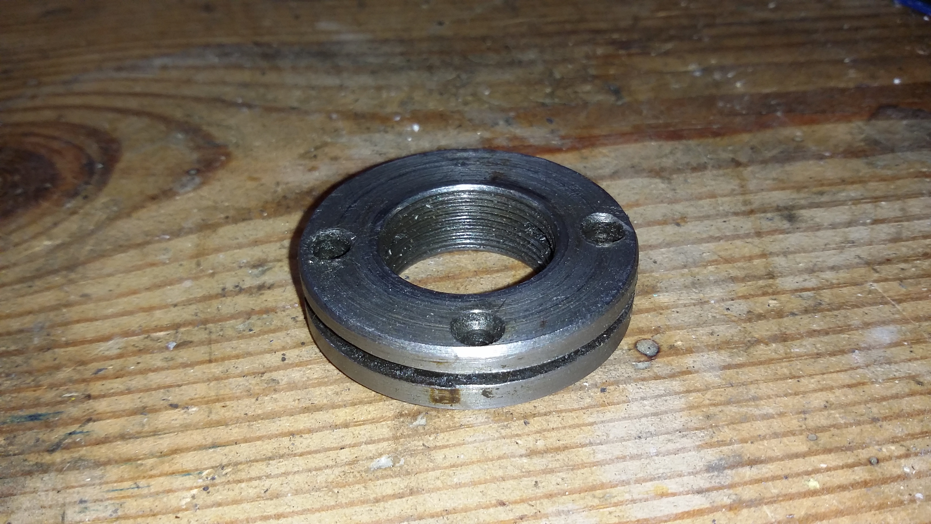

Wstawiłem nowe łożyska oraz została dorobiona nowa nakrętka (oryginalna nie miała zdrowego gwintu)
Teraz zabierak ładnie się kręci w łożyskach ,ale jak dokręce nakrętkę to już łożyska pracują ciaśniej.
Na jakiej zasadzie dokręca się tę nakrętkę? Mogę to zrobić z wyczuciem, ale boje się ,że podczas pracy poluzuje się (może dlatego poprzednia straciła tak gwint).
Oryginalna była lekko na punktowana wraz z zabierakiem:

Może brakuje Ci pierścienia dystansującego wewnętrzne bieżnie łożysk.
Dokręcając nakrętkę nie masz oporu i "kleszczą" się łożyska.

Dokładnie to samo pomyślałem i tak właśnie robiłem. Lecz. Po poluzowaniu i próbie wybicia od dołu pierścień sobie lata po tych śrubach, ale całość się nie przesuwa. Uderzam przez suchy, drewniany klocek, w którym tuleja wyżłobiła już niezłą dziurę.
A widzę, że kolega post wyżej ma zabierak wąski, taki jak w DTR, na trzy śruby. U mnie jest na 6 a wszystkie idą od góry przez koło pasowe. Może ktoś robił remont mojej wersji i wie na pewno co i jak? Chciałbym mieć pewność przed waleniem młotkiem. To jest jedyna część, której nie mogę rozmontować.

Dokładnie, jest tylko pierścień bieżni zewnętrznych.

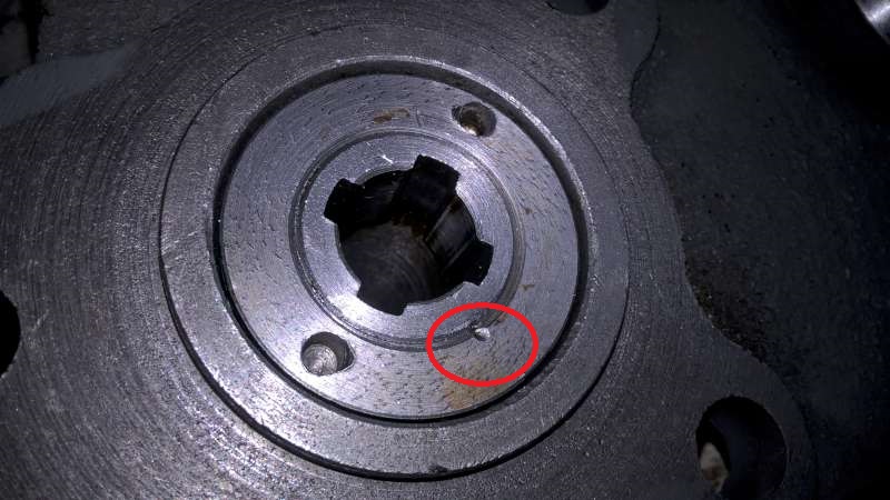

Mozesz dokrecic z wyczuciem, tez tak zrobilem. Zeby nakretka sie nie luzowala stosuje sie w WS15 nakretki szczelinowe.
Powinienes dorobic szczelinke + gwint na srubke dociskowa.

Padre ; a jak głęboko jest nacięcie? Do połowy nakrętki?
Dzięki, dobre rozwiązanie.

ok. 0,6 x D, czyli 60% srednicy

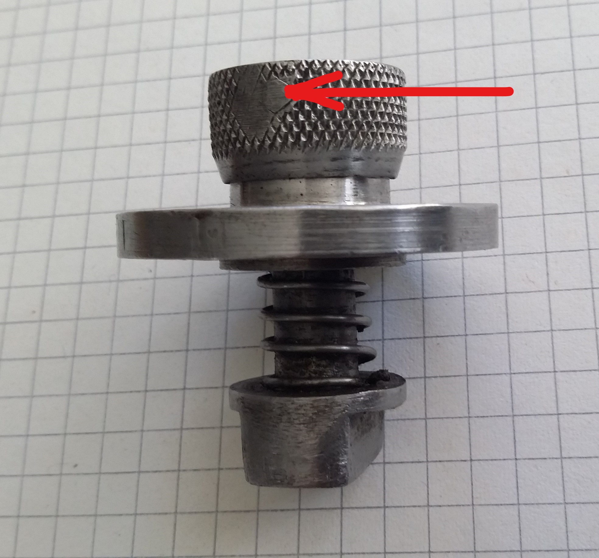

Macie jakieś pomysły jak dobrać się do mechanizmu (sprężyny) blokady kolumny?
Wyjąłem 1 pin blokujący a drugi jest w samym uchwycie tylko nie jest na wylot.

Post napisał: PadreGF » 12 lip 2020, 17:33
W normalnym przypadku wyglada to tak:
Pokretlo radelkowe jest zamocowane na kolek a obie koncowki obszlifowane.
U ciebie wyglada to troche inaczej ale zeby dojsc do sprezyny nalezy zdjac to pokretlo.
