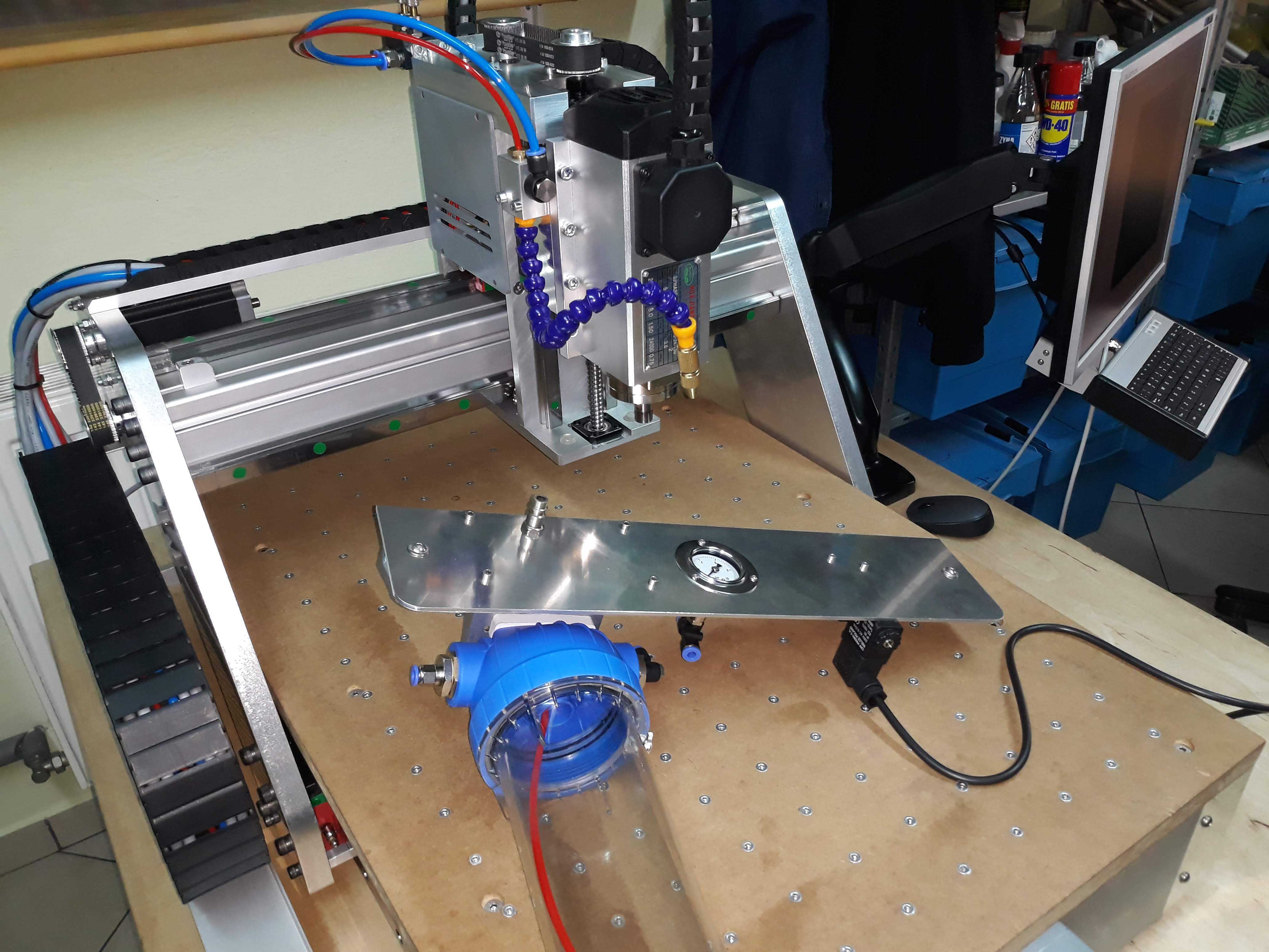

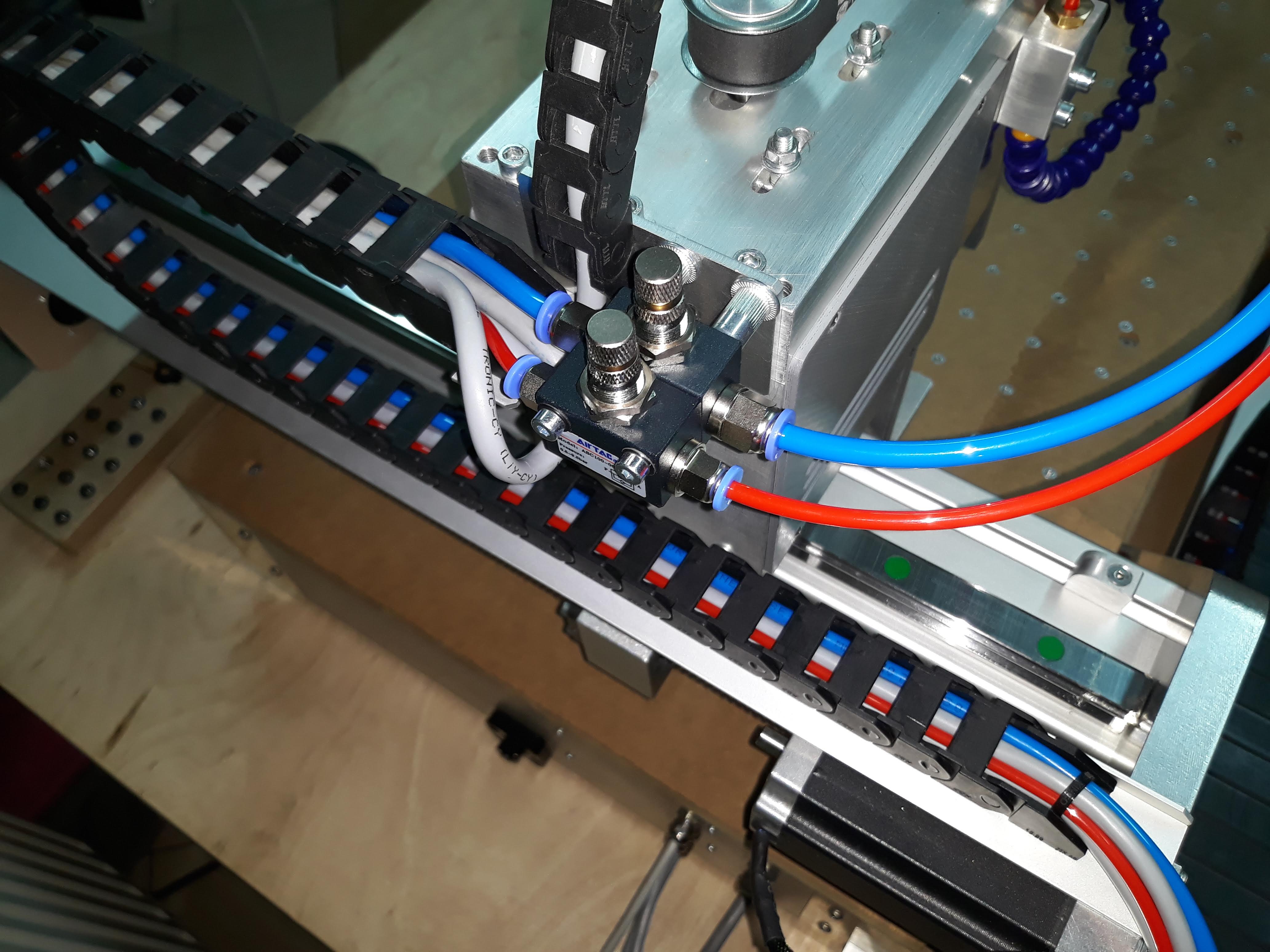

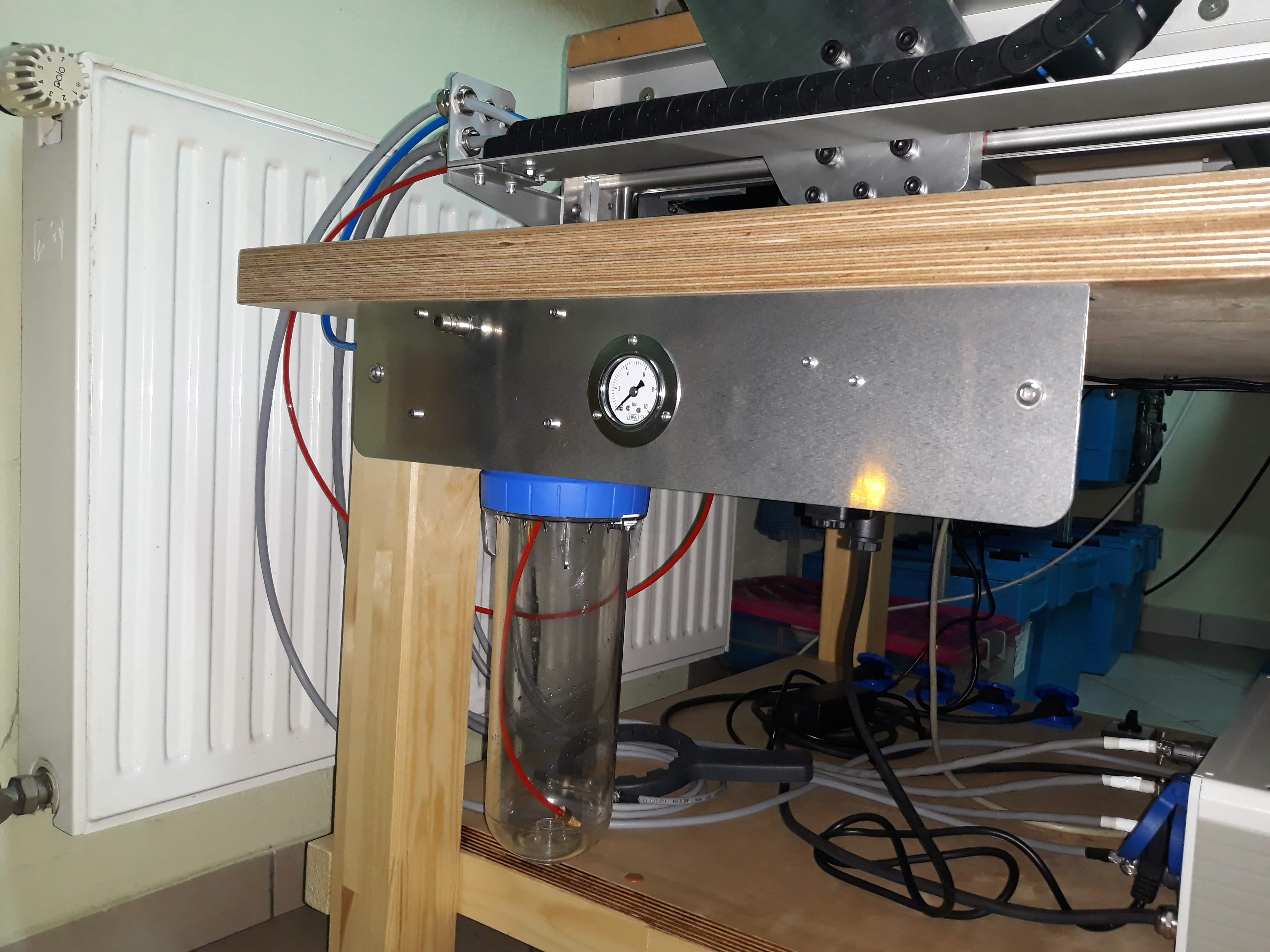

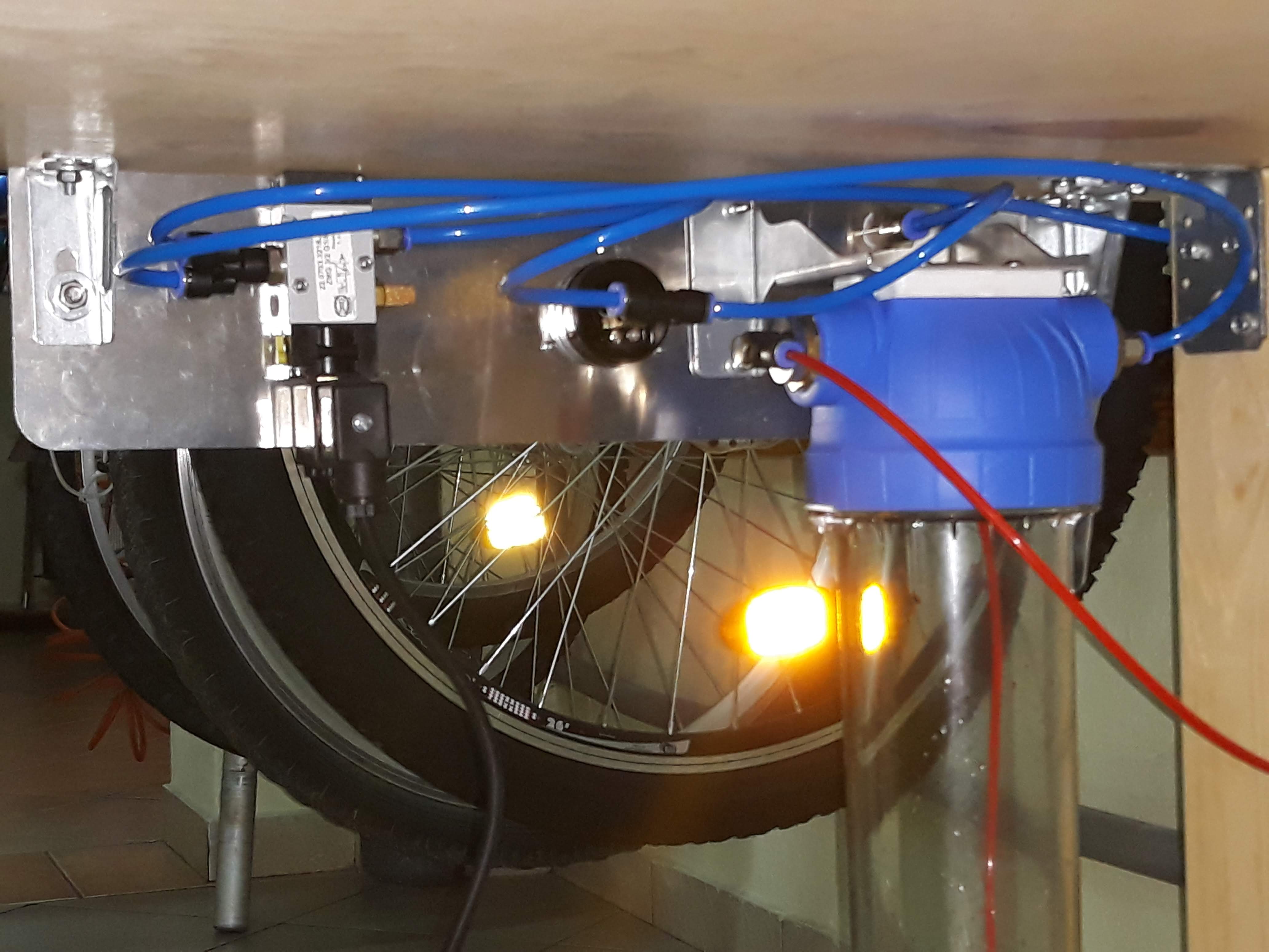

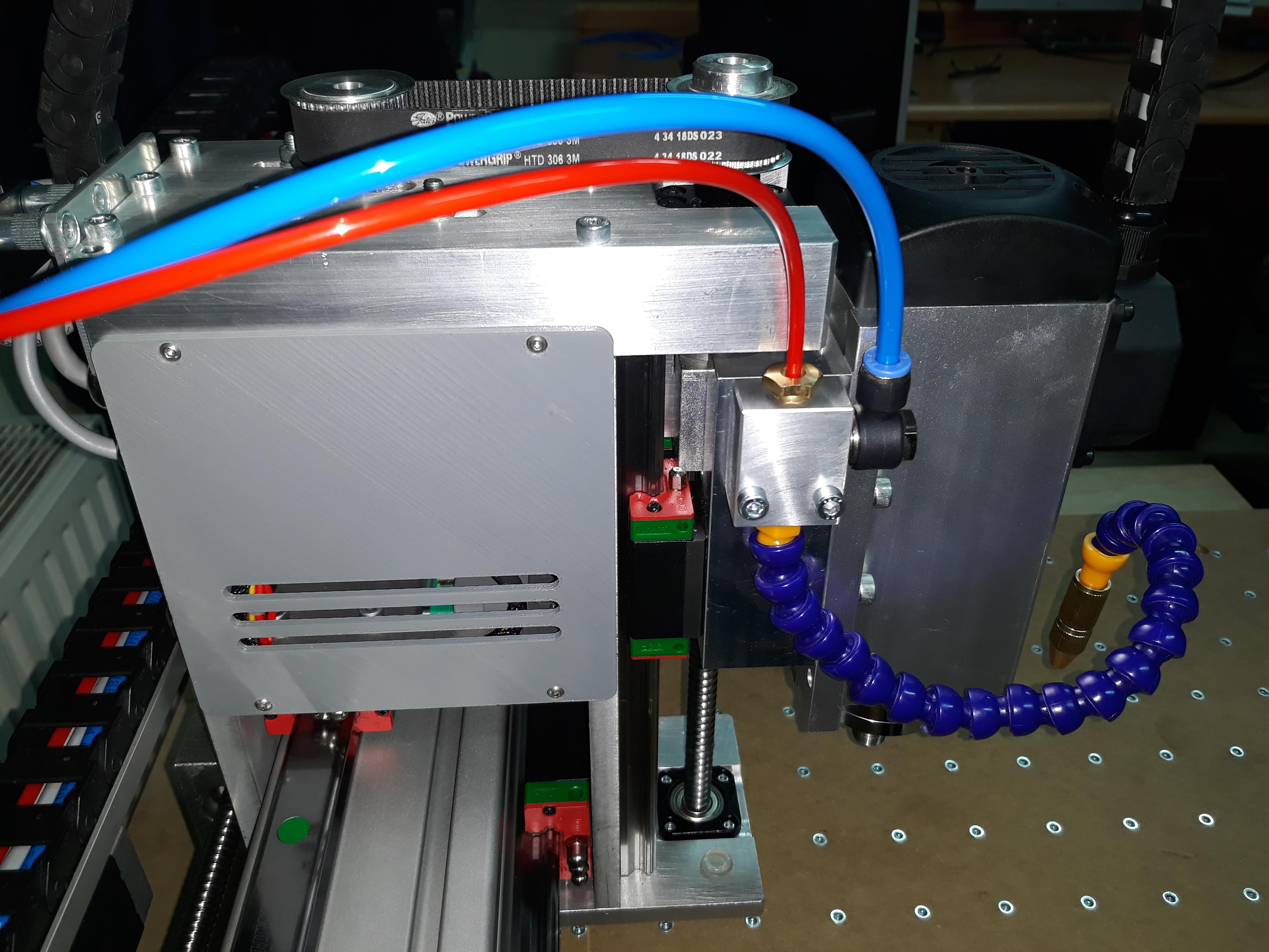

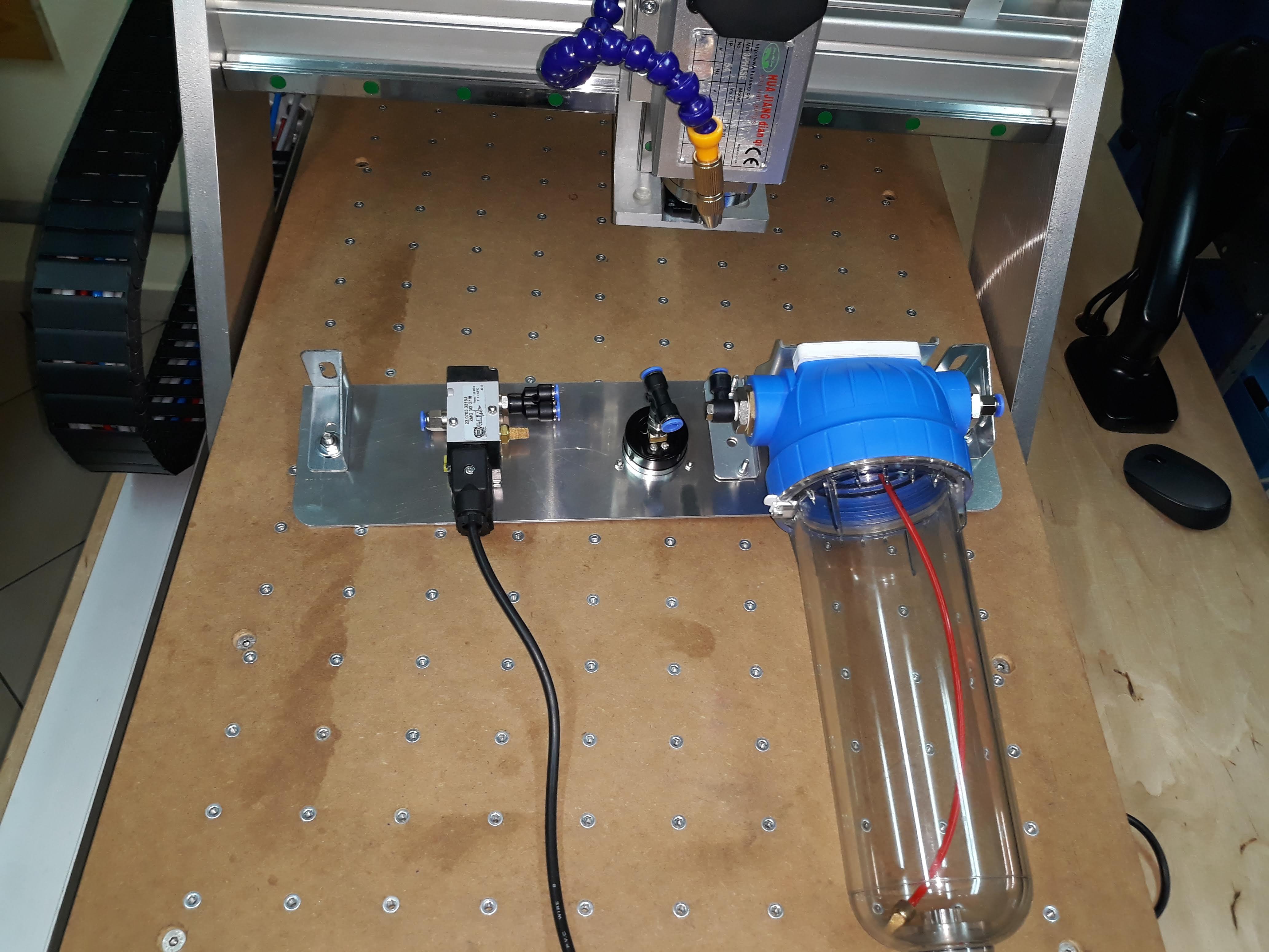

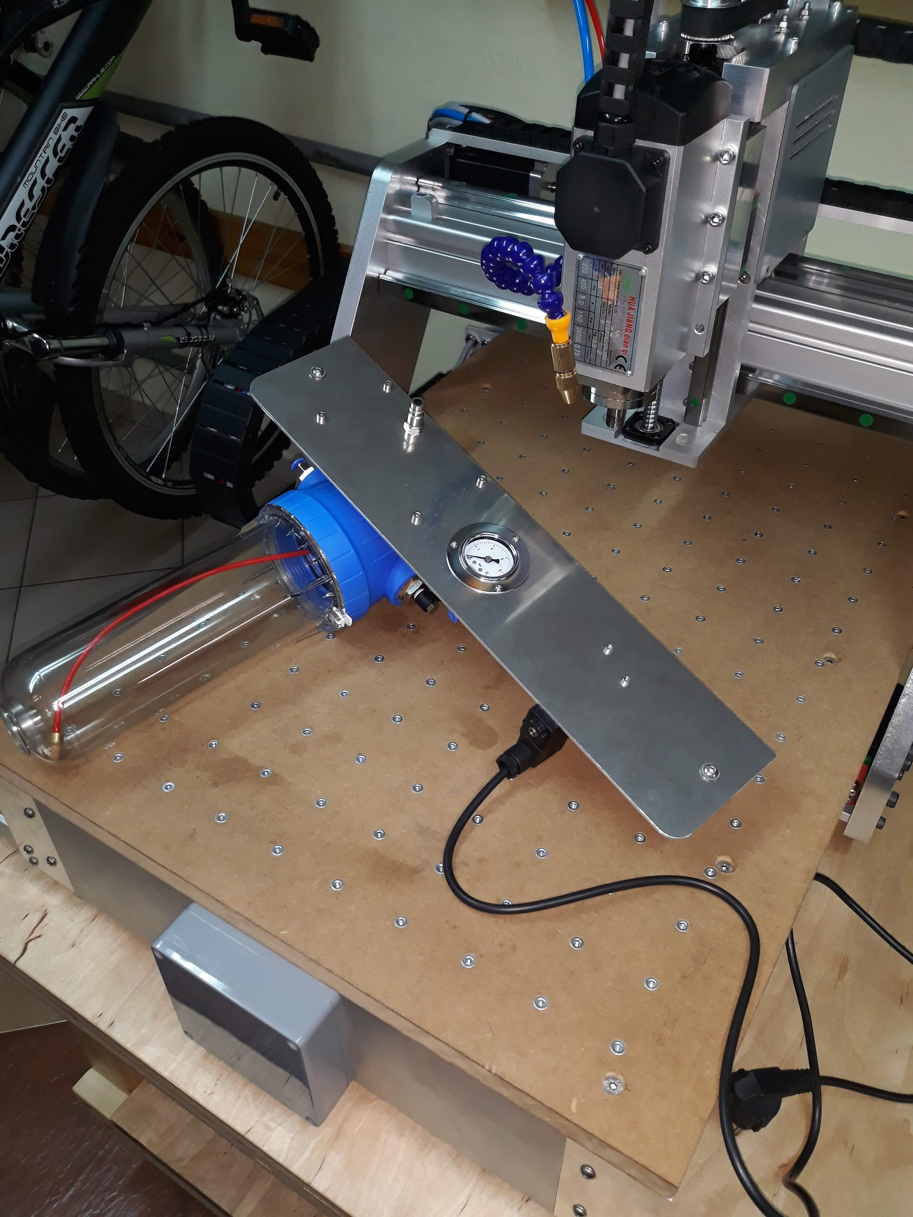

Teraz moja edukacja jest na etapie łamania frezów, a ponieważ od kilku dni próbuję frezować w aluminium, postanowiłem dokończyć układ mgły olejowej, i powstał taki o to panel. Płyta w/w panelu została wycięta już na frezarce.
- I okazało się że problem ten dalej istniał, ale przyczyną nie były zakłócenia lecz drgania maszyny, ponieważ jestem jeszcze zielony jak szczypiorek z ustawiania parametrów skrawania, to posuwy i obroty ustawiane były na zasadzie przypadku, lub wydaje mi się że będzie dobrze, krańcówki pracowały jeszcze w tedy w układzie normalnie zamknięte, i w efekcie przy większych drganiach maszyny powodowały jej wyłączanie, od tego momentu gdy je przełączyłem tego typu problemów już nie ma.

Darek05 pisze:
Przez chwilę myślałem, że masz sterowanie zaworem z 230V
Ładnie - widać, że nie oszczędzasz na maszynie. Ile litrów pojemności ma zbiornik?
- Posty w temacie: 56
- Posty: 183
- Rejestracja: 06 wrz 2007, 23:18
- Lokalizacja: Wodzisław Śl.
Re: Mój pierwszy Ploter CNC
Tak ! zawór jest sterowany napięciem 230V
, kiedyś taki znalazłem na alle... i całe sterowanie zaworem dostosowałem pod niego.
Jest to typowy korpus z na rurowego filtra do wody, producent nie podaje jaka jest jego pojemność, według mojej oceny będzie miał ok. 1L.

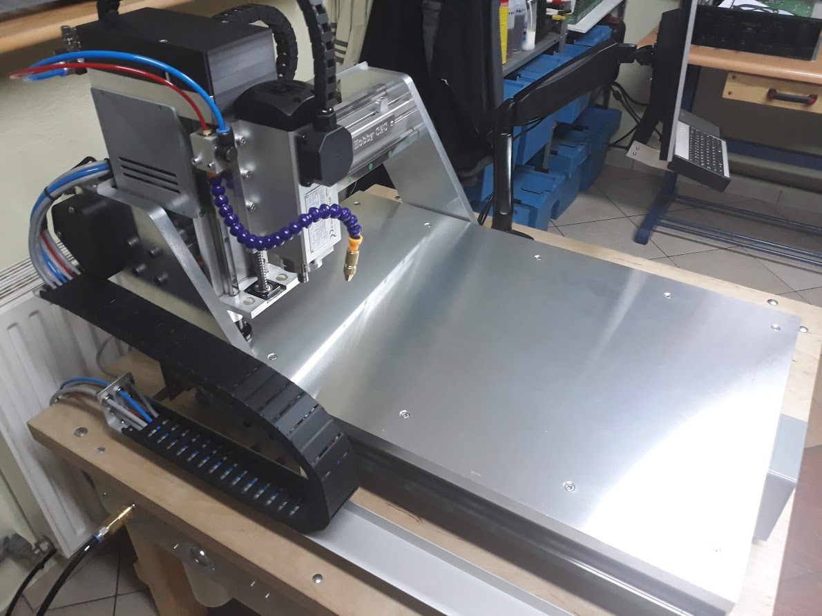

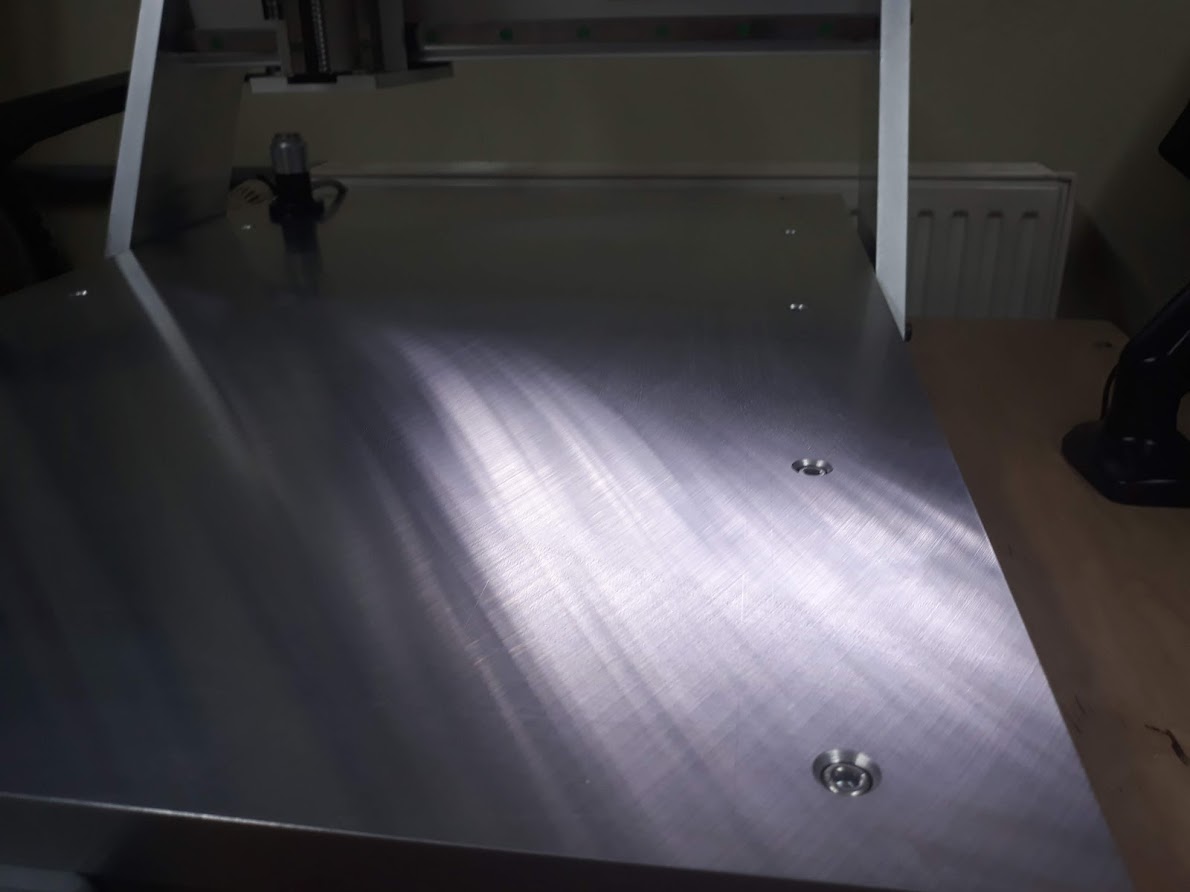

Witam po długiej przerwie.
Nareszcie maszyna doczekała się blatu z precyzyjnej blachy aluminiowej 20mm, początkowo po poszukiwaniach i wstępnej kalkulacji za interesujący mnie arkusz takiej blachy, cena wydawała się kosmiczna jak na moje amatorskie warunki, ale tu na forum otrzymałem podpowiedź gdzie mogę kupić taką blachę stosunkowo tanio, i chcę podziękować "FTW" i pozostałym forumowiczom za podpowiedź, faktycznie nie było drogo jak początkowo kalkulowałem na podstawie cen innego sprzedawcy.
Stary blat z płyty MDF w zasadzie zaczął się sypać i zamocowane insert zostawiały po sobie "kretowiska" które coraz bardziej utrudniały montaż materiału do obróbki.
Teraz zastanawiam nad nowym rozstawem otworów montażowych które będę frezował, i mam zagwozdkę czy wstawić stalowe inserty gwintowane lub sprężynowe (te które służą do naprawy zerwanych gwintów) lub tylko gwint ale wygniatany, pierwsze i drugie rozwiązanie jest dla mnie nie znane.
Liczę na fachowe porady i sugestie forumowiczów.

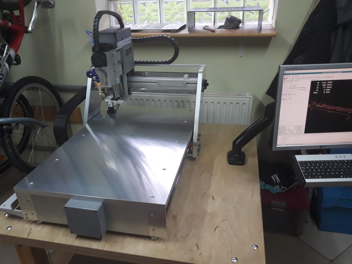

Powoli kończę prace przy maszynce, otwory w blacie są już gotowe przygotowane pod gwint M6.

Ta bramka ma za wąskie podparcie, stąd te drgania i blędy p pzekątnej bramki, gdzie przekatna przechodzi środkiem przez oś śruby.
- Posty: 183
Cześć
Tak teraz zrobiłbym inaczej, nawet sugerowano mi dołożenie jeszcze po jednym wózku, ale wydawało mi się że tak wystarczy, zresztą już kilka razy "wydawało mi się" doprowadziło mnie do błędnych decyzji, o jaką przekątną mnie pytasz ?, załączam rysunek.
