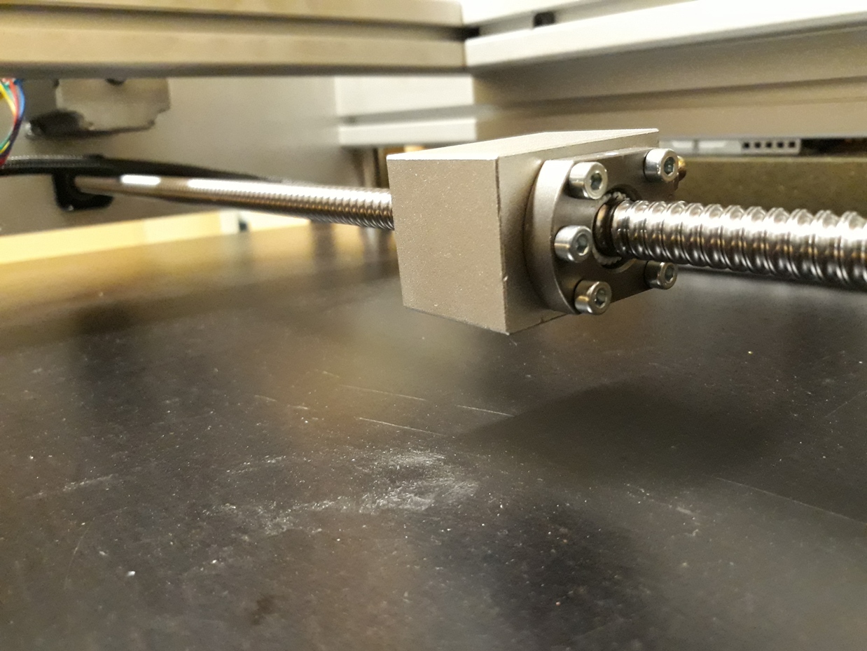

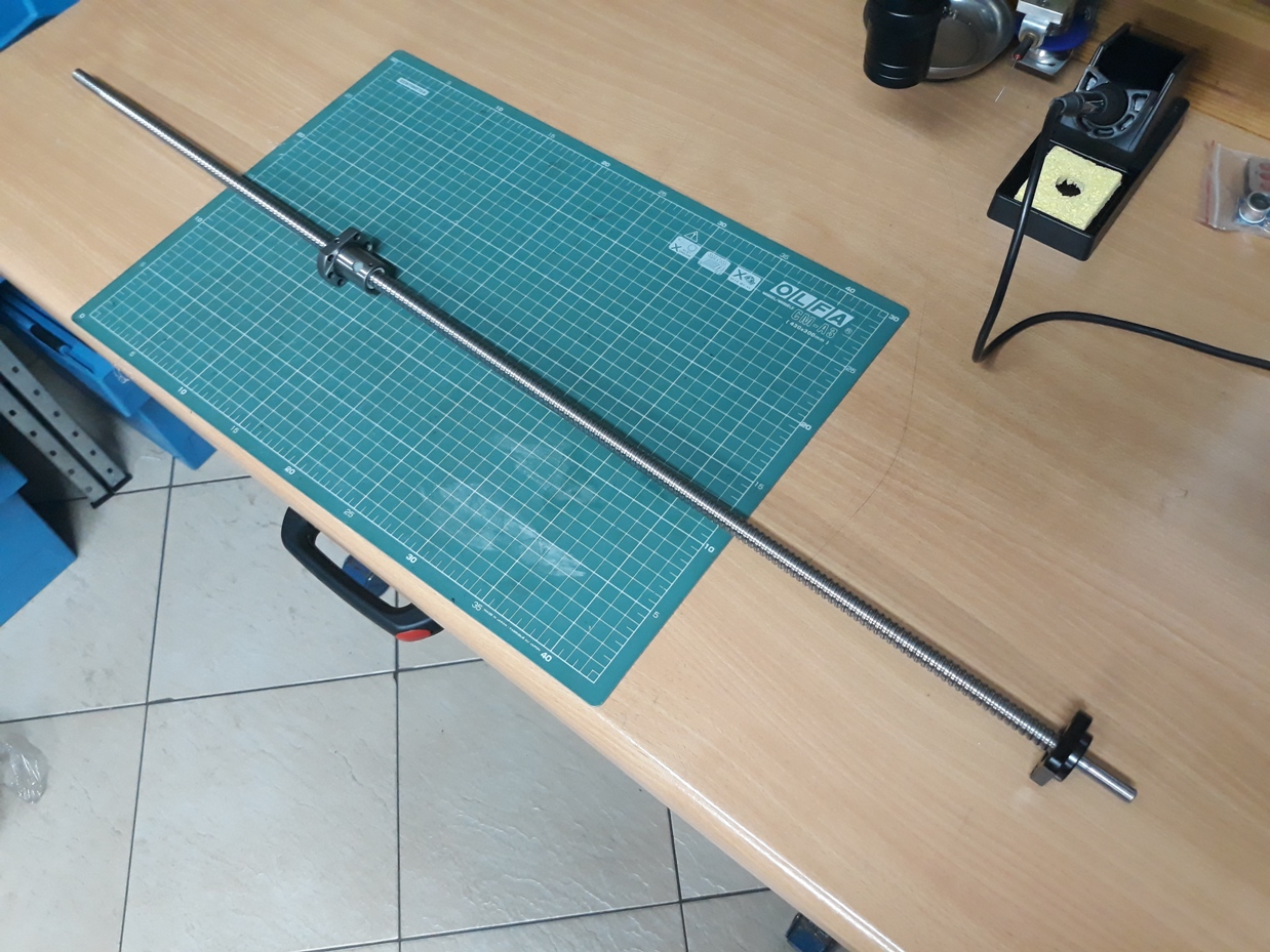

Dodane 4 minuty 10 sekundy:

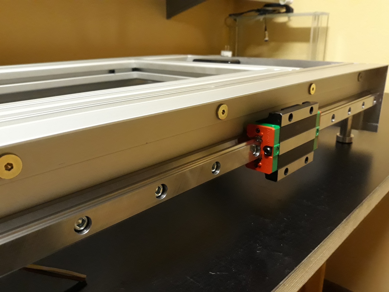

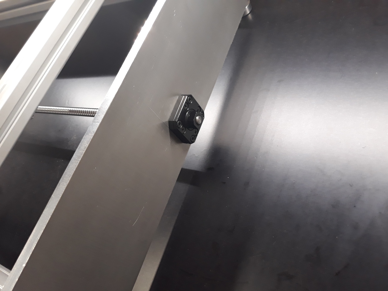

Dotarła wreszcie do mnie śruba kulowa, pasuje idealnie.
Pozdrawiam DAREK

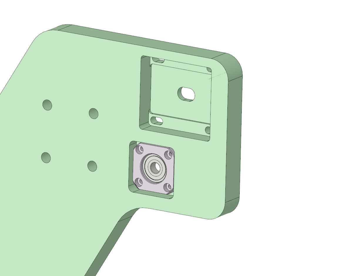

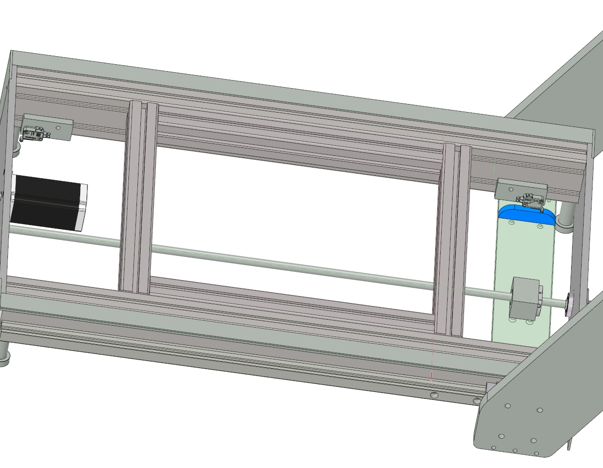

Projektuję bramę frezarki, zastanawiam się jak rozwiązać montaż silnika, zależy mi na tym aby nie był tak mocno wysadzony za belką.
Pozdrawiam DAREK

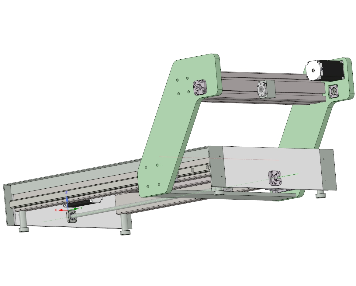

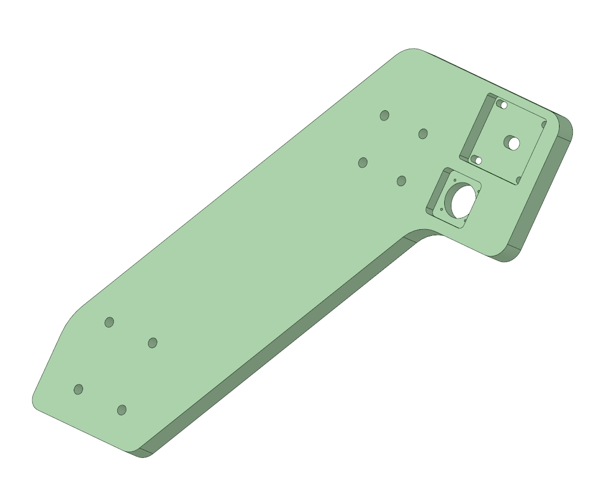

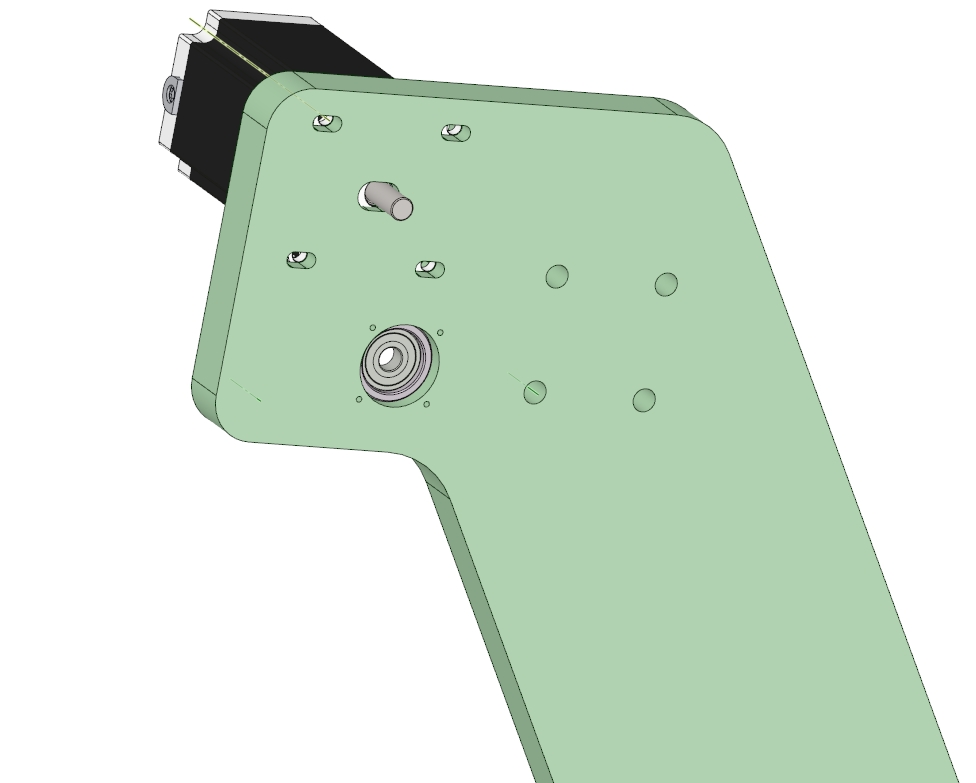

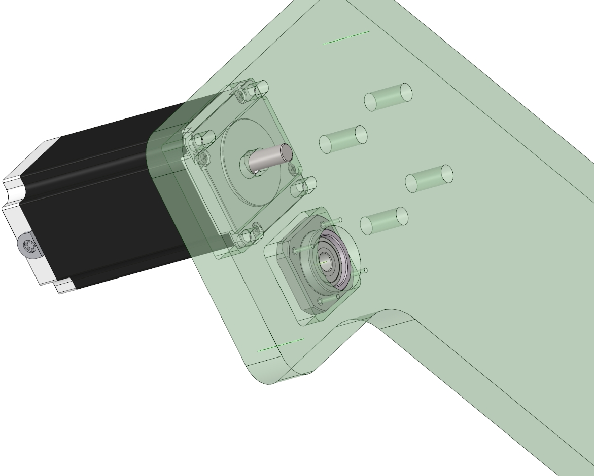

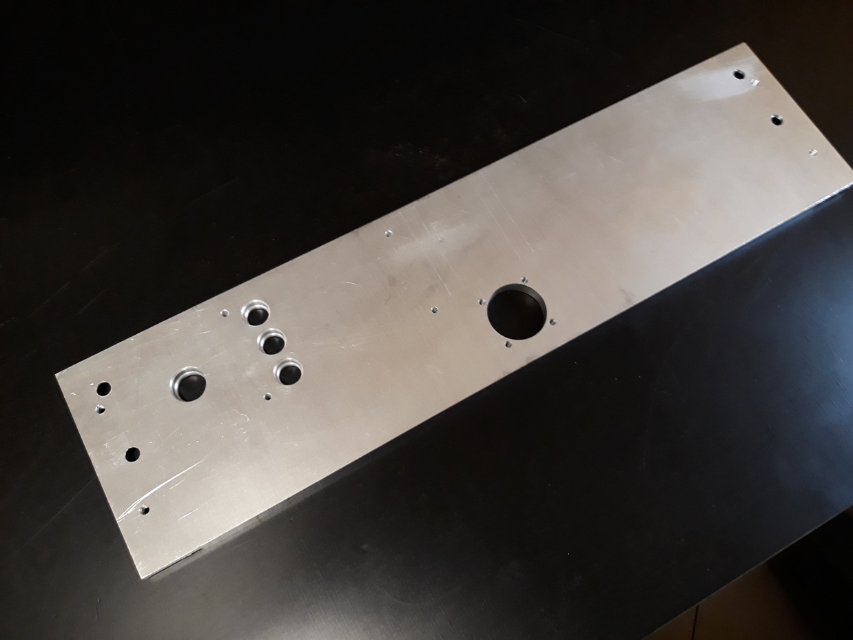

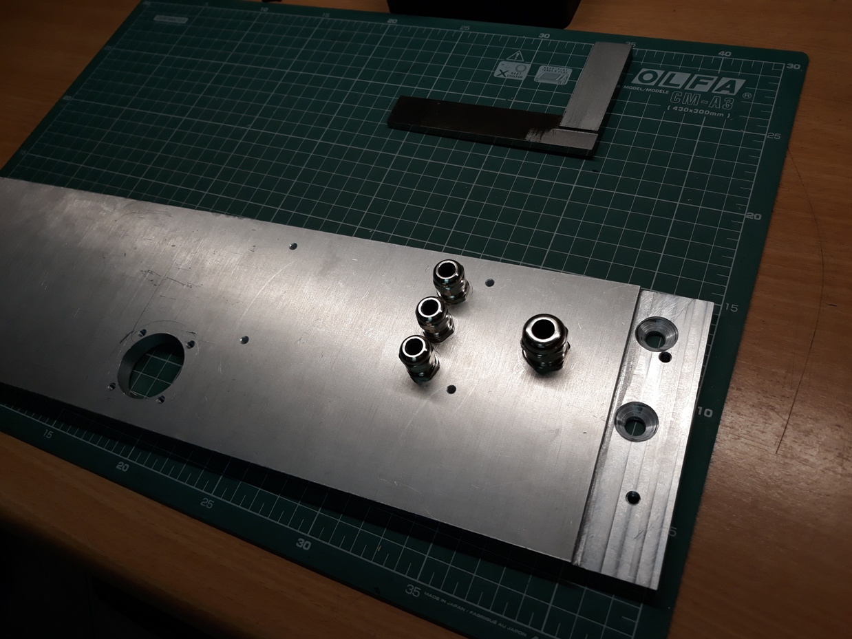

Projekt konstrukcji bramy prawie skończony, zostało jeszcze nanieść kilka detali, między innymi otwory pod montaż belki pod stołem.
Szczegóły paneli bocznych bramy - strona lewa
I całość
Dodana mała korekta do gniazda montażu silnika - teraz już prawidłowo.
I całość
Pozdrawiam DAREK

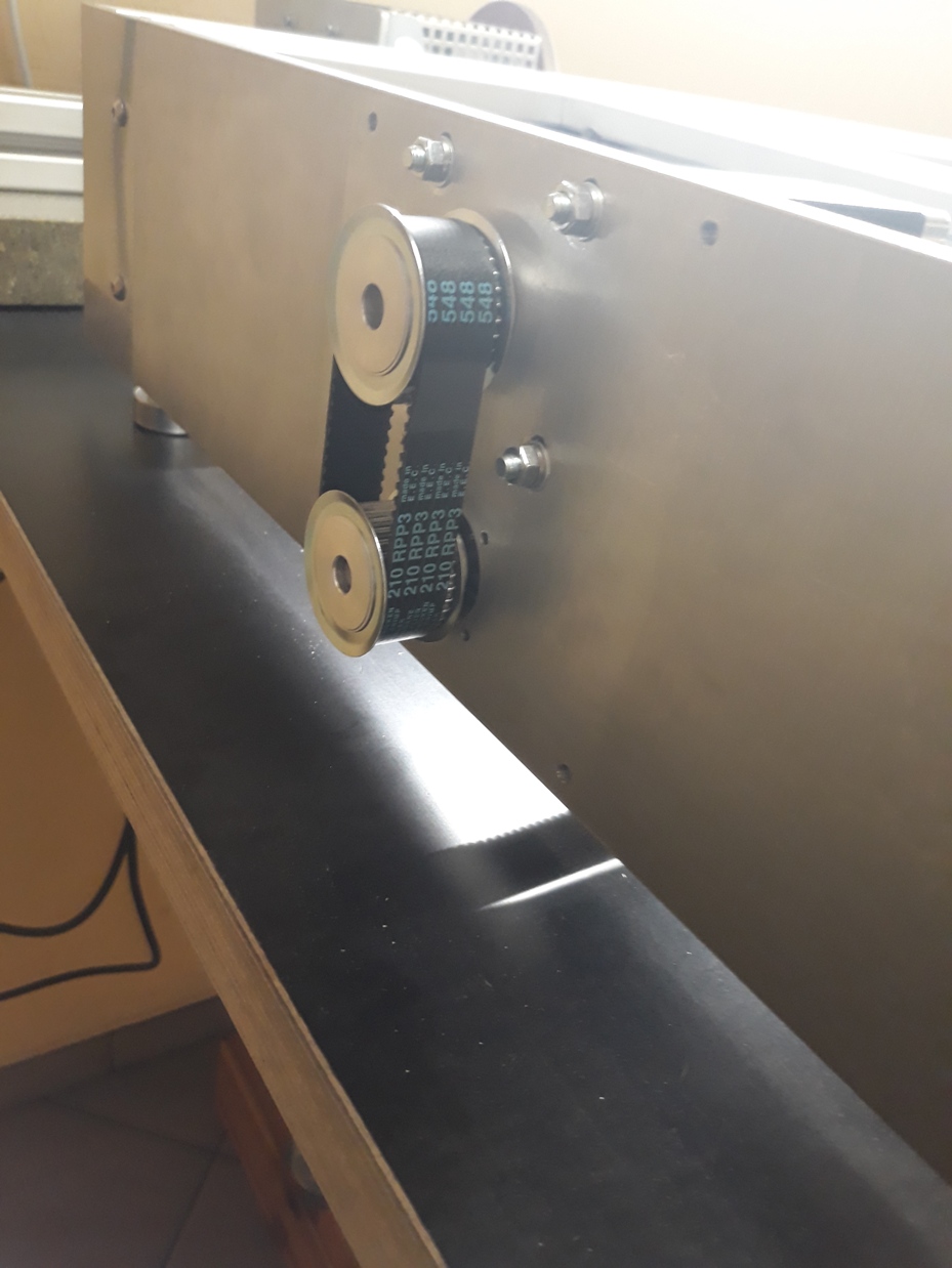

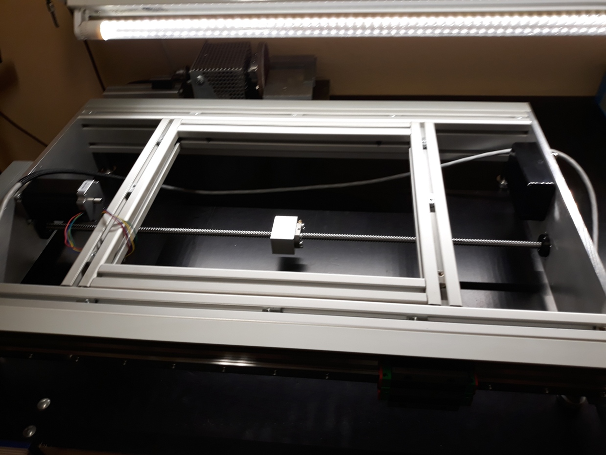

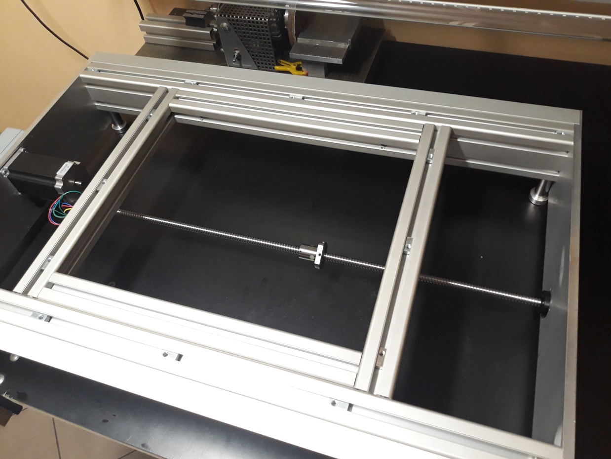

Kolejna aktualizacja, trochę nowych detali przybyło, Rama jest juz w zasadzie skończona, teraz będę podłączał silnik i wyprowadzał kable ze puszki od krańcówek.
Pozdrawiam DAREK

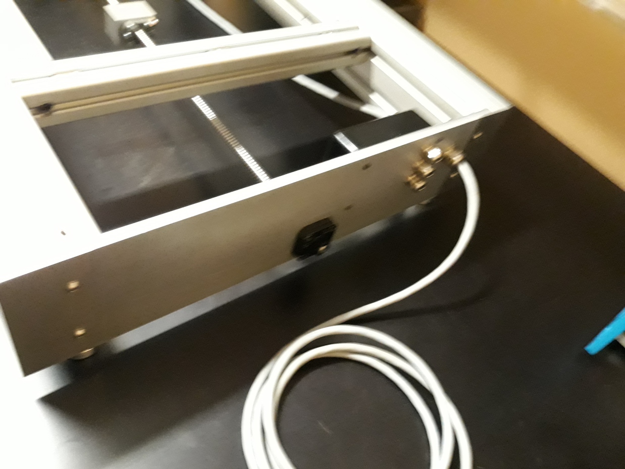

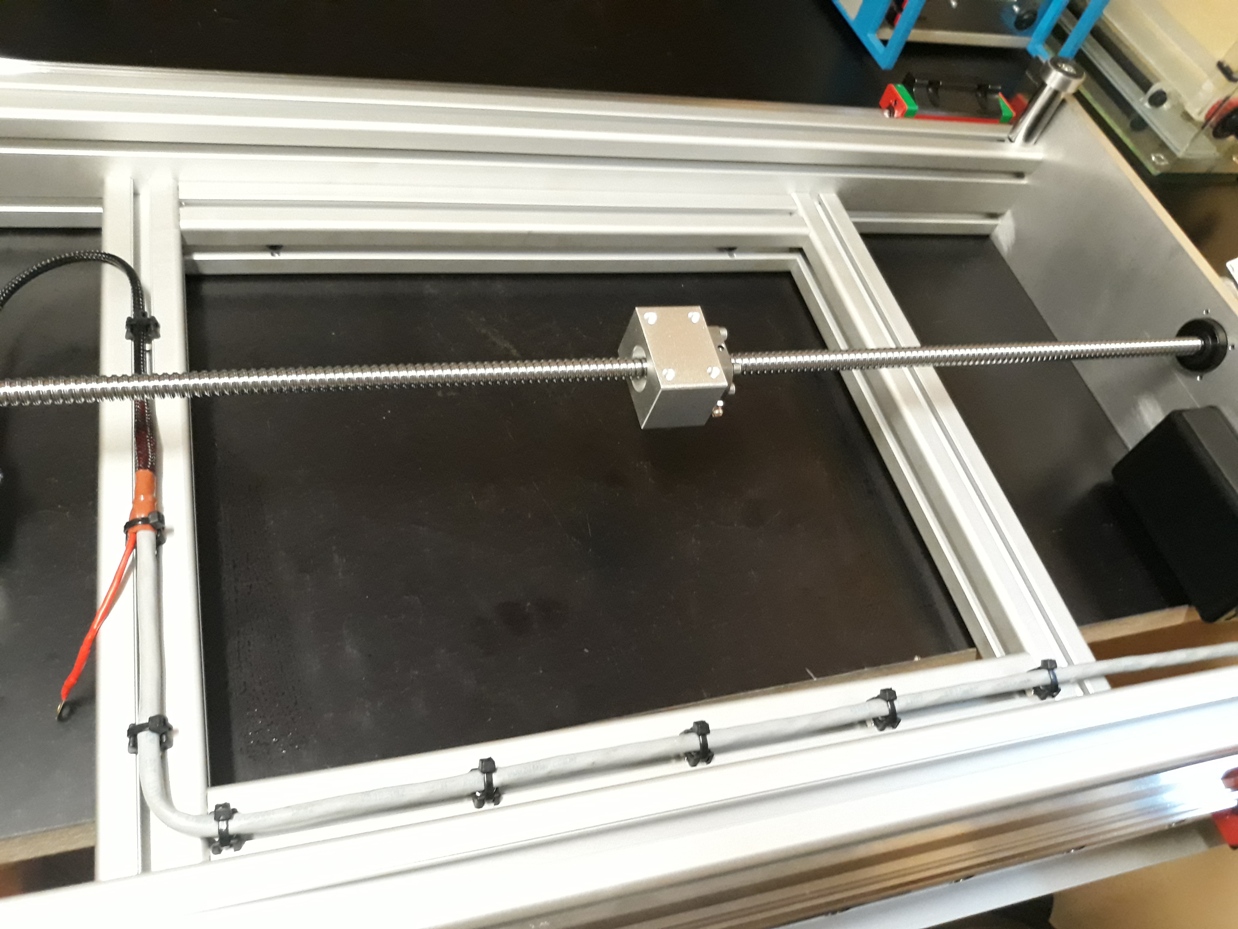

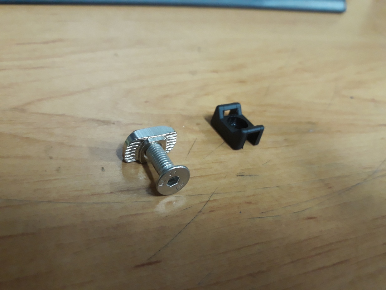

Dalszy ciąg prac.

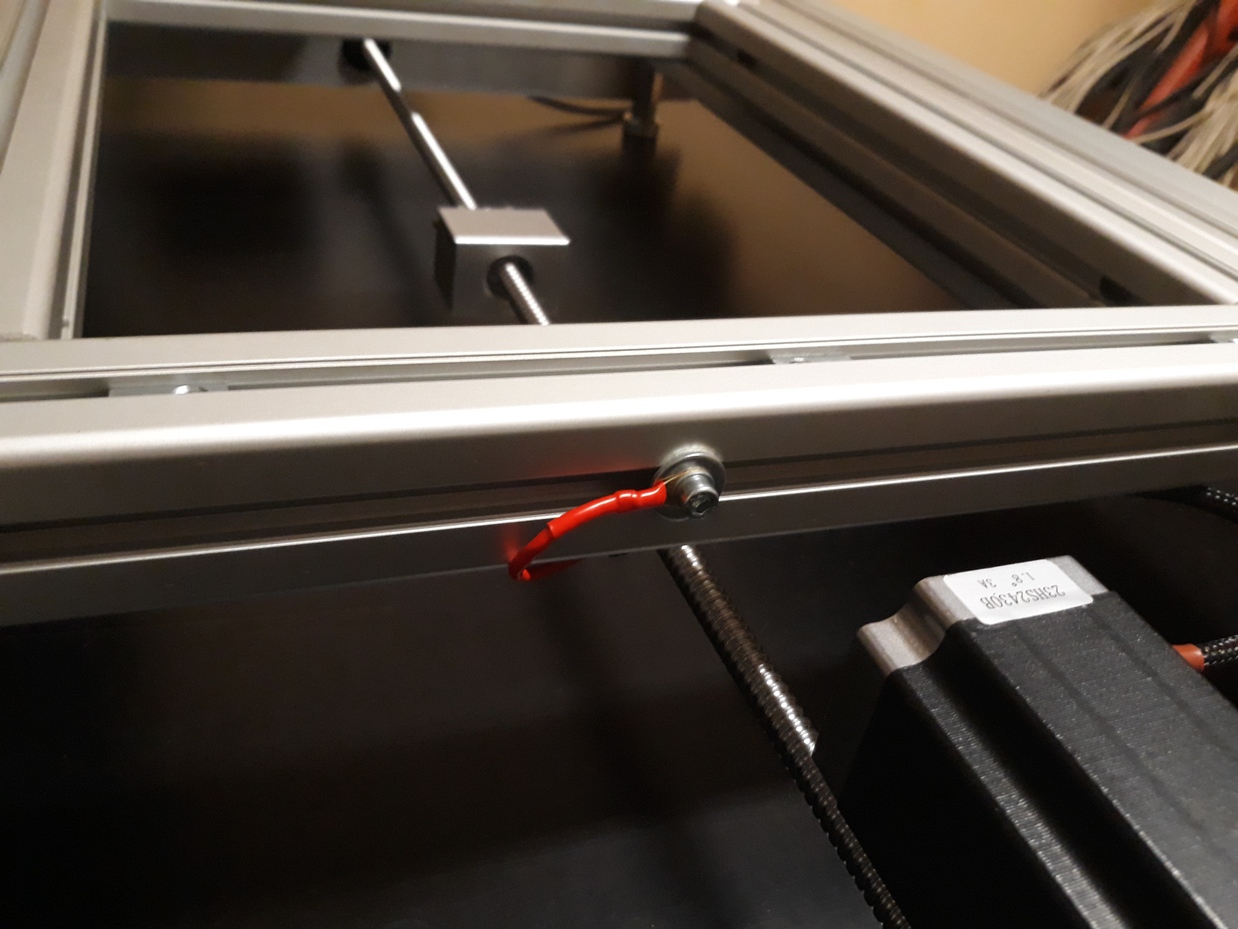

Kabel podłączony i umocowany do ramy, znalazłem do tego celu siodełko mocujące opasek zaciskowych, otwór montażowy należało rozwiercić i pogłębić.
Taki zestaw pozwolił na łatwe i estetyczne umocowanie kabla.

Re: Mój pierwszy Ploter CNC
czy ekran z kabla zasilającego silnik nie lepiej dać jak najbliżej silnika i zostawić go luzem (nie podłączony z tej strony), a w szafie sterowniczej dać na do obudowy??..
- Posty w temacie: 56
- Posty: 182
- Rejestracja: 06 wrz 2007, 23:18
- Lokalizacja: Wodzisław Śl.

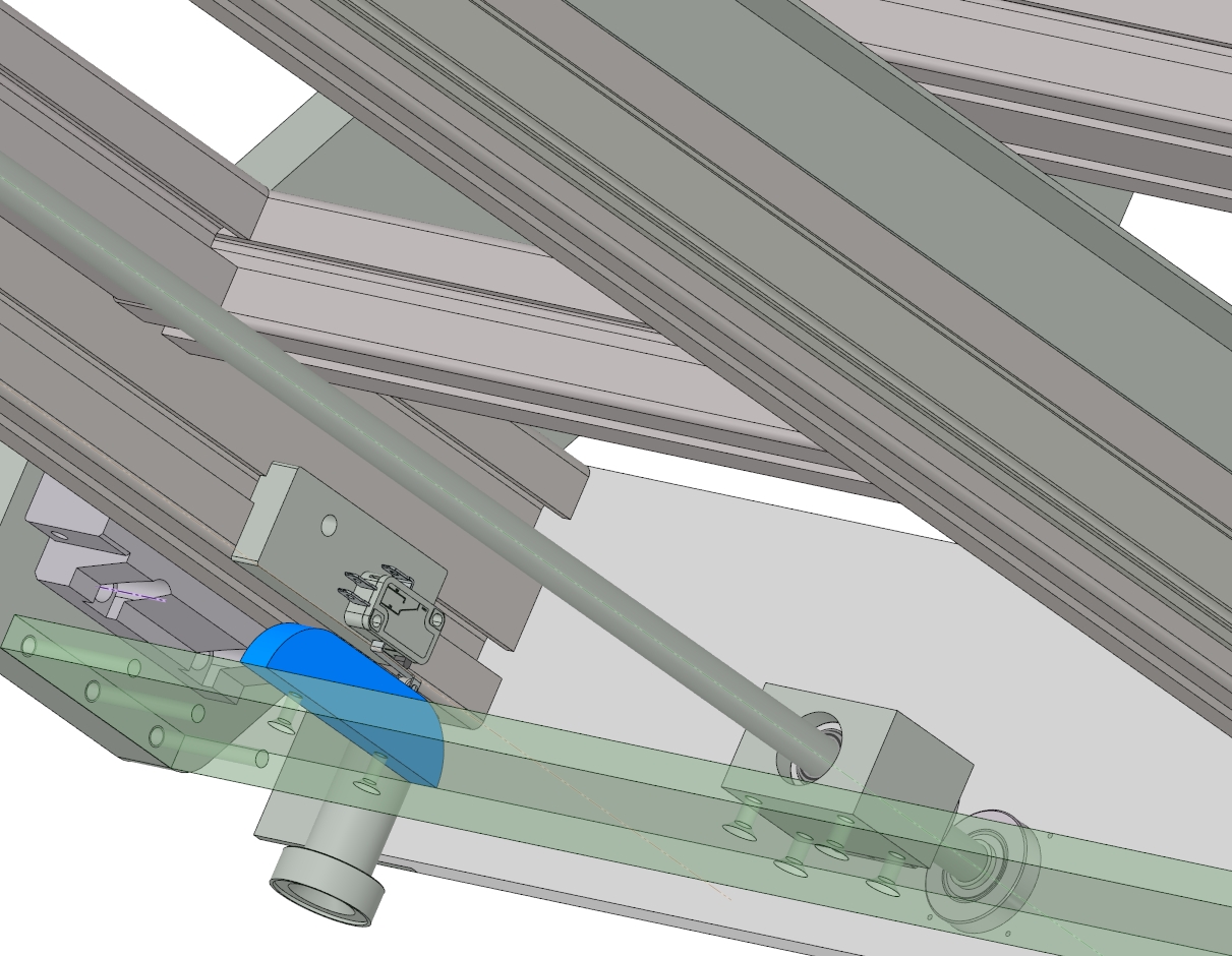

W tym miejscu według mnie nie ma to już większego znaczenia, po drugie nie chciałem obcinać kabli na silniku, ekran podłączyłem do ramy ponieważ posłuży mi ona jako punkt rozprowadzenia masy na poszczególne elementy, tzn pozostałe silniki i krańcówki.Bronsonboss pisze: ↑14 mar 2019, 23:01czy ekran z kabla zasilającego silnik nie lepiej dać jak najbliżej silnika i zostawić go luzem (nie podłączony z tej strony), a w szafie sterowniczej dać na do obudowy??..
Zacząłem projektować element montażowy pod krańcówki i blok najazdowy który będzie je wyzwalał.

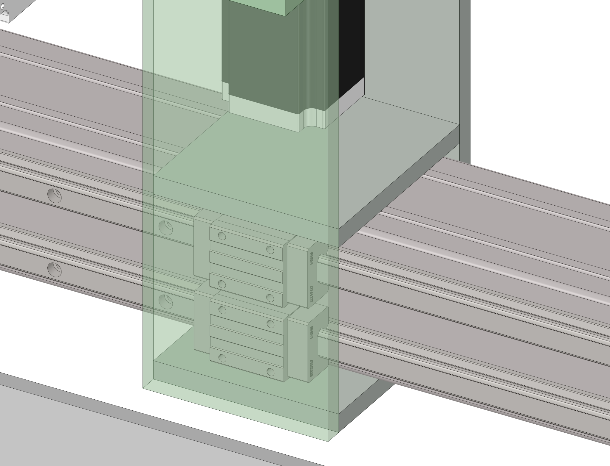

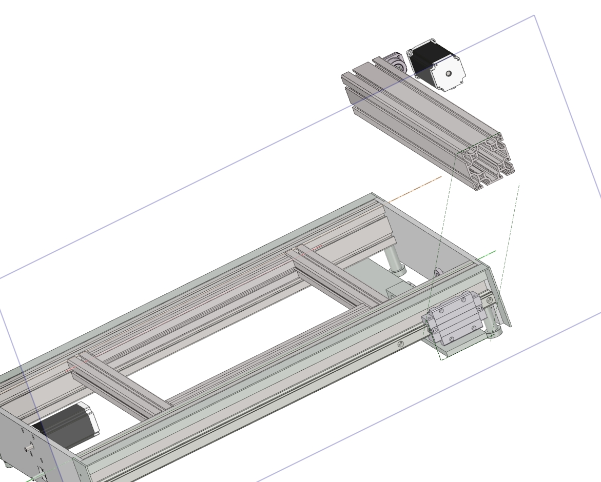

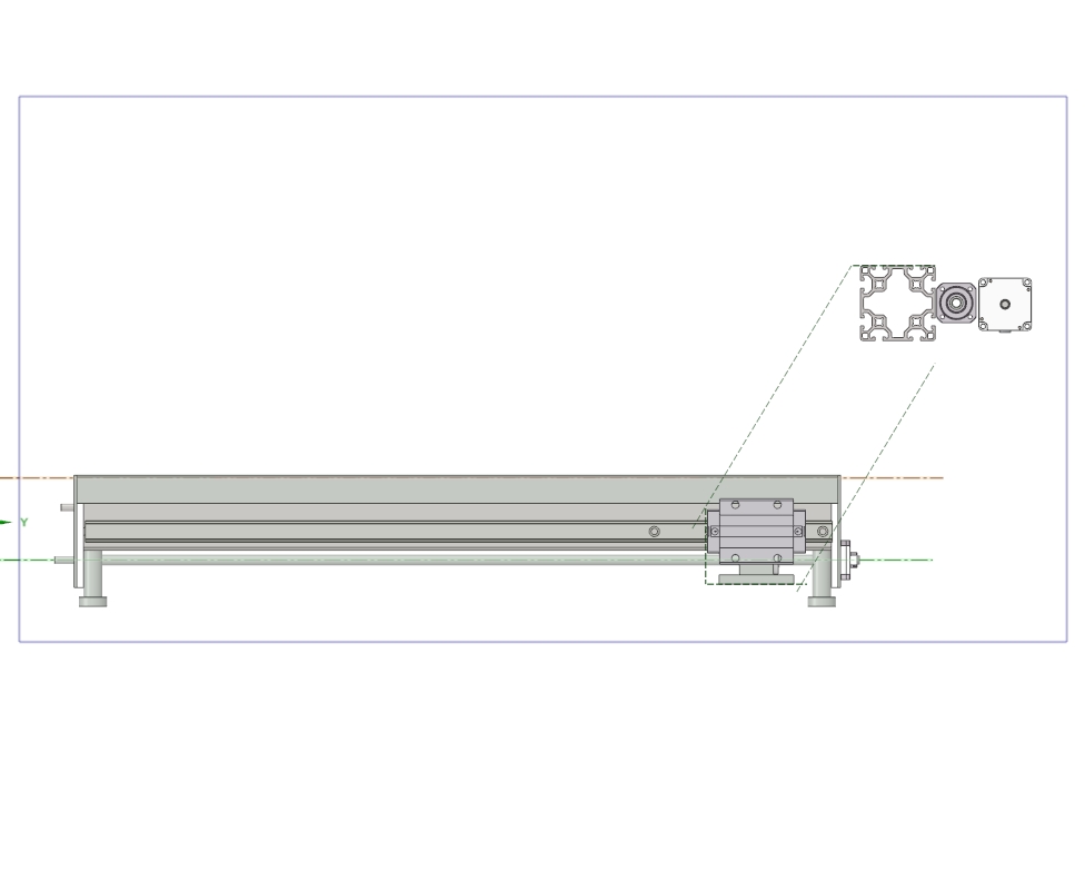

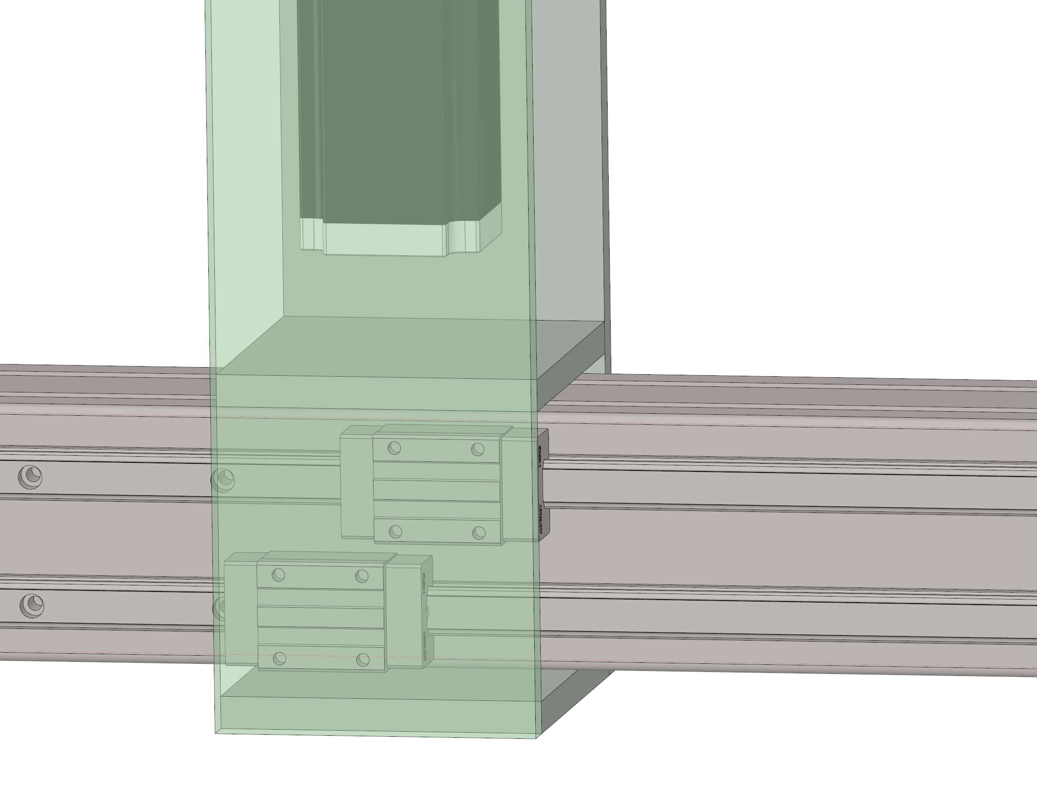

Projektowania ciąg dalszy, mam tutaj dylemat czy prezentowane rozwiązania są technicznie poprawne, mianowicie rysuję blok, element silnika osi "Z" i zastanawiam się nad montażem wózków HGH15CA do tego bloku (układ będzie się poruszał w osi "X")
Poniżej rysunki:
Wersja 1 - naturalnie logiczna i czy będzie wystarczająca.
Wersja 2 - rozstawione wózki - czy poprawi sztywność poruszania się w osi "X" czy różnica w stosunku do wersji 1 jest marginalna.
Od razu wyjaśnię, nie potrafię policzyć jakie siły będą działać na tego typu układy.
WERSJA 1
WERSJA 2
Poniżej rysunki:
WERSJA 1
WERSJA 2
