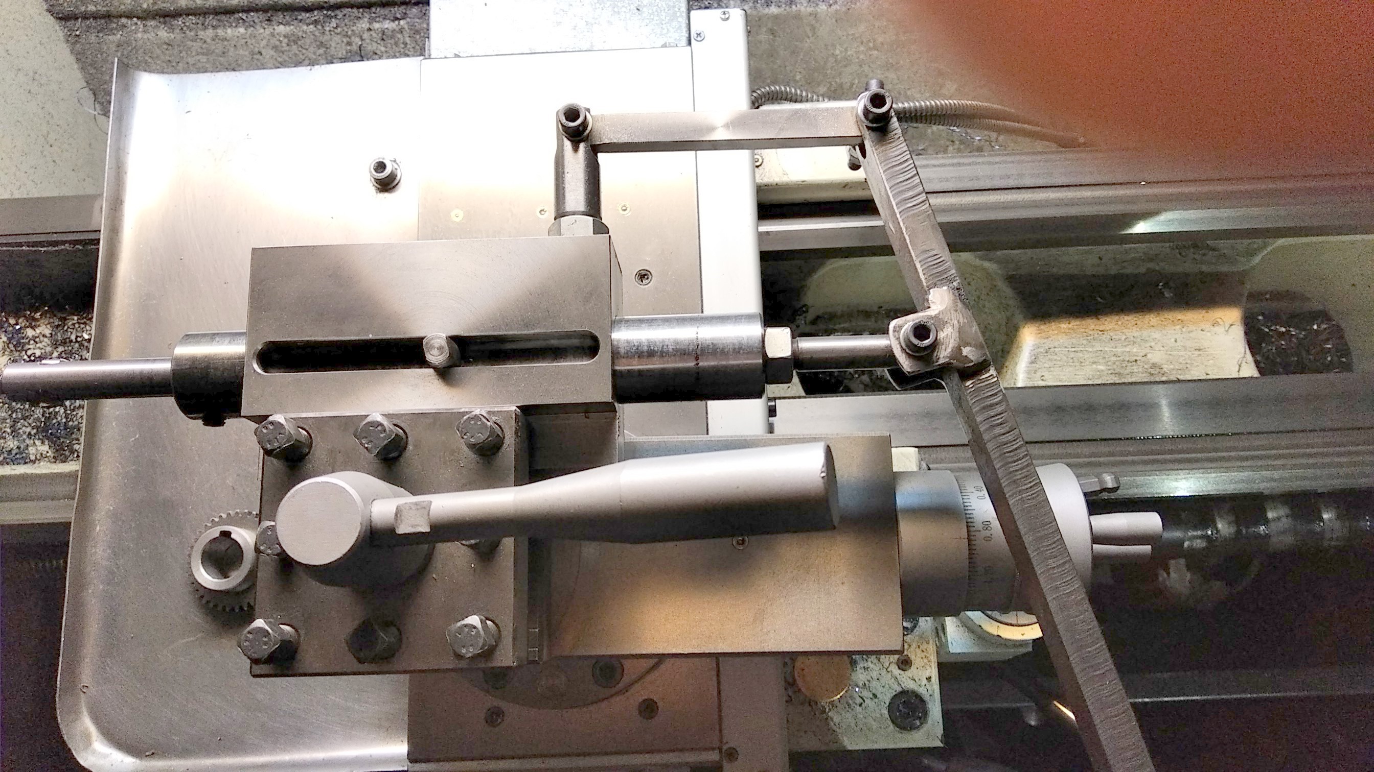

Taki pręt po wierzchu jest bardzo twardy, można wprawdzie to nawiercić widiowym wiertłem, ale jak nagwintować?
Ja poradziłem sobie w ten sposób, że w miejscu wiercenia i gwintowania podgrzałem ten pręt do lekkiej czerwoności, ale było ⌀30. Na zdjęciu widać że z lewej strony pręt jest ciemniejszy, tam właśnie było grzane.
