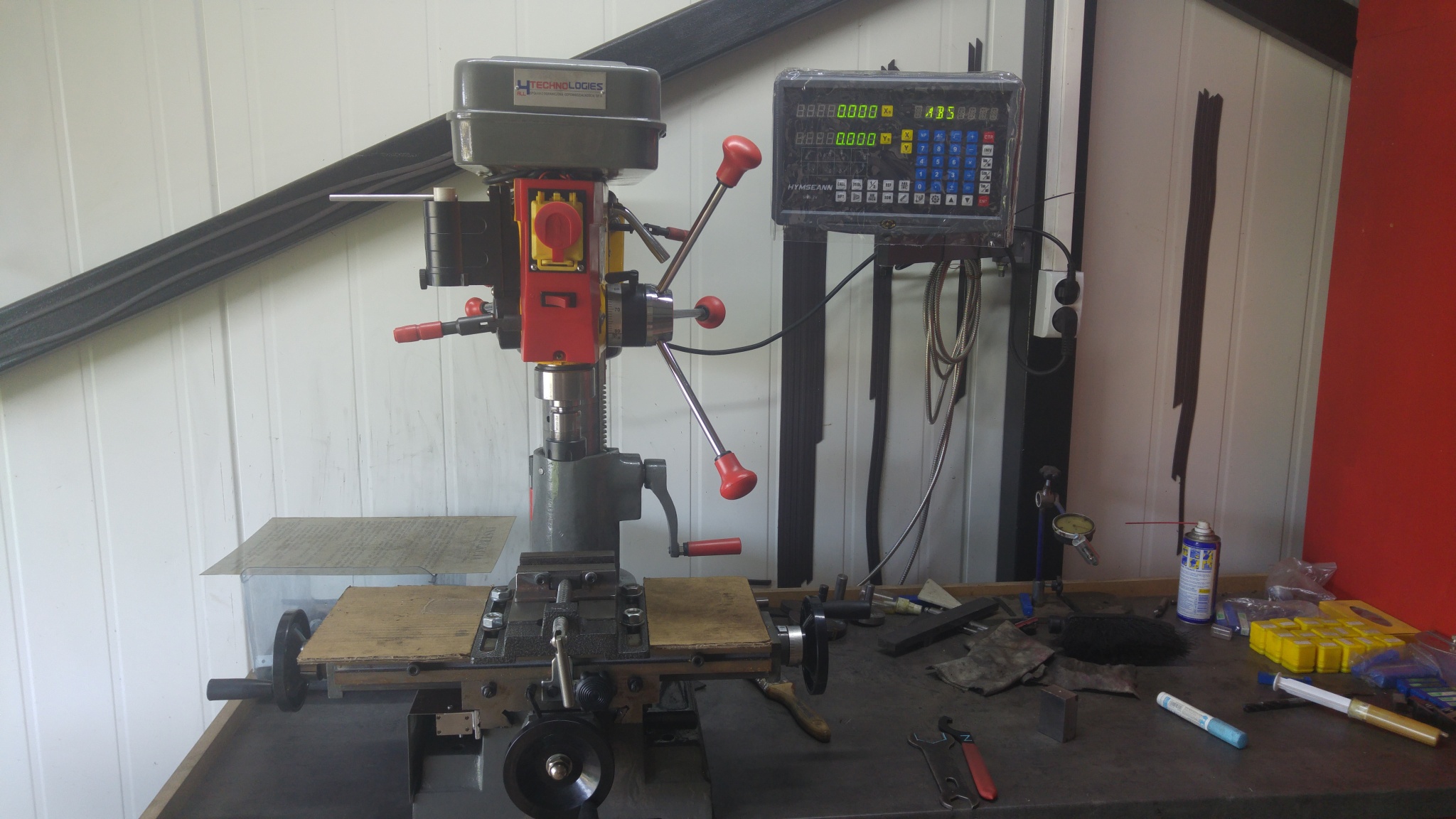

Dzisiaj przyszło mi DRO SNS-2V z dwoma liniałami za niecałe 600zł (darmowa wysyłka z Polski w dwa tyg. od złożenia zamówienia) i będę to żenił z Zosią :) Już widzę, że nie będzie łatwo, ale da się upchać po niewielkich modernizacjach Zosi. Jak ma ktoś już jakieś doświadczenia w montażu liniałów do tej maszyny to chętnie skorzystam z wiedzy :)

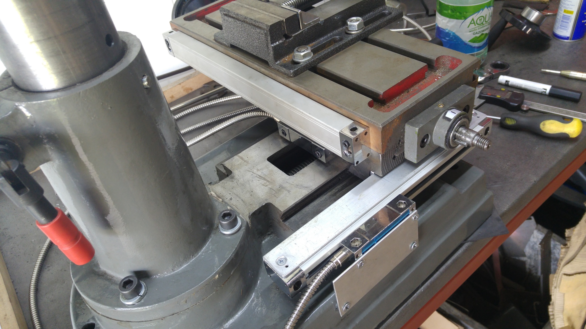

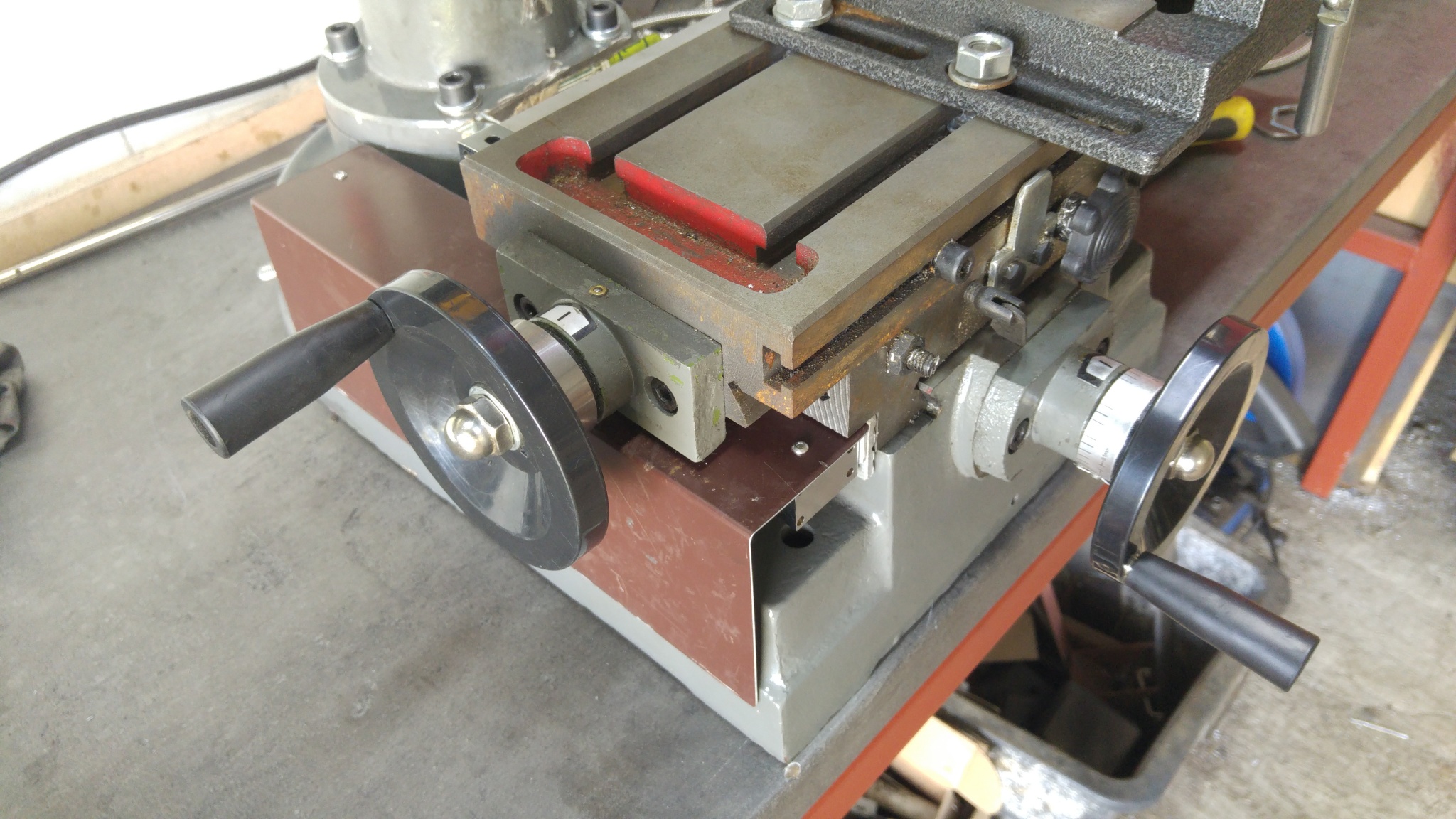

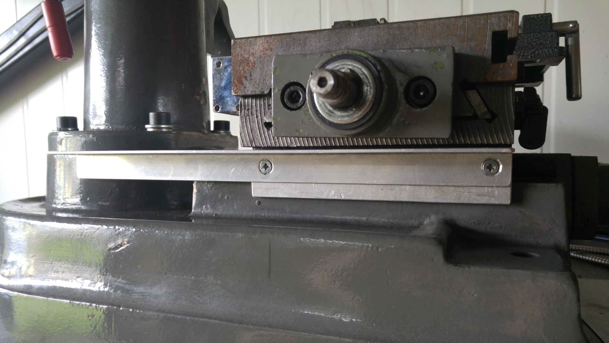

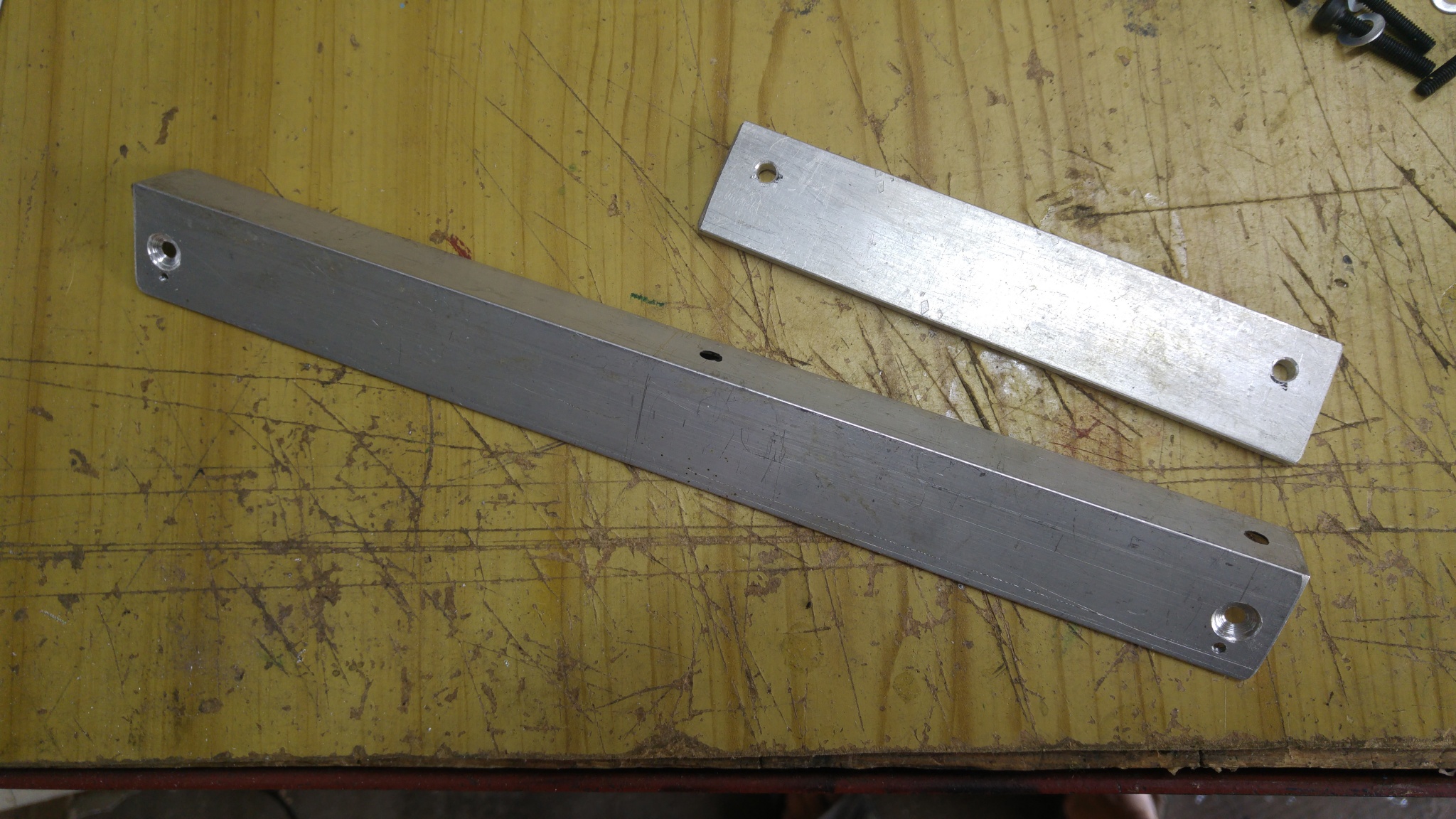

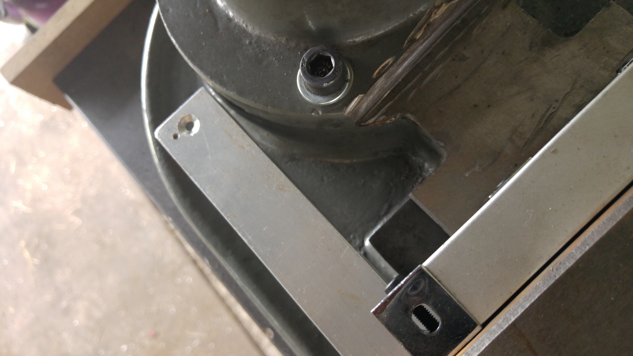

Post napisał: SylwekK » 14 cze 2020, 10:47
No i DRO zamontowane! Zosia zyskała nowe możliwości. Po porównaniu wskazań z tymi śmiesznymi podziałkami na kołowrotkach okazuje się, że tylko pełny obrót się zgadza i wychodzi 4mm(!) Te podziałki to był chyba taki żart producenta :)
Zamontowane liniały praktycznie nie zmniejszyły pola roboczego. Tylko ta krótsza oś Y jakieś 5mm ma ograniczenie i tylko dlatego 5, że odciąłem kawałeczek podstawy kolumny. Oś Y zamontowałem poziomo i okazało się to idealnym rozwiązaniem. Liniał mija kolumnę dzięki niewielkiej podkładce dystansowej i nie przeszkadza też kręciołkowi :)
Jak to wszystko zrobiłem jest na fotkach. W razie niejasności pytać :)

SylwekK pisze:Po porównaniu wskazań z tymi śmiesznymi podziałkami na kołowrotkach okazuje się, że tylko pełny obrót się zgadza i wychodzi 4mm(!)
Nie pomyliłeś się? wychodziło by na to że skok śrub wynosi 4mm.

rc36 pisze:
14 cze 2020, 12:55
W Zosi skok jest 4mm na obrót.
