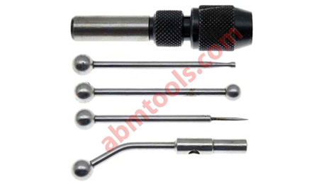

adam Fx pisze:jak ustawić materiał do precyzyjnego i seryjnego wiercenia
Są jeszcze dwa warsztatowe sposoby na wycentrowanie za pomocą prostych, możliwych do samodzielnego wykonania przyrządzików, może nie do setek, ale dość dokładne..
do centrowania wałków
Obrazek Obrazek Obrazek
do centrowania w/g zaznaczonego punktu, otworu, krawędzi za pomocą wigglera
Obrazek Obrazek
a działa to podobnie jak edge finder
