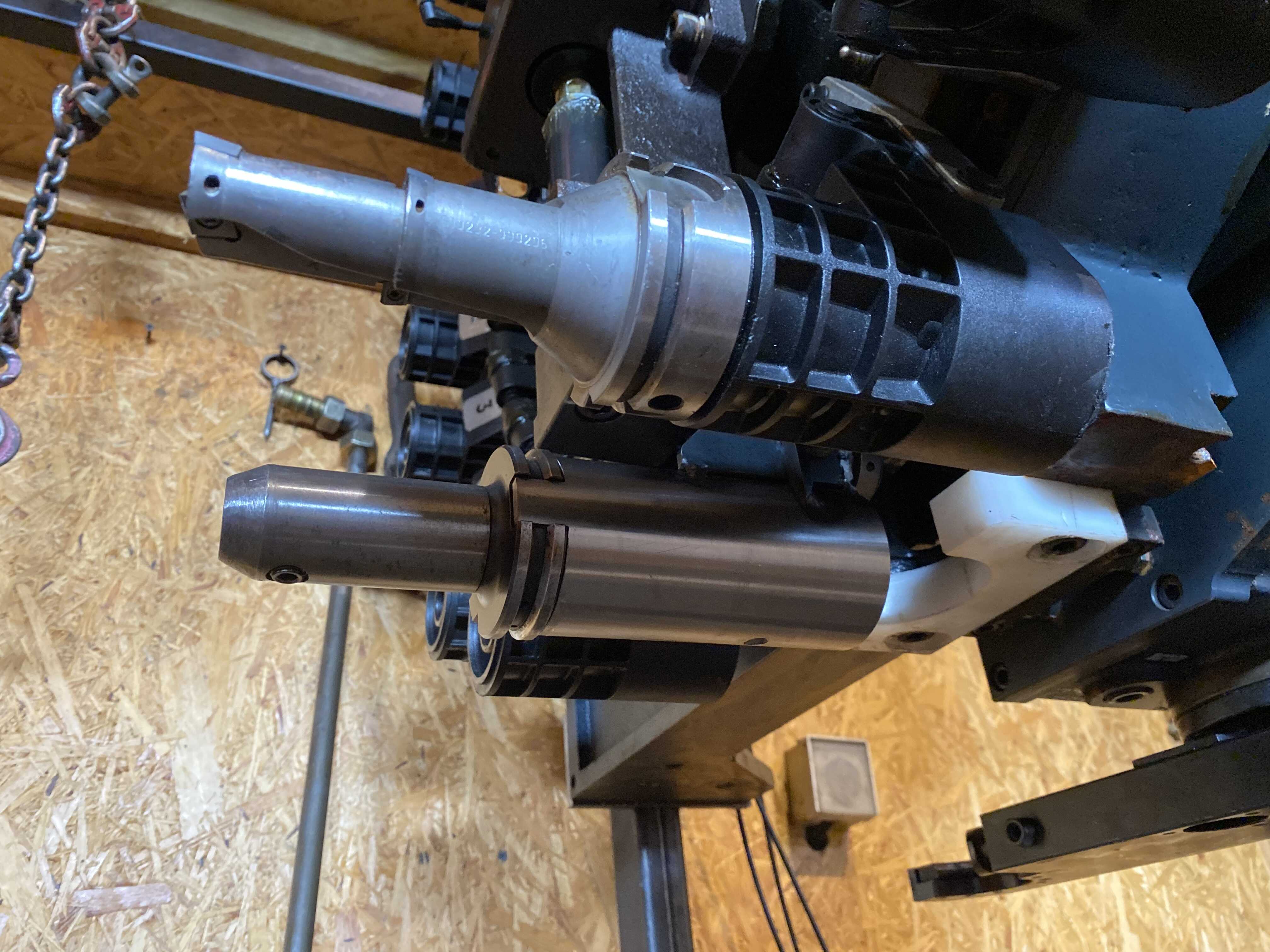

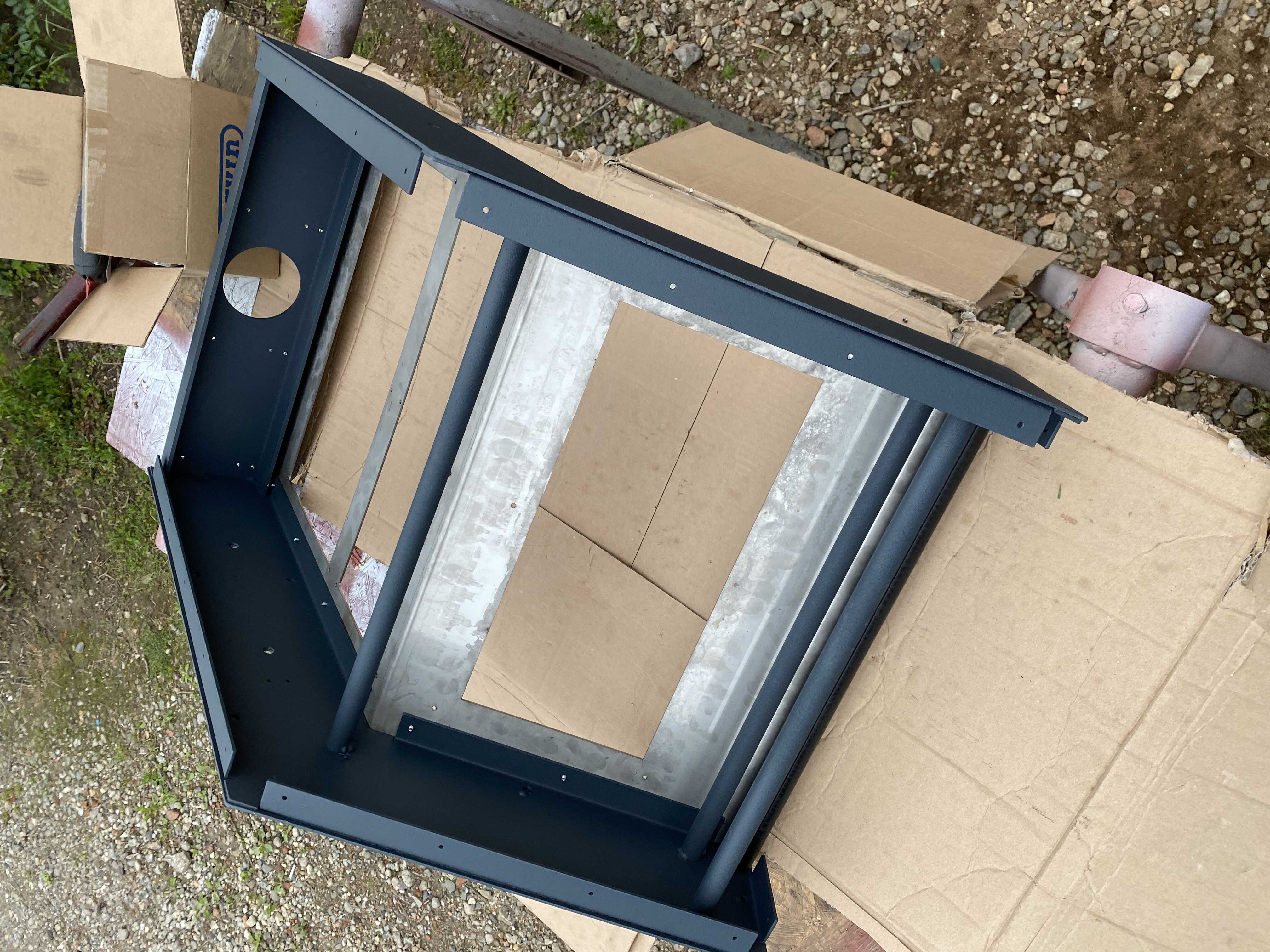

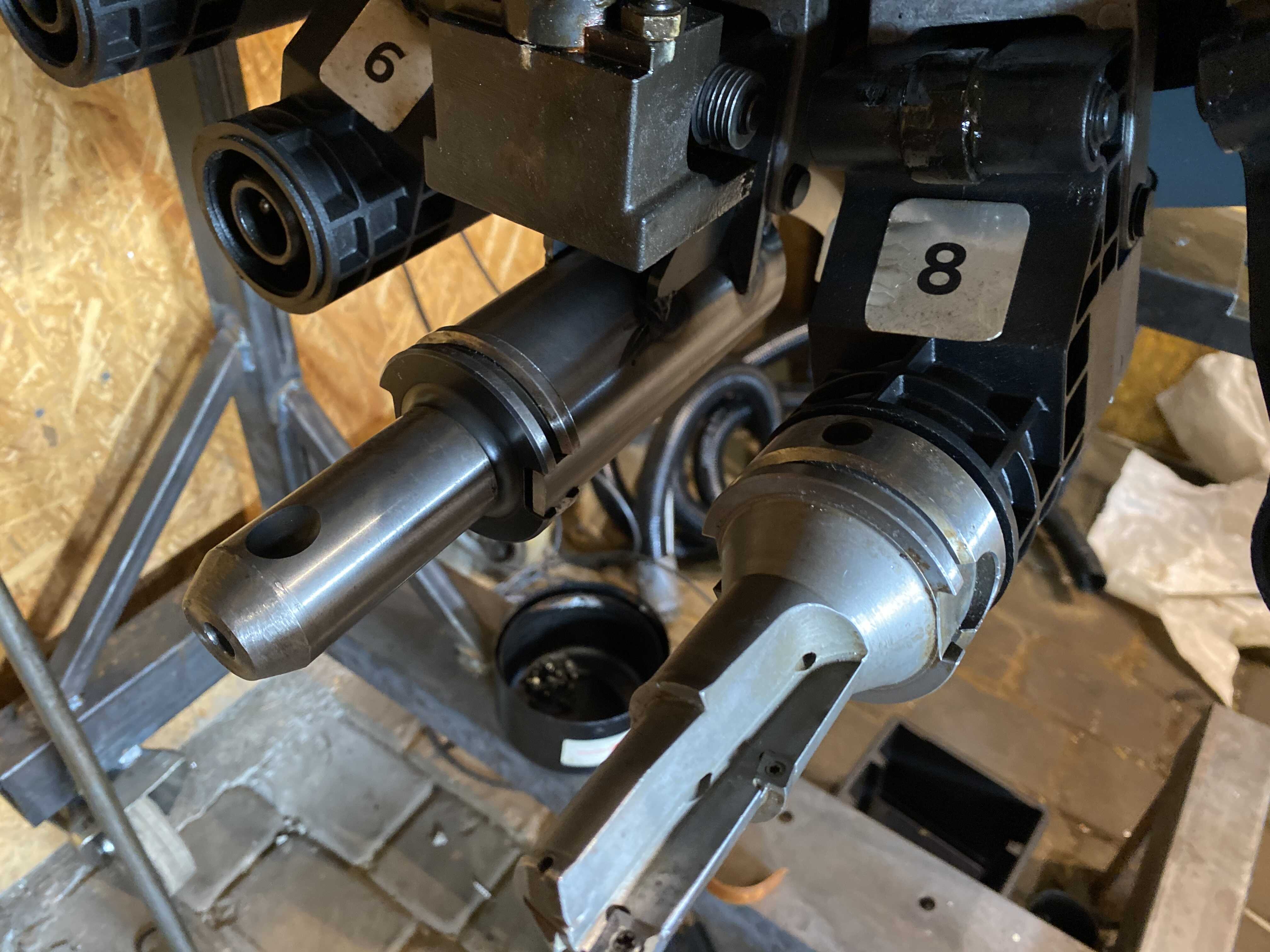

Kolejny update. Udało się wykonać prototypowy kubek do magazynu narzędzi. Teraz zostało nanieść poprawki i będzie można ruszać z produkcją. Trochę tego jest do dorobienia
Na zdjęciach jedno narzędzie jest w oryginalnym kubku HSK63 a drugie już w SK40.
Poniżej jeszcze film z testów:
https://youtu.be/FfTDUY74d90
https://youtu.be/8SR58gM6n7k

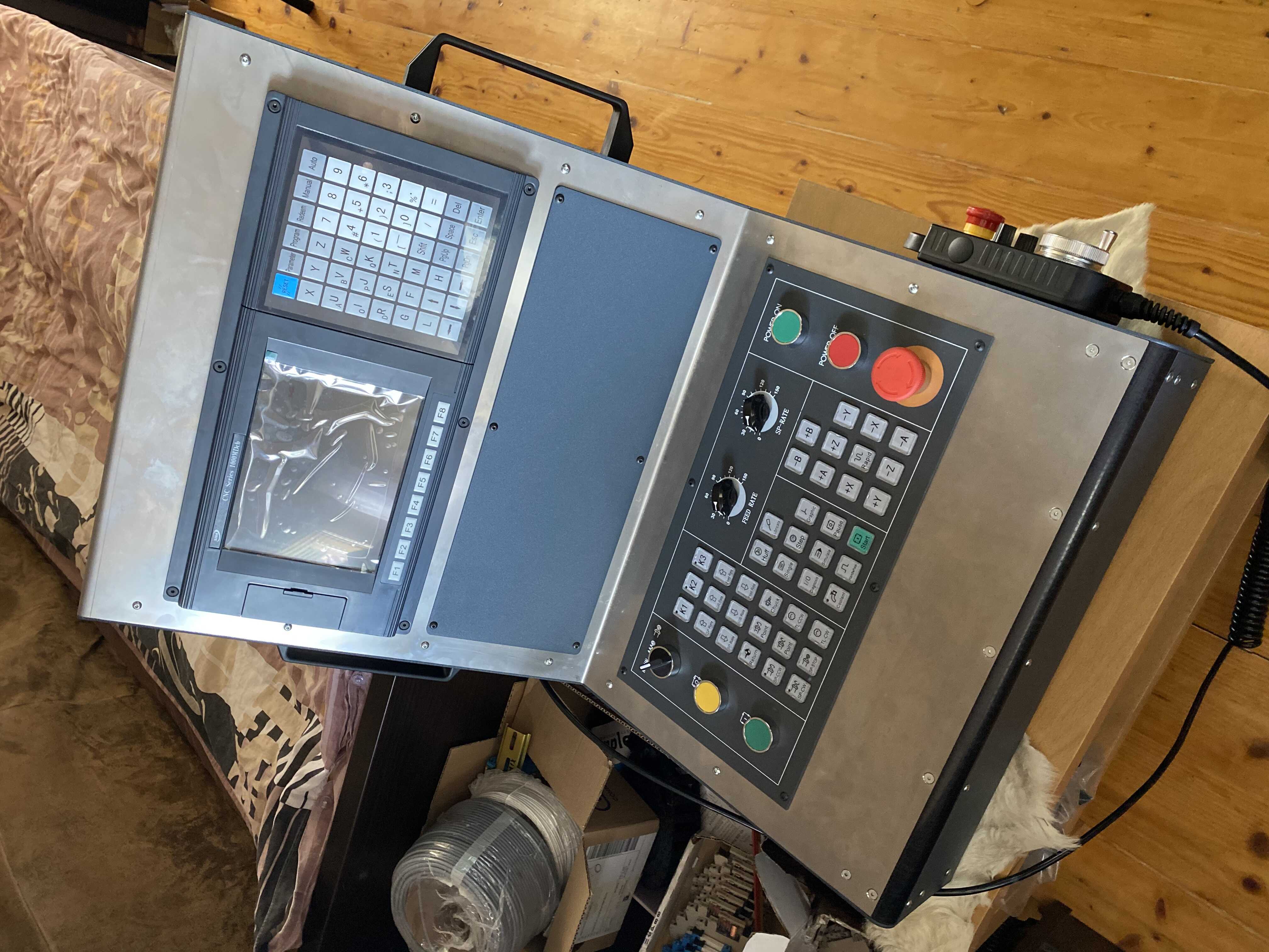

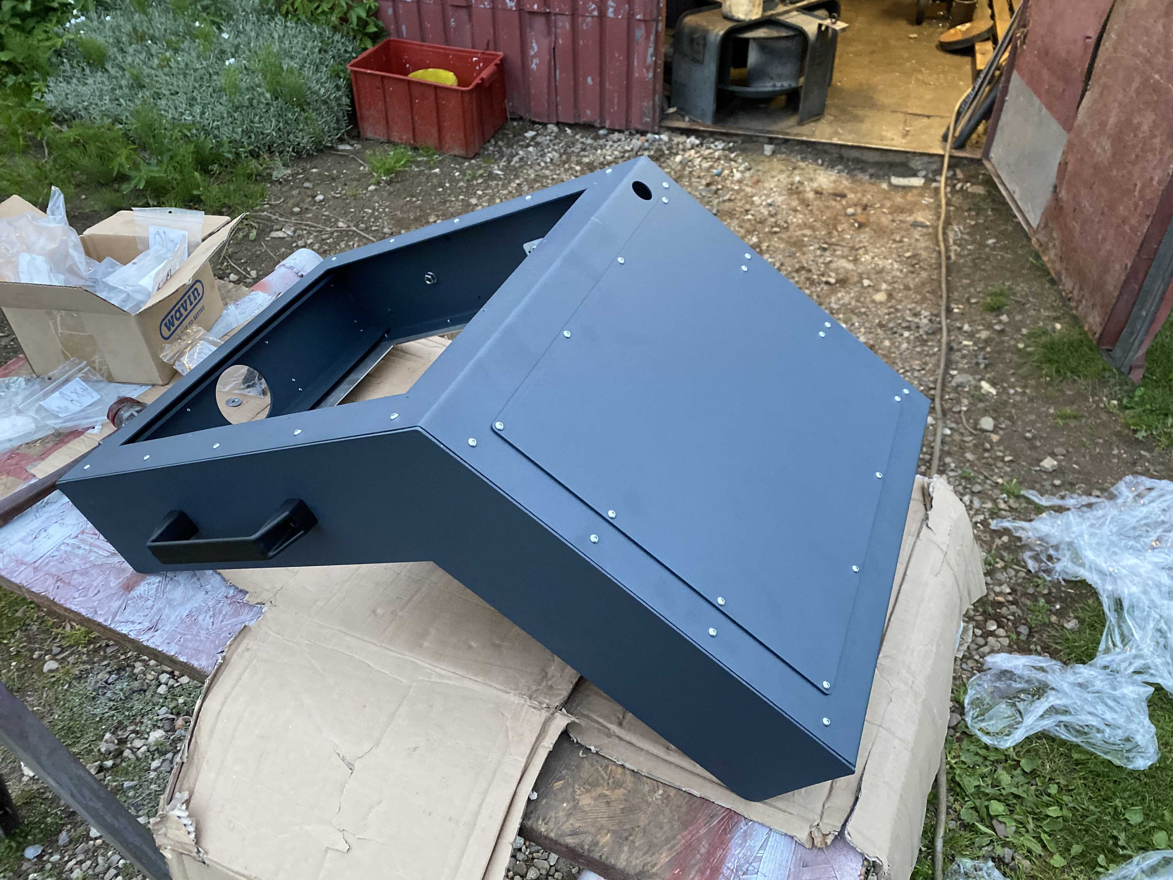

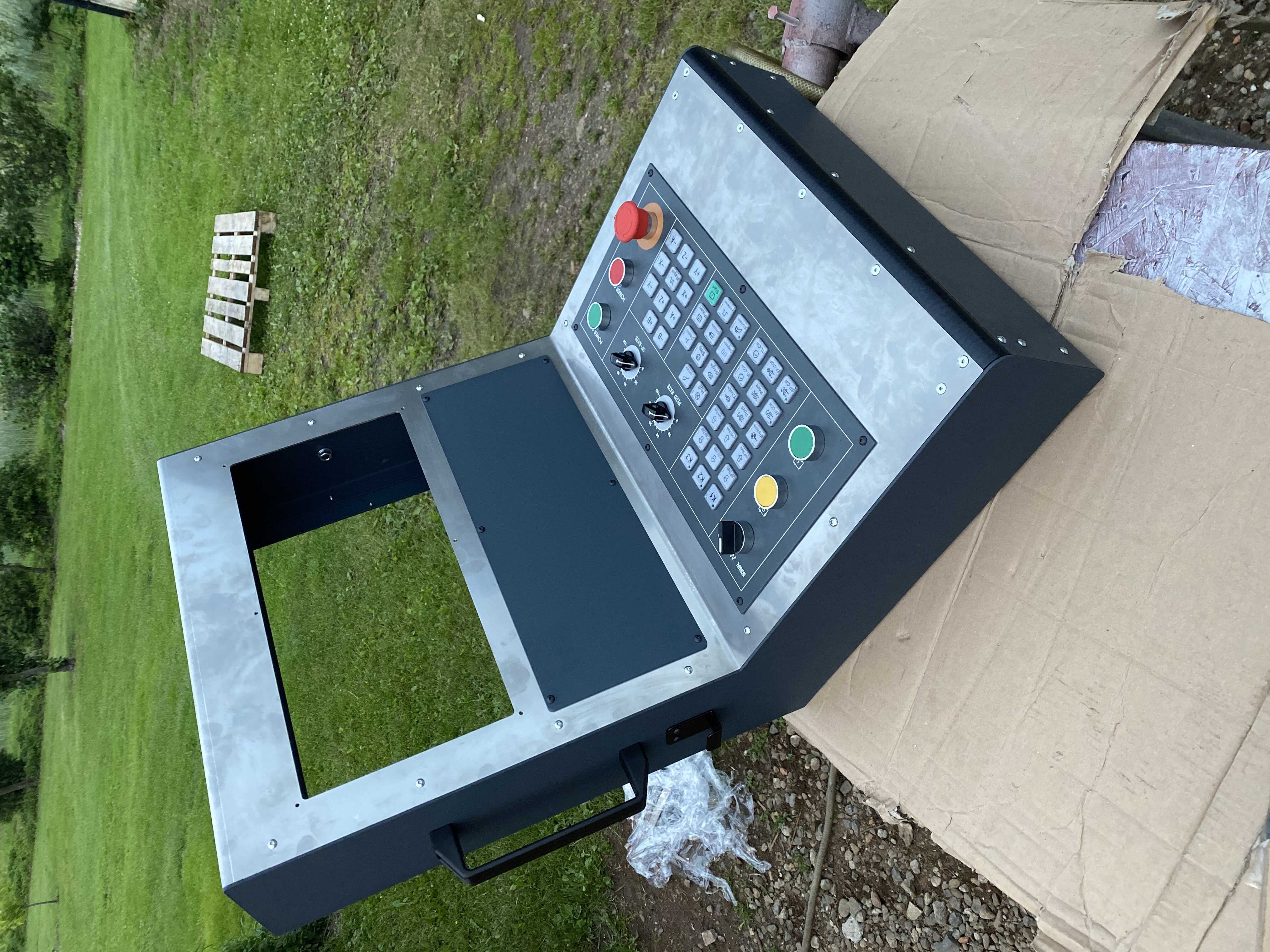

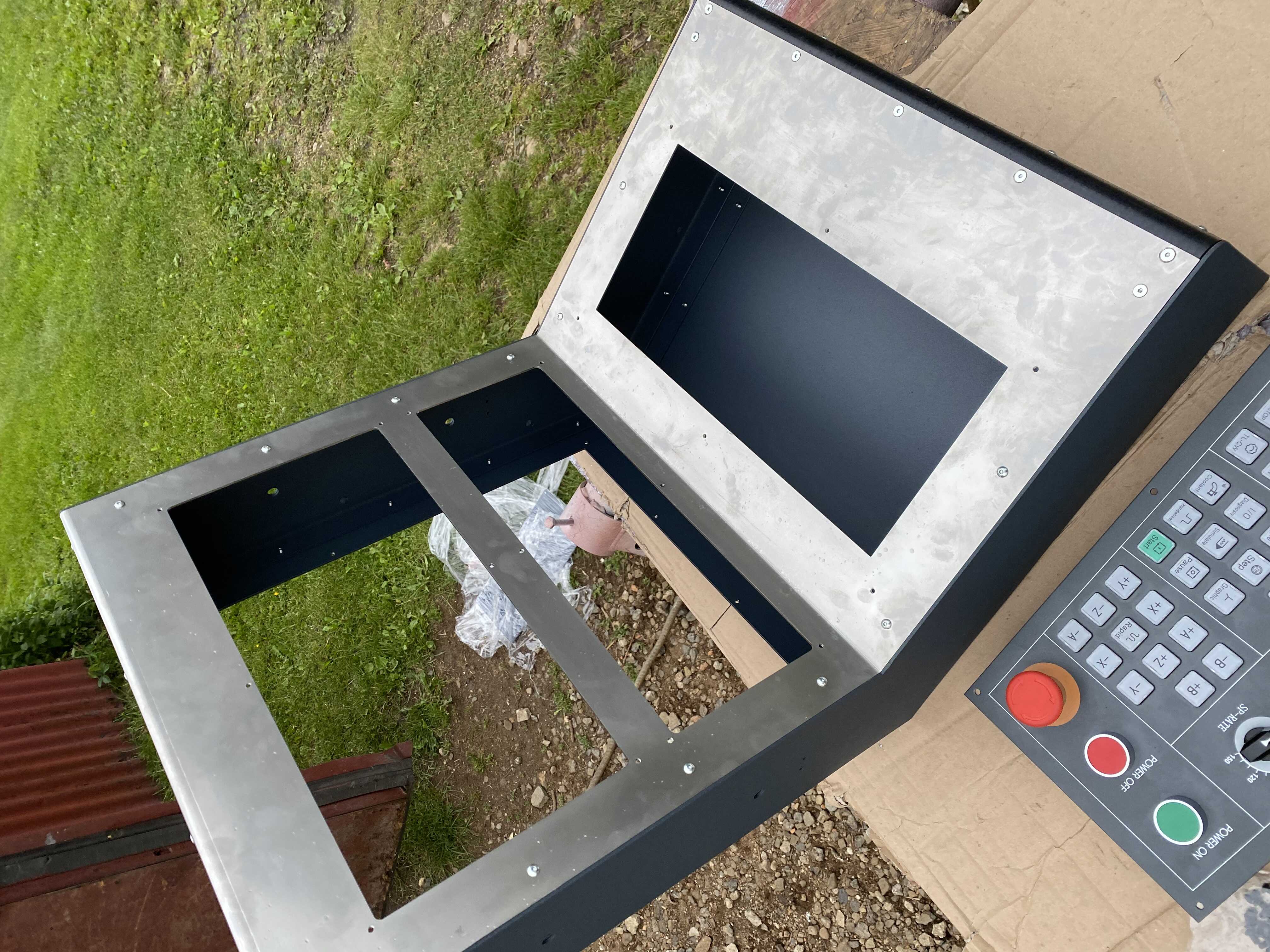

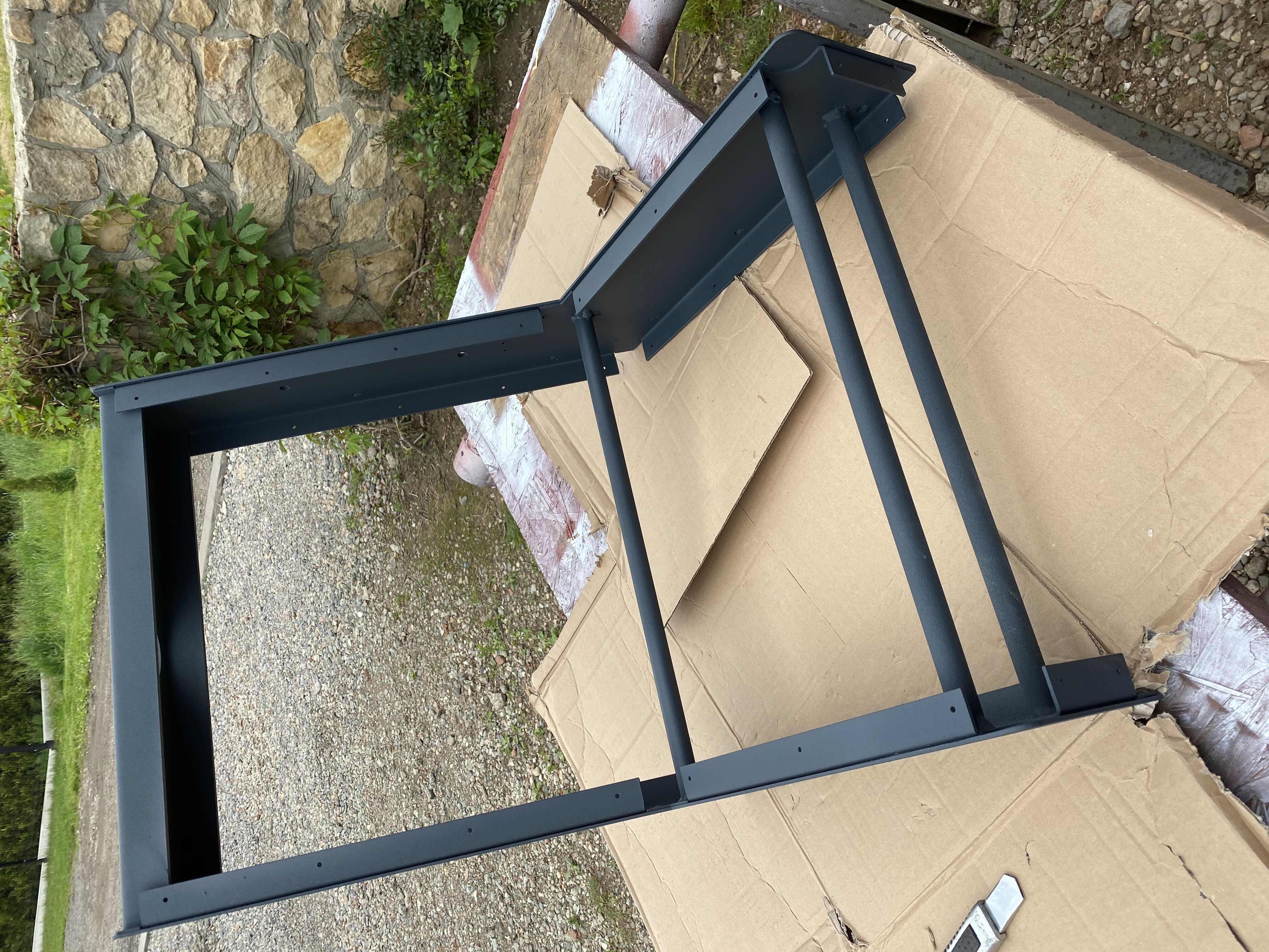

Udało się też wykonać pulpit pod nowe sterowanie już. Całość pomalowana proszkowo z nierdzewnym, polerowanym frontem. Gdzieś na stole uruchamiam i składam całe nowe sterowanie.

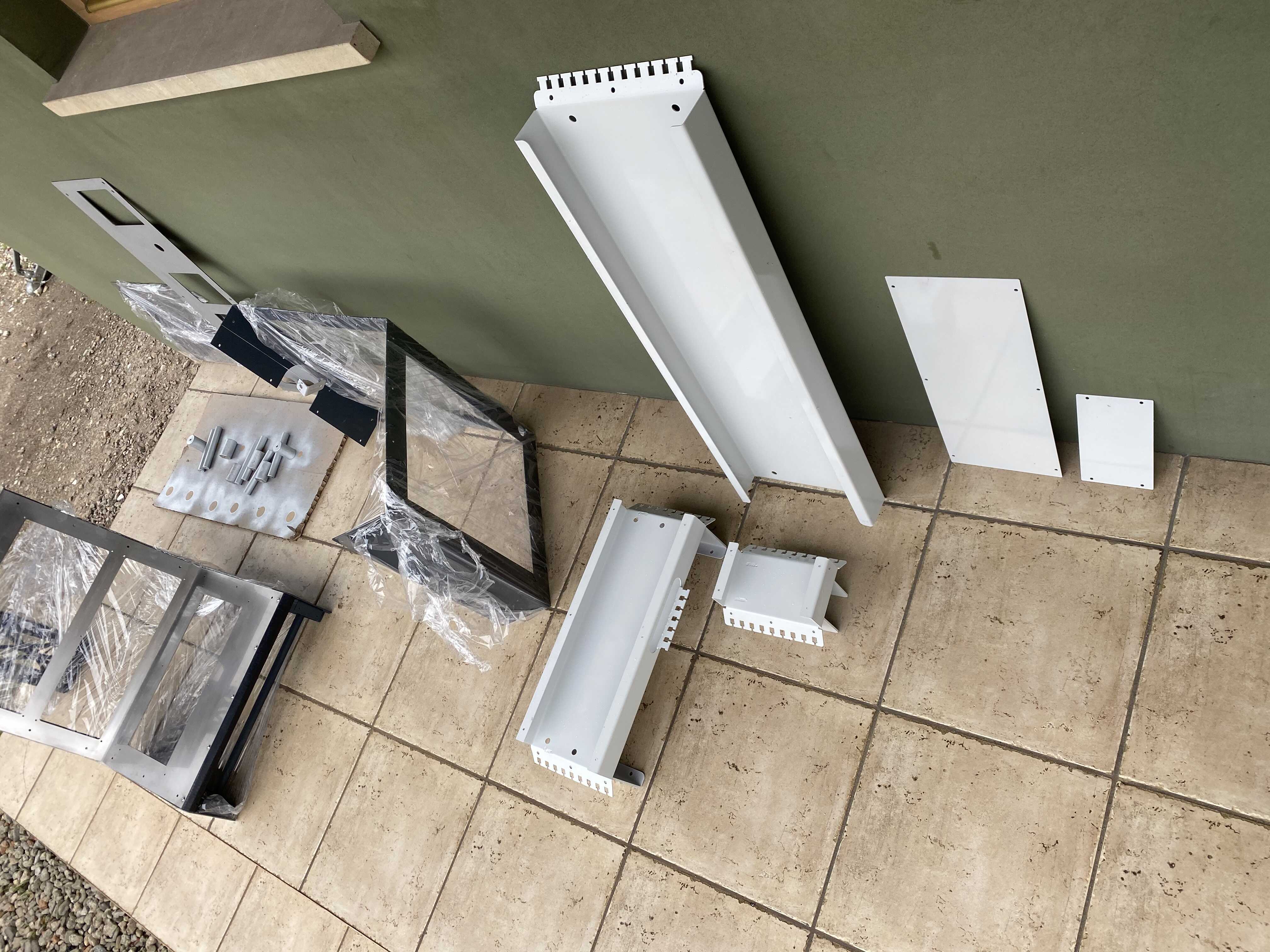

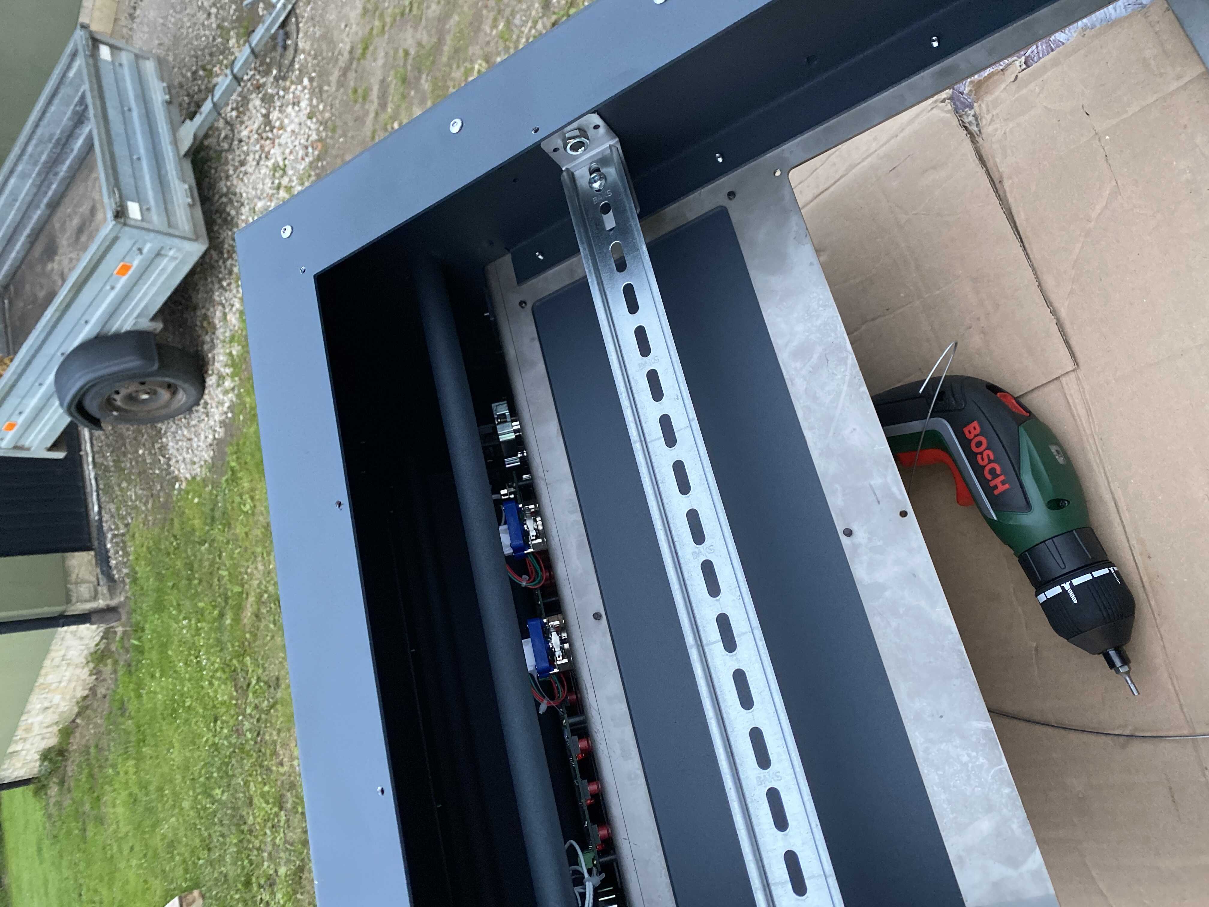

Gotowe też są wszystkie koryta kablowe. Gdzieś w wolnych chwilach testowane są poszczególne podsystemy i tworzone już schematy elektryczne pod nowe sterowanie. Przewodów będzie znacznie więcej dlatego trzeba było już dodać koryta.
Gdzieś obok tego tworzy się łapa do mocowania magazynu narzędzi i przygotowywane jest wszystko pod nowe wrzeciono tak aby jego wymiana unieruchomiła maszynę na możliwie krótki czas.
