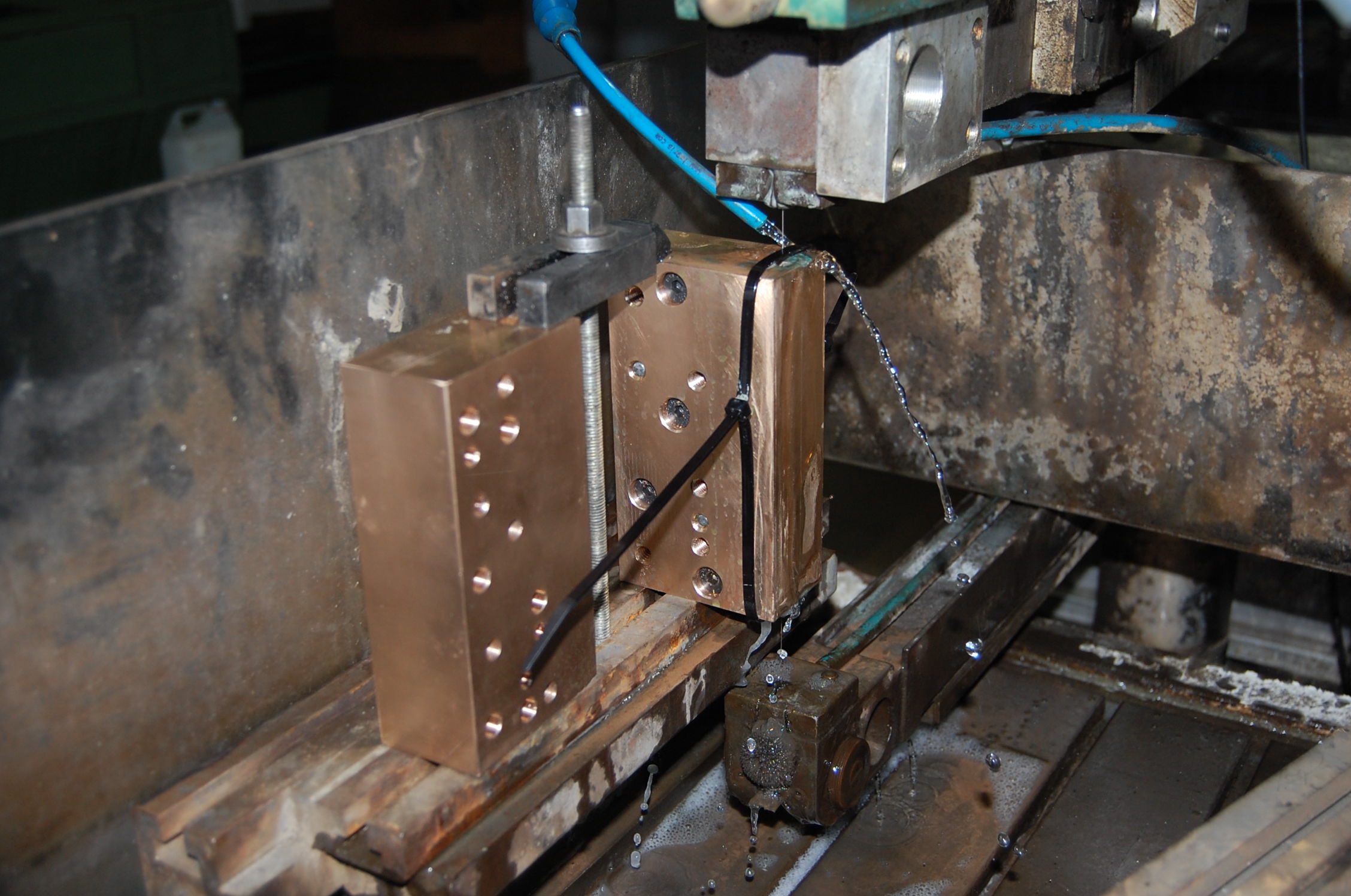

Post napisał: kamar » 12 wrz 2020, 07:12
Tego to jeszcze u mnie nie grali :) Trytytka powstrzymuje odpad na drutówce.
