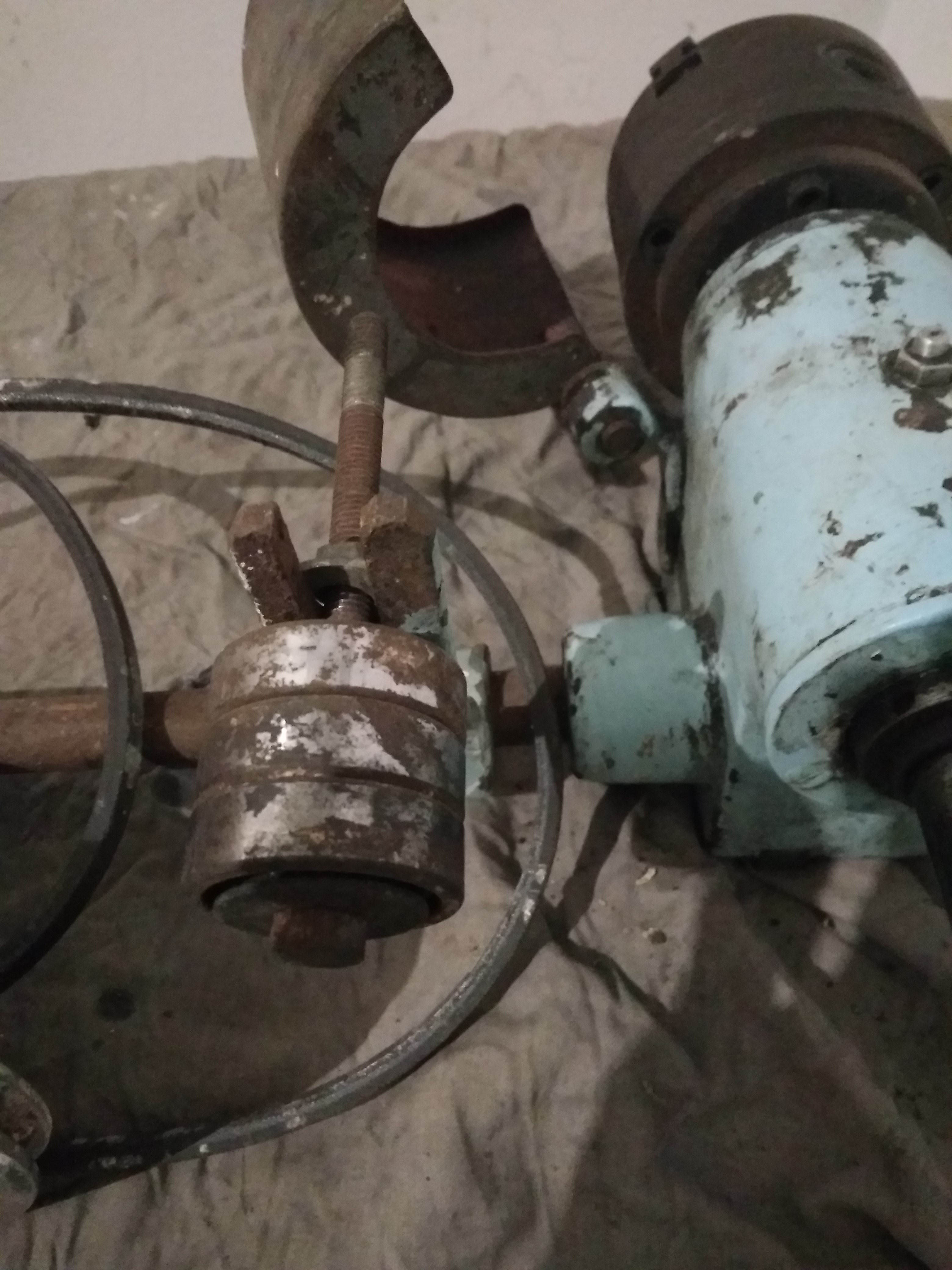

zibi201 pisze:
05 kwie 2020, 18:31
Mam tak zamontowane koła pasowe...
Mam prośbę. Może mi ktoś podać jakie koło zębate powinno być na wrzecionie (liczba zębów, szerokość wieńca)? Wydaje mi się, że ktoś mi założył za kołem pasowym zwykłe koło zmianowe, bo ma węższy rowek niż wpust na wrzecionie...

Post napisał: tomcat65 » 09 kwie 2020, 01:20
Koło zębate masz źle założone - powinno być przed pasowymi, aby mogło zazębiać się z kołami gitary.
Typowo jest tam 35z i podwójnej szerokości ( względem pozostałych kół ). Ale może być każde inne, jeśli nacinasz gwint.
zibi201 pisze:Wydaje mi się, że ktoś mi założył za kołem pasowym zwykłe koło zmianowe, bo ma węższy rowek niż wpust na wrzecionie...
Wszystkie koła mają taki sam rozmiar rowka, tak samo jednakowe są wszystkie kliny.
Najpierw wyczyść to wszystko, w tej chwili rdza przeszkadza. Pomijając, że wszystko to wygląda tragicznie.
