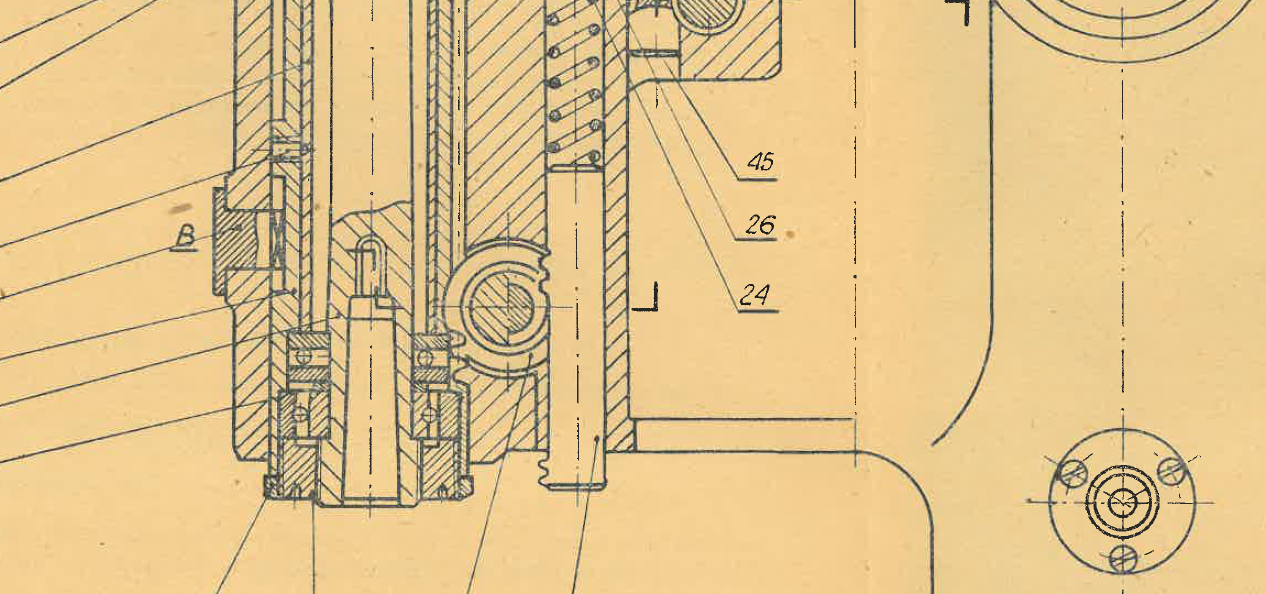

Trochę nie rozumiem. Pinola wrzeciona jest poruszana poprzez duże koło zębate, jakie jest założone na wałku. Ten sam wałek ma nacięte zęby do obsługi wałka cofającego wrzeciono.

Wrzeciono się nie cofa bo wrzeciona jest zespolonym elementem razem z pinolą. Pomiędzy pinolą a wałkiem cofającym pinole jest koło zębate. Poprzez ruch w dół dźwigni opuszczania pinola opuszcza się w dół a wałek wtedy porusza się do góry ściskając jednocześnie sprężynę. Zerknij niżej, na pinoli i wałku są zaznaczone zęby.

Nie no spoko, wiem jak to działa. Wiertarkę rozłożyłem na czynniki pierwsze i teraz składam. Dopiero podczas składania wyszło, że nie ma "mechanizmu"cofania pinoli. Nie rozumiem tylko czemu mam dopasować pinolę do wrzeciona, skoro to mam i działa. To mnie zastanowiło.

No to jak masz dopasowaną to dobrze ale z tego co wiem to nie każdy korpus pasuje do każdej pinoli.
Ja mam dwie pinole i jedna pasuje idealnie a druga lata jak wiadomo co.
